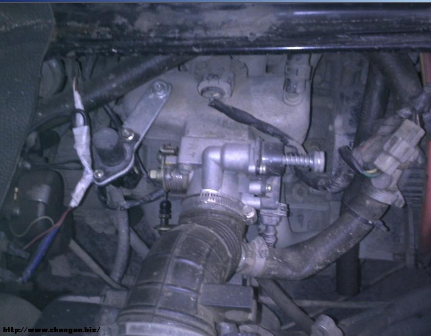

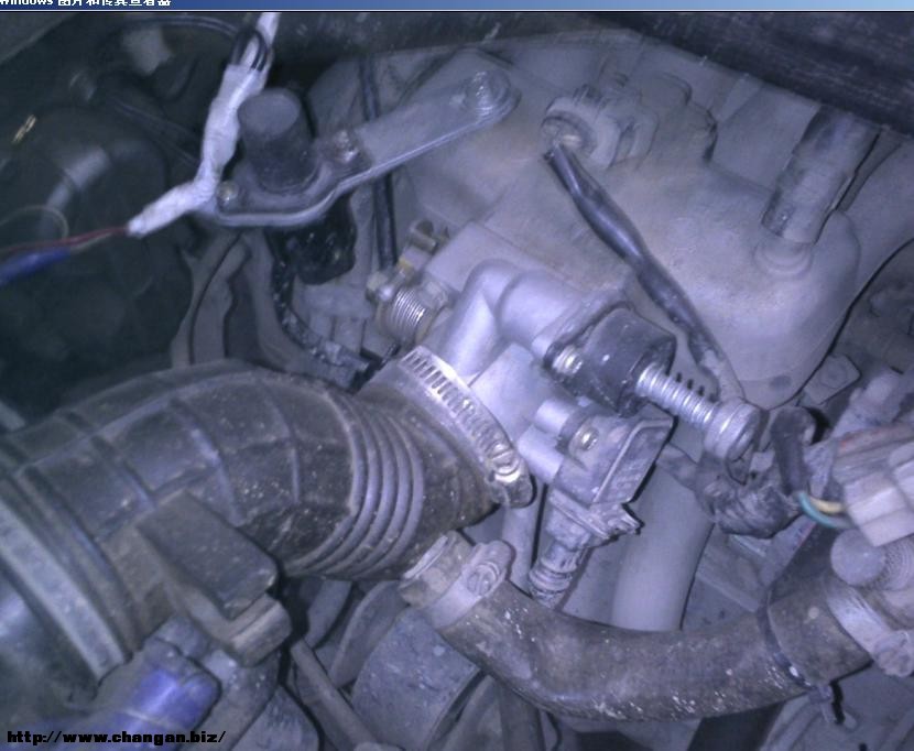

今天改气 花了几千大米。  哎心痛。  不过每天百多公里不该不行啊。  改的普通的。减压阀+50L钢瓶+点火提前器5XXX 。
问题不少啊。    首先油打火感觉不来劲。没改之前给力。   用CNG 滑行踩离合后  怠速忽高忽低   要么熄火。这个需要明天去调试。
心痛 牛牛啊。
发表于 2011-10-23 09:28:17 | 显示全部楼层
改CNG后必装手调怠速马达 即可解决怠速忽高忽低!
