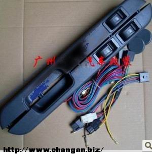

我原先装的是这款电动窗的 老.jpg ,现在想换豪华版的前门面板,我原先装的电动窗的电机是不是不用换?加个豪华版的开关(如图) 新.jpg 再加个豪华版前门面板就可以了?我的是二代!麻烦知道的给个答案我,谢谢!!

你说的很正确,就是这样的!

电机不用换,只把门板,开关,线路换一下就行了,

 楼主| 发表于 2011-10-22 10:48:30 | 显示全部楼层
万海宾 发表于 2011-10-21 23:18
你说的很正确,就是这样的!
那线束还用从新买吗?

线束不换,插头都一样,那个插到开关上面去也
