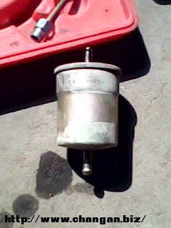

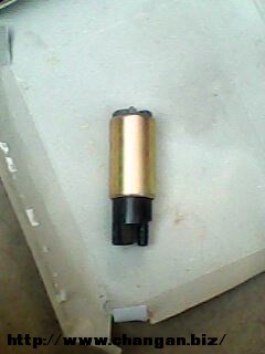

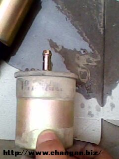

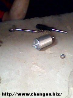

我的车前一段时间改了烧甲醇,现在给车友说说感受,首先是现在想改的就不要改了改了的趁你的油泵没有挂掉的之前赶紧打住了。改甲醇省不省呢?看着省其实不省啊 ,按他说的要求烧1箱甲醇后清洗油箱、管路、喷油嘴和更换汽油滤芯我都照做了,我用最好的甲醇99.99%跑下来90元的甲醇跑了280公里,高速上120正常感觉比汽油有劲,但是发动机怠速和高速比汽油的噪音大。我呢改了一共跑了1千多公里后问题出现了油泵挂了,换油泵时一个难友也去修车(他是前2个月改回汽油的)说了些甲醇的弊端发发很给改了回来。换了江陵的油泵和油虑一共花了155元不知贵不贵?再来几个图片吧、、、
这是原厂的
这是原厂的
这是新的
这是新的
江陵的新泵
江陵的新泵
发表于 2011-10-21 20:06:23 | 显示全部楼层
黑的是油泵吗.没见过.

 楼主| 发表于 2011-10-21 20:16:20 | 显示全部楼层
神州8号 发表于 2011-10-21 20:06
黑的是油泵吗.没见过.
这个是油泵
