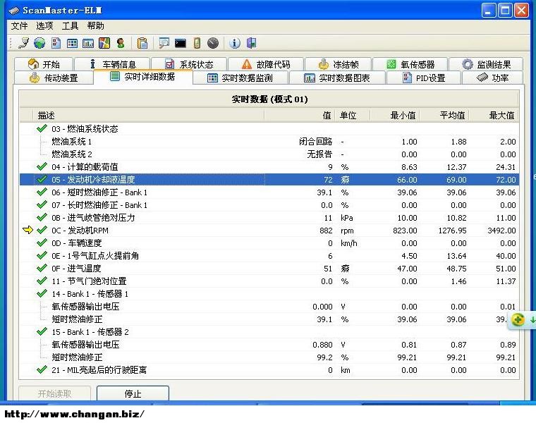

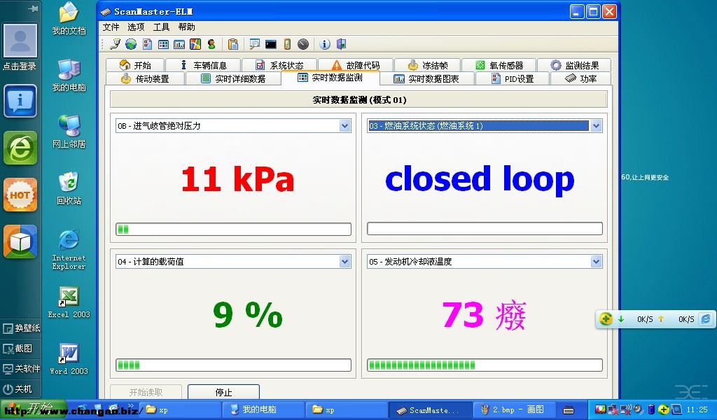

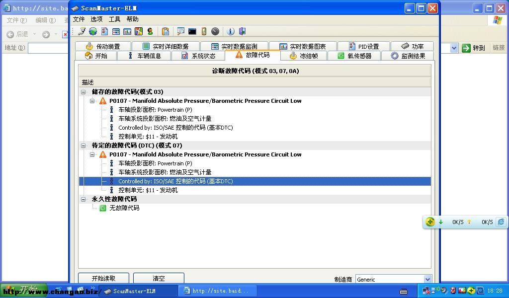

         但是近来天稍冷后早上打车比较难需要2-3次才行,而且拔掉电瓶线灯也不熄灭了,为此买了个obd诊断器显示错误故障码P0107码,请懂行的大哥指点该怎么办。
obd诊断的测试截图如下:
直接更换传感器,清故障码,搞定。
重新测压力为60KP左右,发动机停机时为100Kpa

下午去4s看了,他们的专业设备是压力传感器信号短路!准备换个试一下!
