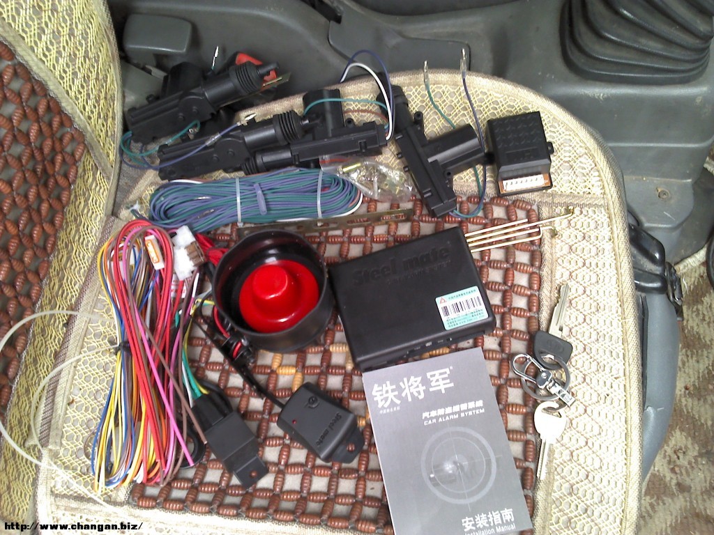

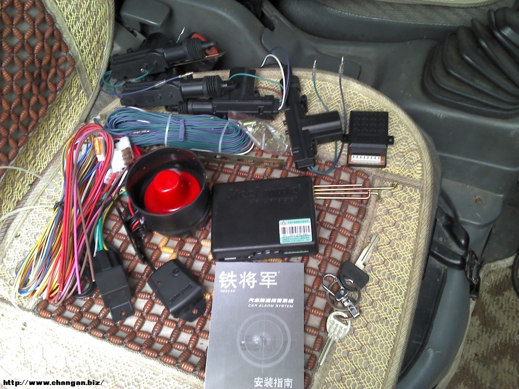

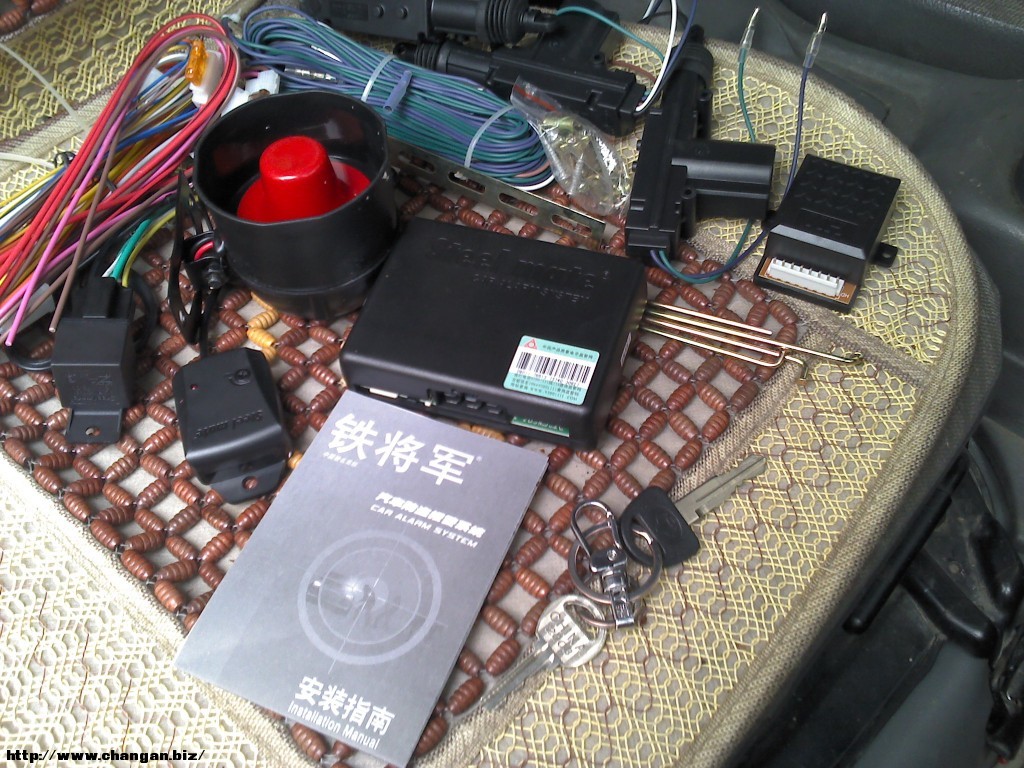

铁将军6568 淘宝160包邮
中控马达本地买了4个共35元 牌子叫做原厂 好强悍的牌子

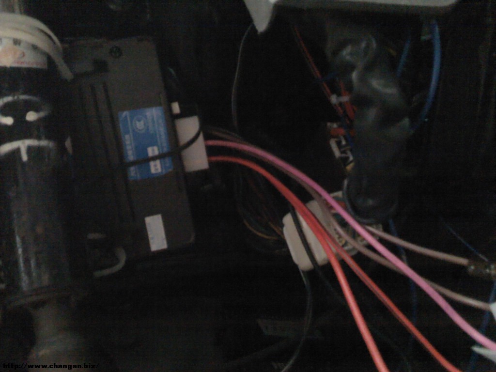

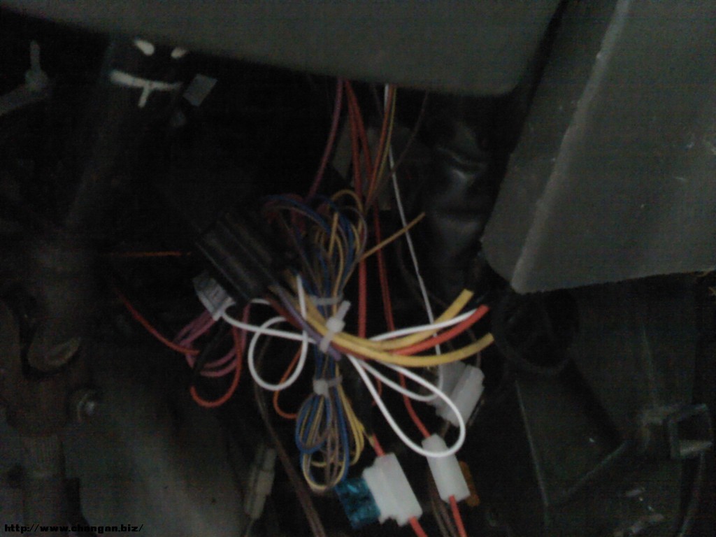

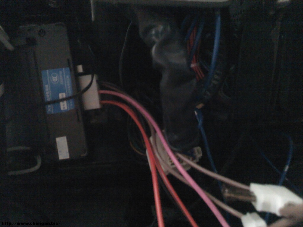

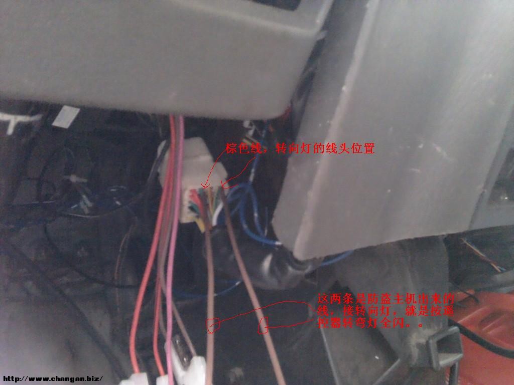

第一次安装,没经验,弄得久还要照顾网吧,吃过午饭就开始整到下午5点。

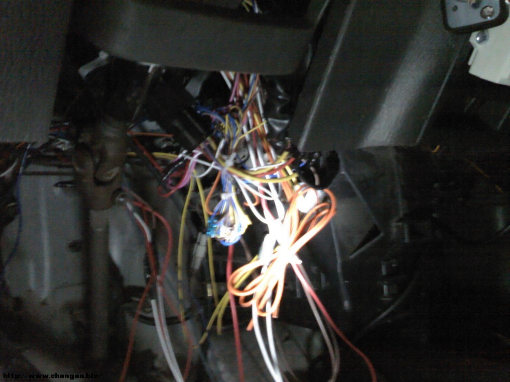

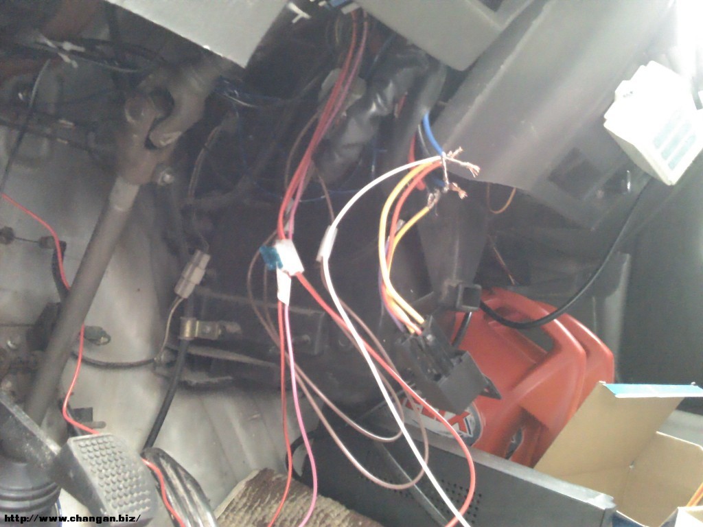

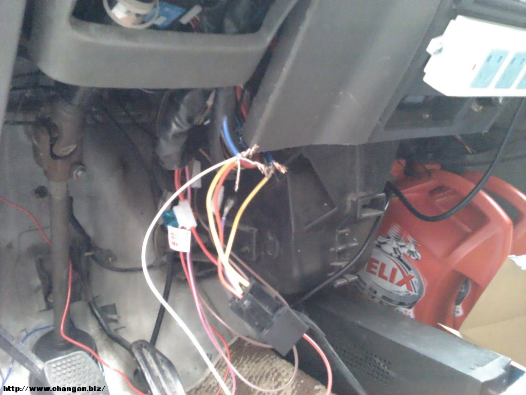

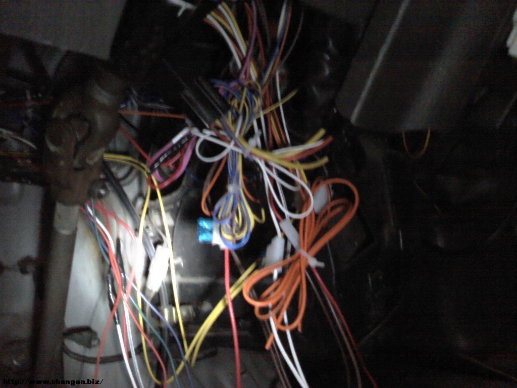

最终得出的结论就是 铁将军并非是传说的那么难装,看图就很容易装了

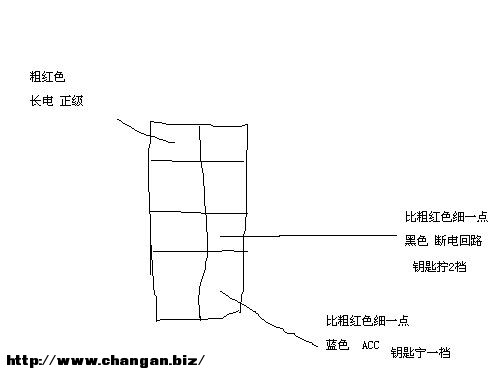

需要注意两点   1是转向灯线头位置  2是ACC跟断电回路  当然这些不接都可以遥控开门 但起不了防盗作用。。
遥控效果还不错,我在楼上都可以遥控到。

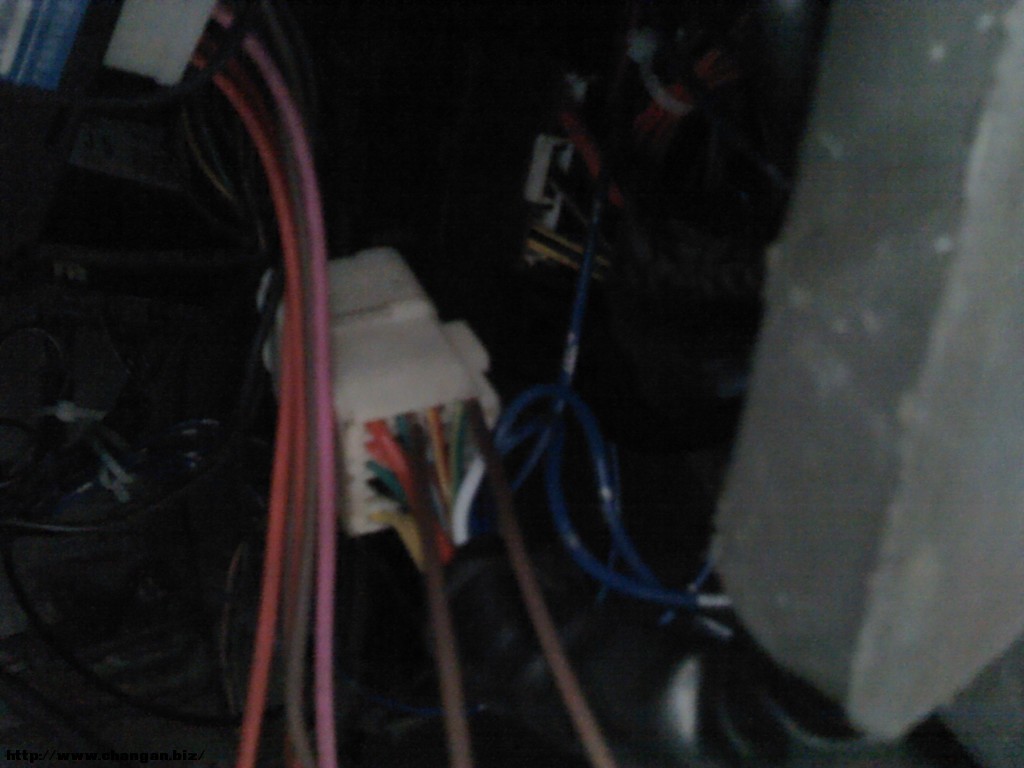

转向灯位置,组合开关总成插头。
点火开关总成插头

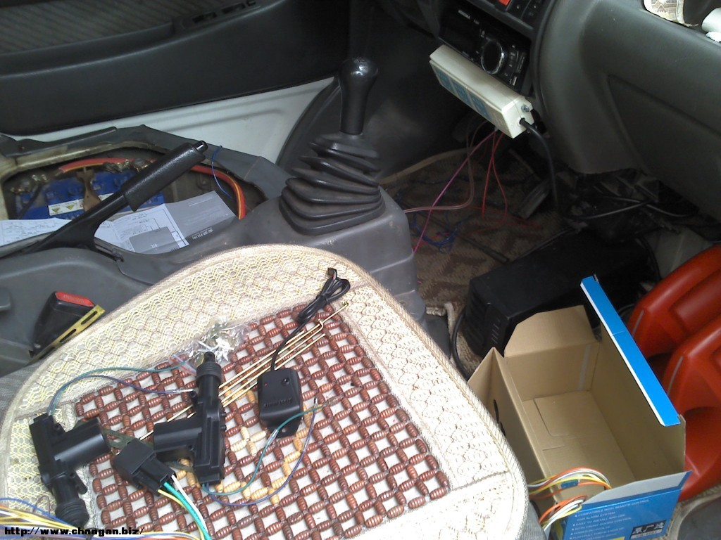

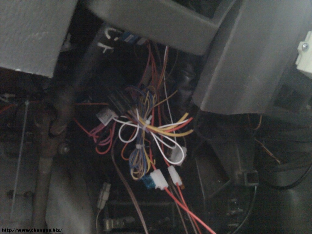

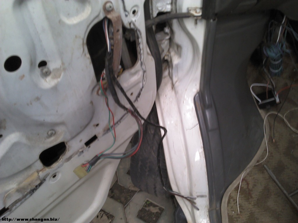

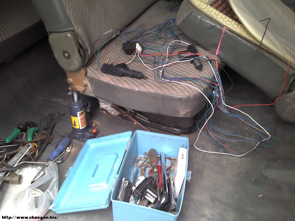

以下均是部分安装过程
