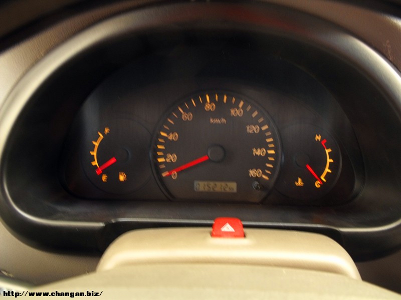

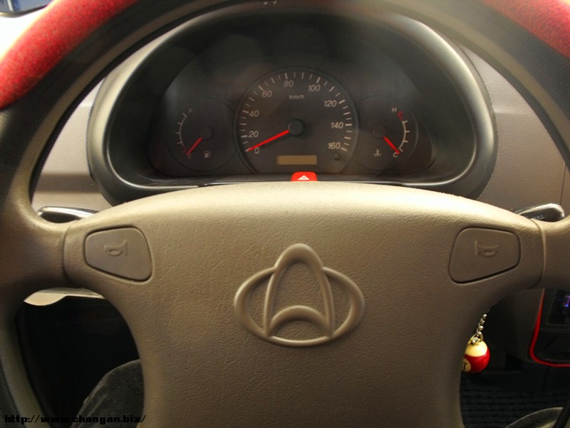

发表于 2011-10-18 23:19:06 | 显示全部楼层 |阅读模式
小灯效果
小灯效果

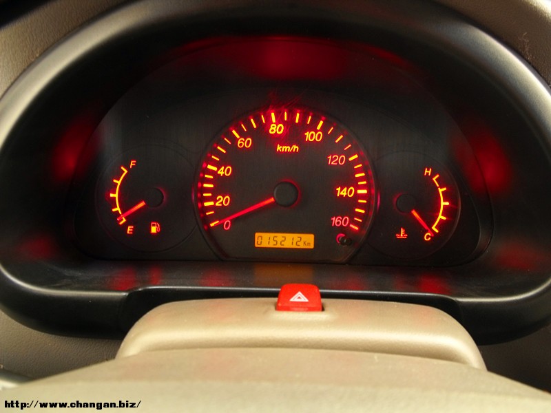

开点火开关效果,蓝灯效果更好,我手头没有,用的白灯!
未开电源效果
未开电源效果
最好的防盗
最好的防盗

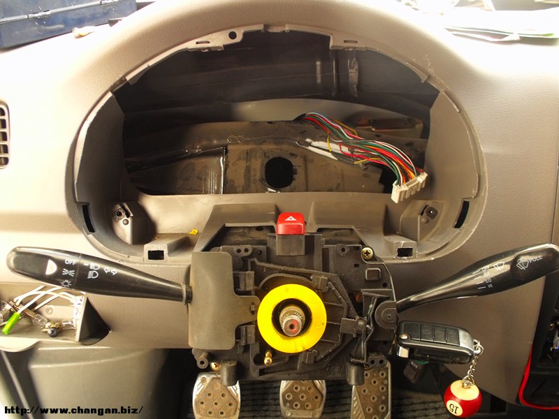

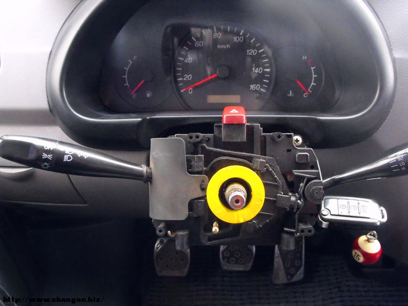

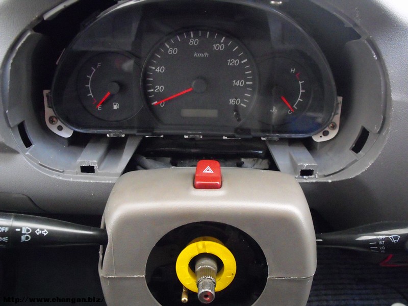

表壳拆下
表壳拆下

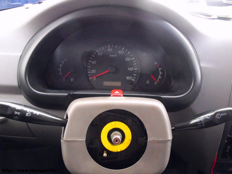

转向器总成壳拆下
转向器总成壳拆下

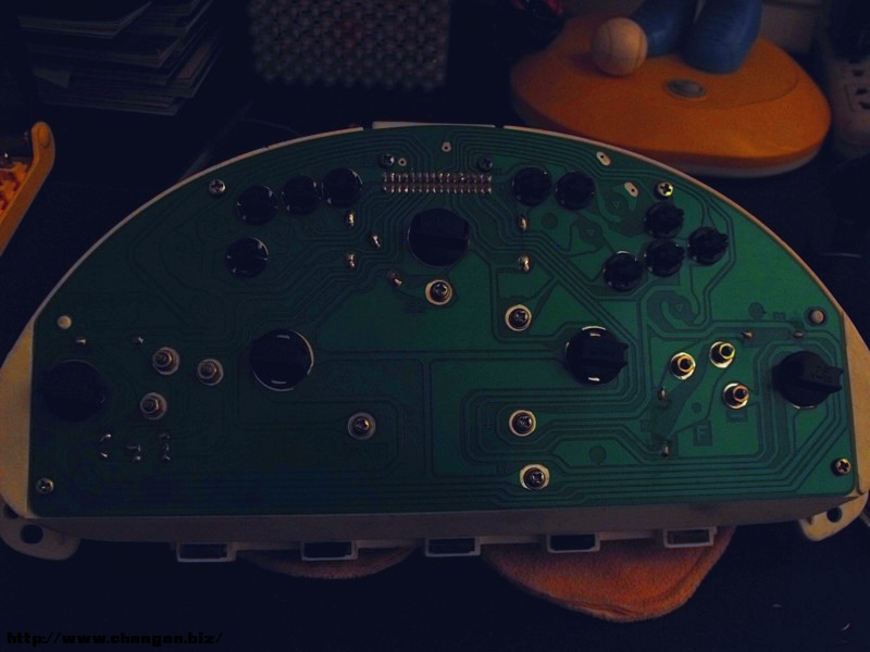

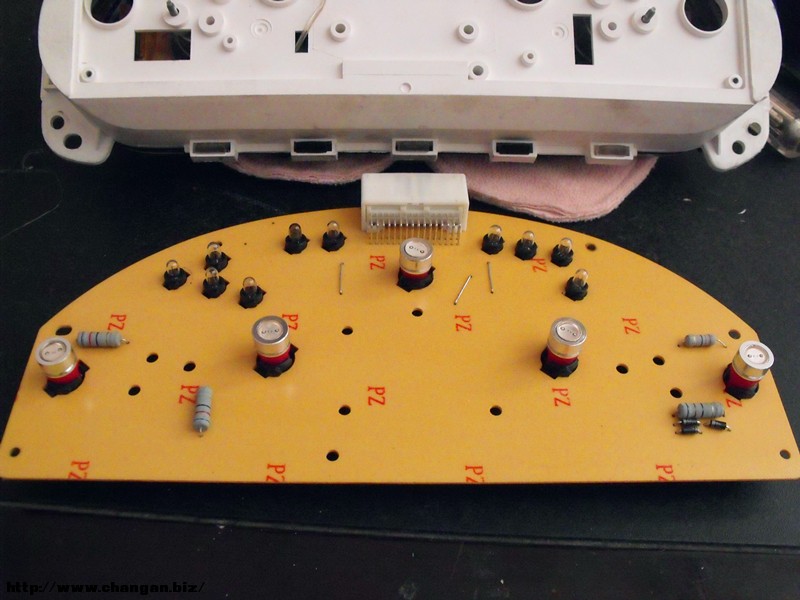

仪表板取出后
仪表板取出后

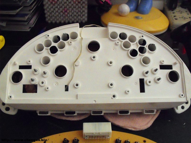

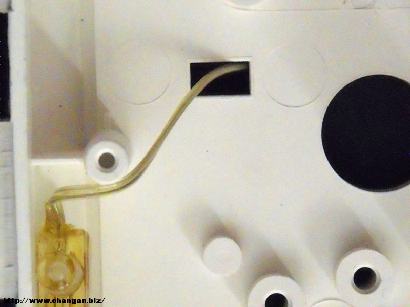

LED灯的线穿上去
LED灯的线穿上去

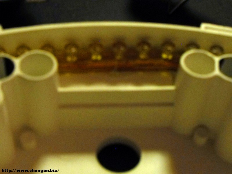

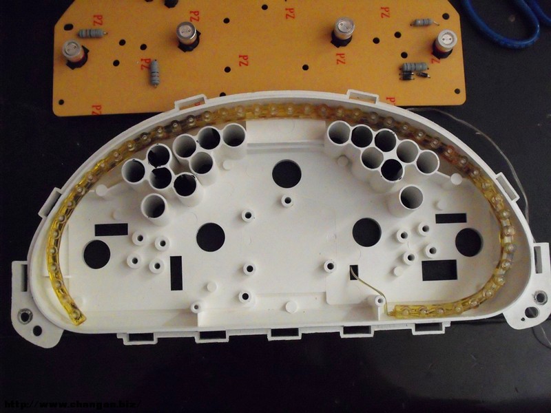

自己用T10灯座和红色LED灯改的小灯
自己用T10灯座和红色LED灯改的小灯
用热胶枪固定
用热胶枪固定

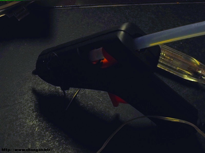

我管这个叫热胶枪
我管这个叫热胶枪
表盘装回去
表盘装回去
LED灯线走这里省地方
LED灯线走这里省地方
LED灯固定位置
LED灯固定位置
后面的螺丝都去了
后面的螺丝都去了

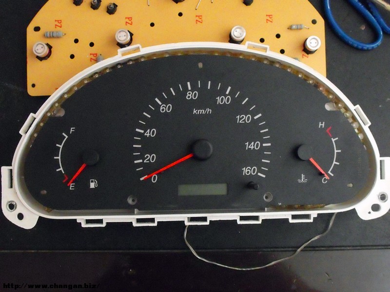

 楼主| 发表于 2011-10-18 23:21:47 | 显示全部楼层
顺序有点乱!图片名就是说明!
 楼主| 发表于 2011-10-18 23:38:40 | 显示全部楼层
还有几张关键照片没照好啥也看不到!总之LED灯电源接在点火开关一档或二档就可以啦!
