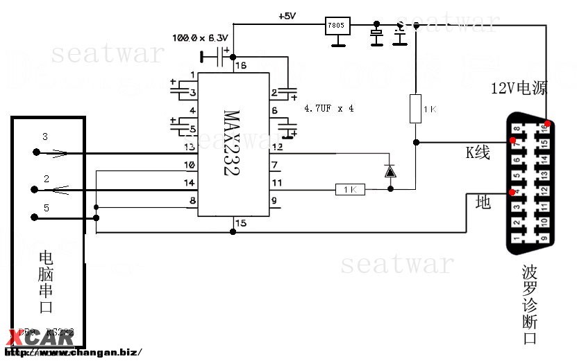

我按这图做了 但是不行呀  连接不上 啥毛病呢

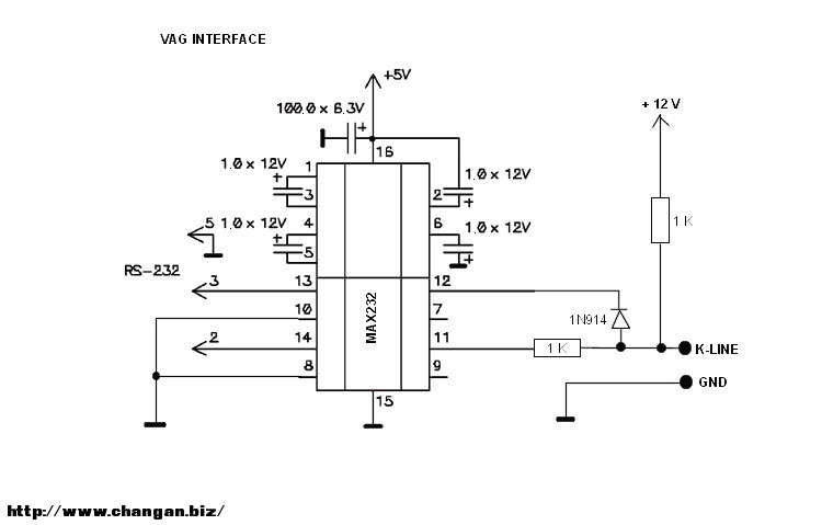

最后的一张线路图是可行的,已经制作并使用中
