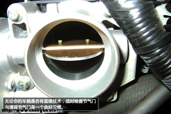

项目一:进气机构与蓄电池

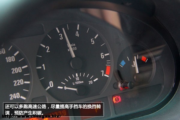

  冬天,车主经常会面对提速慢、急加油回火、启动困难等现象,这说明您的爱车气门有可能已经积碳了。因此,在秋季时应对气门多做检查,看看是否存在积碳现象,并及时到维修站检测、维修。此外,还可以多跑高速公路,尽量提高手挡车的换挡转速,预防产生积碳。

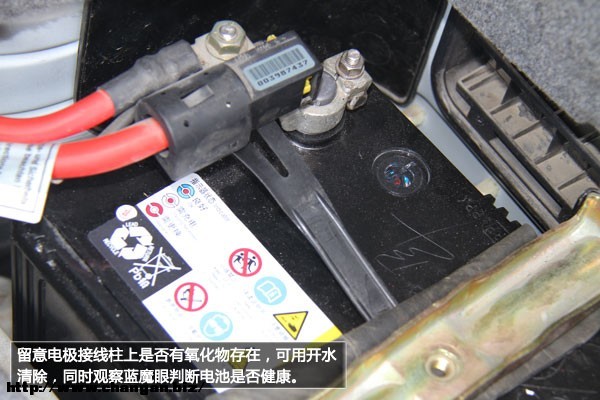

  在秋天,汽车蓄电池的电极接线处是最容易出问题的地方,检查时如果发现电极接线处有绿色氧化物,一定要用开水冲掉,这些绿色氧化物会引起发电机电量不足,使电瓶处于亏电状态,严重时还会引起电瓶报废,或者启动不了车。

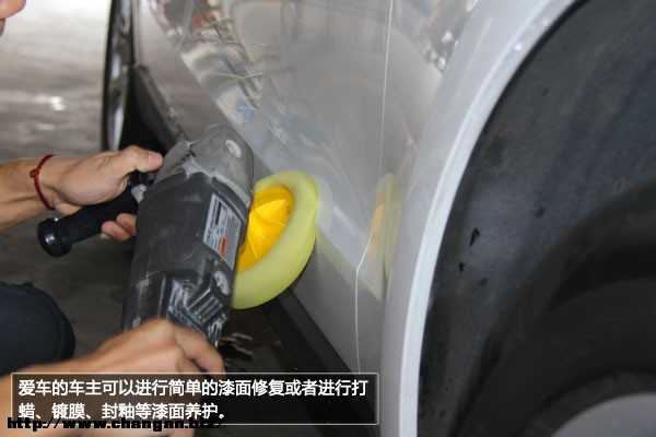

项目二:车辆外部保养
  秋天的早上,露水较多,汽车表面往往很潮湿,如果您的爱车表面有明显的刮痕,应及时做喷漆处理,以免刮痕部位受潮而锈蚀。换季之时,最好为您爱车的表面做一次从清洗、抛光到打蜡、封釉或镀膜等一系列美容养护。

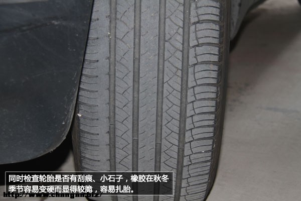

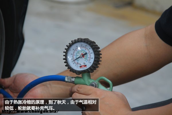

  轮胎是汽车接触地面的唯一部件,在车辆安全行驶中它起重要作用。在夏季,由于热胀冷缩的原理,切不可使轮胎气压过高,而到了秋天,由于气温相对较低,轮胎就要补充气压,以使其保持在规定的气压范围内。同时,还应检查轮胎是否有刮痕,橡胶在秋冬季节容易变硬而显得较脆,轮胎易漏气,甚至扎胎。

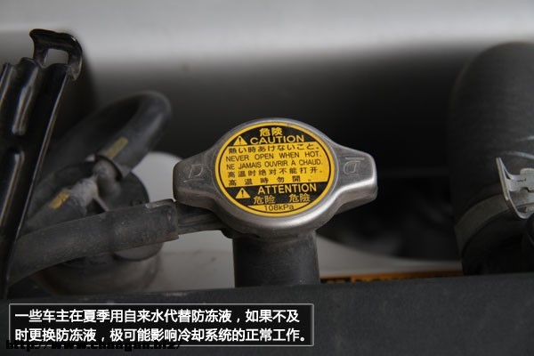

项目四:冷却液检查
  一些车主喜欢在夏季用自来水代替防冻液,这种做法非常不可取。在天气渐凉的秋季,如果不能及时更换汽车专用的防冻液,一旦遇到温度骤降的天气,极有可能影响到汽车冷却系统的正常工作。通常情况下,汽车防冻液的使用周期为两年,如果车主在夏天使用的就是防冻液,只要不超过使用期限,就不用急于更换。如果使用的是自来水,则需要立即更换。
