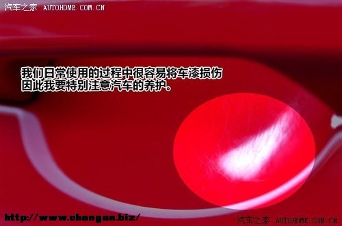

日常使用肯定不能避免被一些硬物体划过车漆留下痕迹,比如路人背包上的拉链或行驶时迸溅的小石子都会给车漆留下轻微的痕迹。往往这种轻微的划痕在车身上是最多的,但他们并不影响车身的美观,对于这种情况来说我一般不去管它,当然如果你是一个完美主义者可以去美容店对漆面进行镀膜等处理方法就可以恢复车漆上的部分轻微划痕。

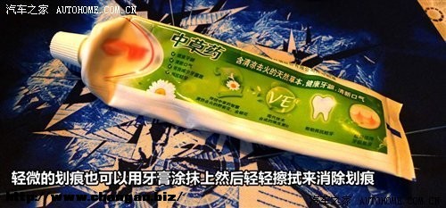

另外一个不花钱的小窍门就是用牙膏涂抹在这些轻微划痕上面,然后慢慢擦拭也可以去掉划痕,因为牙膏里面有很细小的微粒,慢慢的擦拭相当于把明显的划痕研磨没。

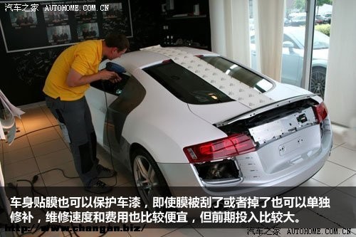

对于这种轻微损伤除了被动接受外还可以主动出击进行预防,1-2个月打一次蜡或者在经常容易受到磨损的地方贴上防磨损贴片可在一定程度上的避免轻微划痕的产生。

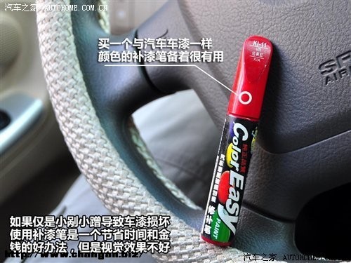

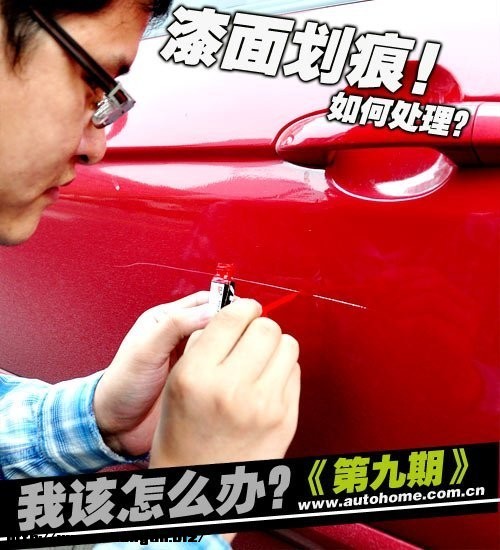

轻度损伤:可以使用补漆笔
这种情况的损伤多数情况是已经能非常清楚的看到漆面上的划痕或者是漆面上有物体摩擦后留下的痕迹,遇到这种情况我自己包括很多维修师傅都会建议使用补漆笔来进行处理。当然一定要买符合你车漆颜色的补漆笔才可以,不过你不同担心买错颜色,你只需要知道你的车漆官方名称加什么颜色,之后购买相对应颜色的补漆笔就可以。

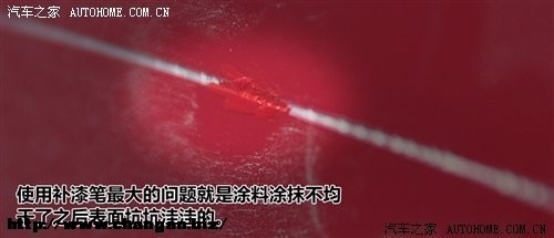

不过使用补漆笔有一个弊端就是涂抹的地方会很不均匀,因为毕竟不是用喷涂的方法进行覆盖,因此在使用补漆笔之后涂料凝固之后会坑坑洼洼的,虽然猛的看不出来,但是细看还是能看出来。

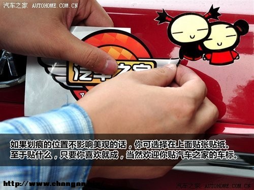

另外,如果你车漆的损伤部位不是非常明显或者不想用补漆笔的话其实还可用另一种办法来解决--贴贴纸。用你自己喜欢的贴纸遮住划痕也不错,并且美观程度还会比使用补漆笔更好。

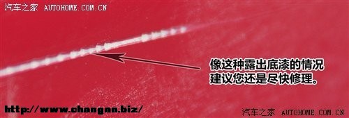

如果遇到这种损伤,估计您的爱车是和花坛或者地上的柱子紧密接触了,车漆出现了很明显的脱落露出了底漆(一般底漆为白色)。
一般车漆坏到这种情况露出了底漆就一定要尽快进行处理,避免损伤处的钢板被雨水或者其他物体锈蚀。出现这种情况我并不建议你去4S店修理,不仅费时间(一般4S店做这种修理最快也得2天),还费钱(虽然有保险,但出险次数多了第二年保费就不能优惠了。),如果您家有装饰美容店的话,他们一般会提供快修补漆的业务,根据车型和颜色以及损伤的大小进行收费,之前我的车左前门一道被钥匙严重刮伤的划痕用了1个半小时就修好了,维修费为150元。

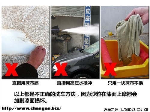

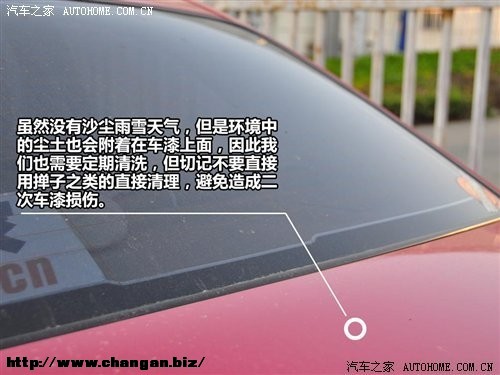

首先,如果是自己洗车的话别一桶水洗到底。因为抹布在桶里涮了几次之后,细微的沙粒会掉到水桶里,在这种水里洗不能让抹布变得干净,而用这样的抹布擦车和拿张砂纸磨车漆只有程度上的区别,这里建议使用麂皮来擦拭漆面(使用麂皮擦拭过的漆面不会留下水痕并且不易滑手)。如果下过雨或者灰比较厚,也就别用所谓的蜡掸/油掸或者布掸灰了,直接去洗车吧。
ps:如果你购车的时候,4S店送给你油掸子的话千万别要,因为车身上的尘土会被油都粘掸子上了,你再用跟砂纸一样的油掸子擦车,漆面划得乱七八糟。倒贴1万也不能要。
第二,很多时候,洗车的师傅喜欢用高压水枪垂直放向冲洗车漆。这种情况下,高压水一样可能对油漆造成损坏。还有,洗车的地方如果用洗衣粉冒充专用洗车液也很不好。

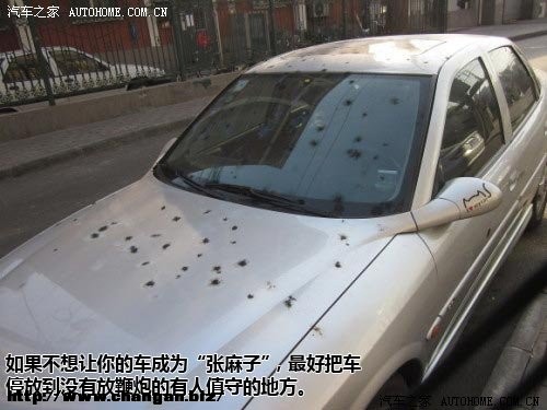

第三,很不幸如果各种大鸟在你的车上“便便”了也请尽快去洗车,因为鸟类的粪便是酸性的,会腐蚀车漆影响车漆光泽。
第四、沙尘暴、大雪之后也要及时清洗车辆,避免车漆出现划痕。
第五、如果是过年过节,你停车的地方有放鞭炮的人,一定把车放到离他们远点,否则……
