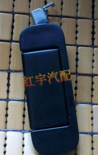

磨合期车速一直保持在60以下,噪音不是很大,油耗大概0.51元/公里,当时油价6.27/升(满载7人,未开空调)。更换了一个组合开关(雨刮功能没用,免费更换),中门外把手更换1次,  其它问题未发现(未重载)

空调总成.png 组合开关.png 中门外拉手.png 暖风水阀.png 电瓶.png 发电机.png 减震.png 离合器拉线.png 差速器.png
配件更换时就电瓶在外面修的,其余都在4S店修的, 大部分没收费~ !
期间还换过很多灯!
总体感觉,大毛病不多,小毛病一堆
