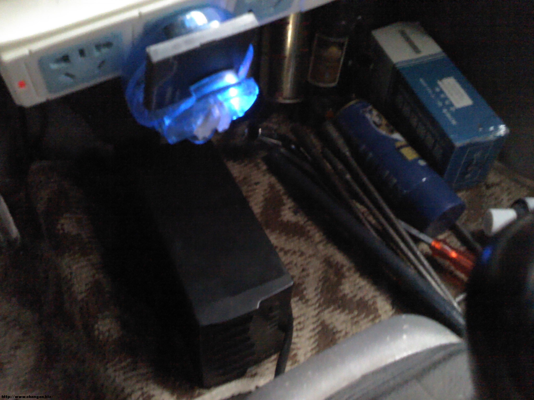

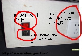

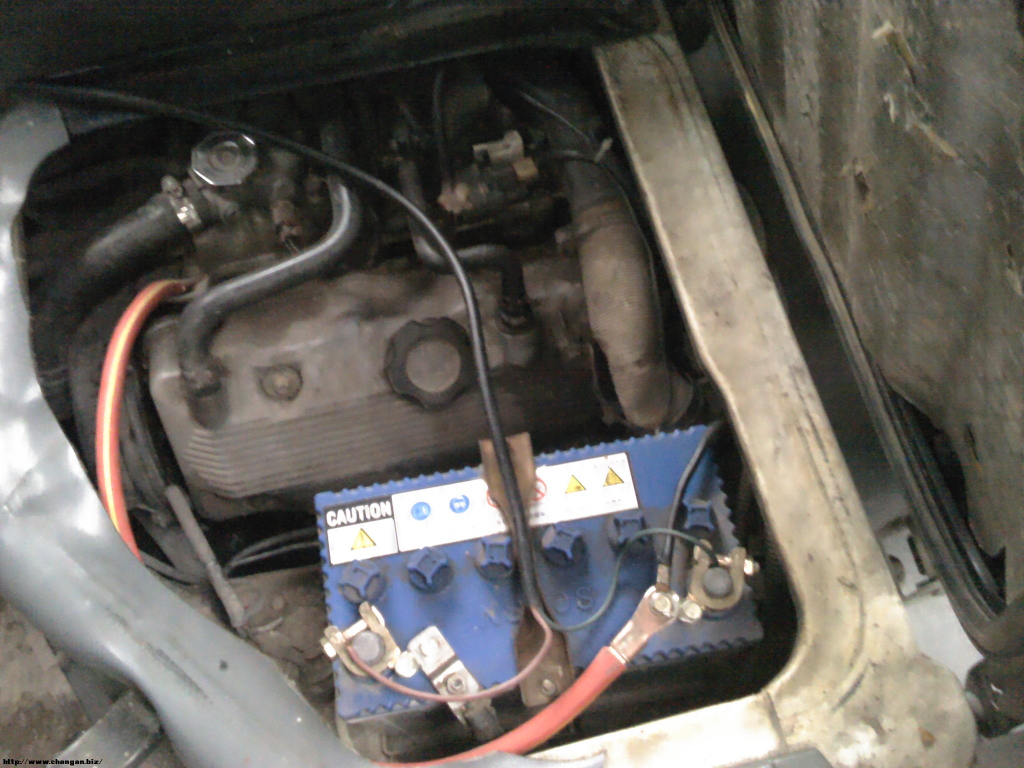

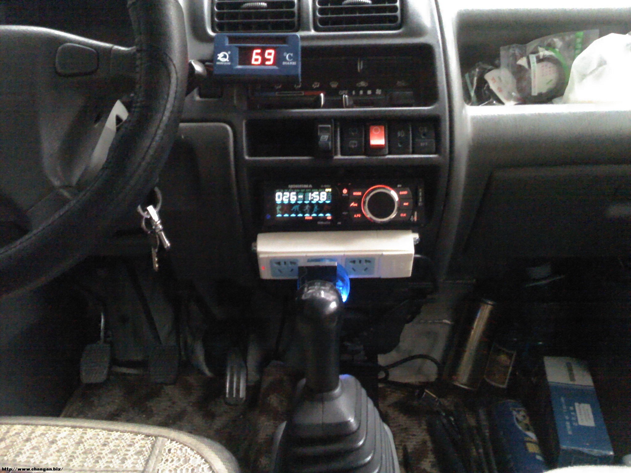

把网吧淘汰下来的UPS拆开,把接电瓶的两条线接到车上的电瓶做成逆变器,效果还不错,关键是不要钱啊。。
