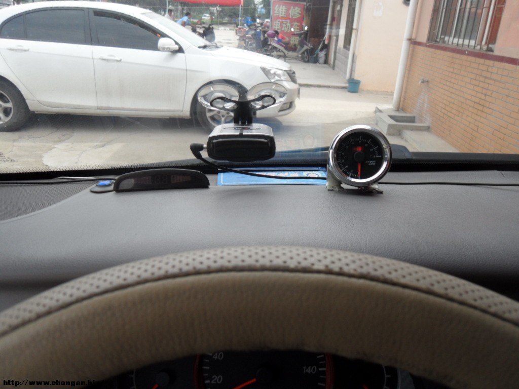

   本人是广州的车是星2来的,见到有星2有加装转速表,又因为原车没转速表的原因加装转速表!买了个转速表去找师父装,在发动机找信号线找不到,师傅说在信号线加两个电阻转速表就会准些,找了很就都,没找到!最后摆在家里没装上,听那个师傅说哈飞在一个信号接口很容易找到啊!太郁闷啊!为什么长安公司不连车装上转速表啊!见到论坛好多人装成功,各为能帮帮忙解决信号线难题啊!最好有图教下,怎样装啊!谢谢啊!

电脑板出口没找到吗

找不到就在车速传感器那里找。很好找的。。。

你的车是什么车 我的是16V的2代 装了转速表 直接从高压包走的线 很简单 接的时候 拔下高压包的插头 开钥匙 量一下那个插头有12V正电 没正电的那个接出一根延长线到仪表处就行了 剩下的就好接了

我是474的,就接点火线圈哪儿,楼主在本站搜索一下【转速表】
