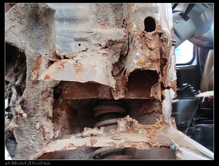

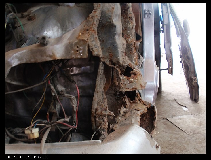

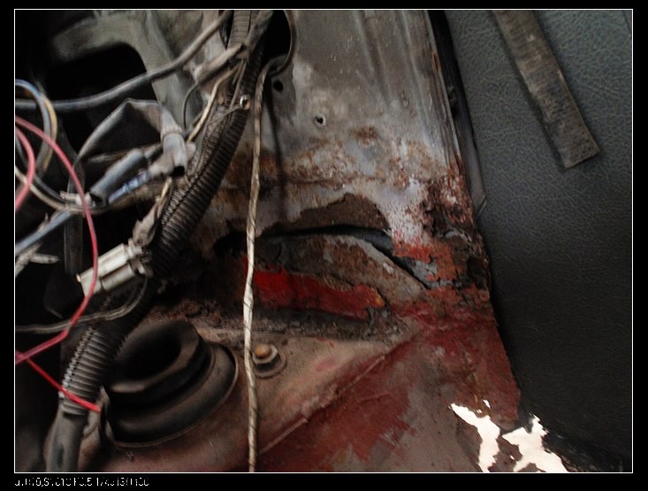

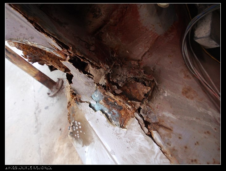

     才买了新车的面包车主肯定没见过这样的情况, 不用怀疑的是,这车出厂时也和你们的车一样是崭新的,  为什么几年时间会锈蚀的这么严重,  因为南方空气潮湿   面包车那点车身防锈处理根本就不行,比起轿车的车身防锈差远了 尤其是在事故修复后,防锈处理就更差了。   所以开心哥哥说把这些地方灌上发泡剂隔绝空气的防锈办法是很有效果的,  我开的那台长安车前年大修挖补车身后,在车身底盘和内部骨架灌满发泡剂后,到现在用了快两年多时间都没有出现这种情况。
