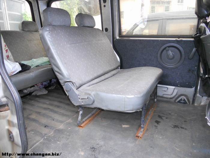

P}]99TN4}$I8~MO88~M_JJE.jpg 靠背垂直度改成后倾,抬高凳子高度,让腿部放松,腰可以紧紧贴着靠背,同时加厚海绵。

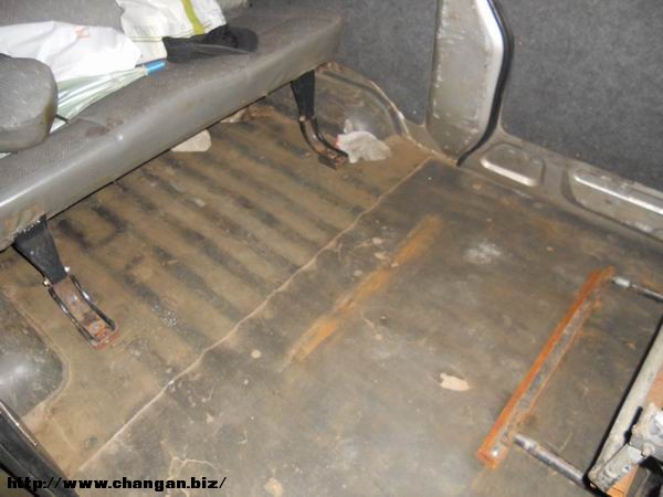

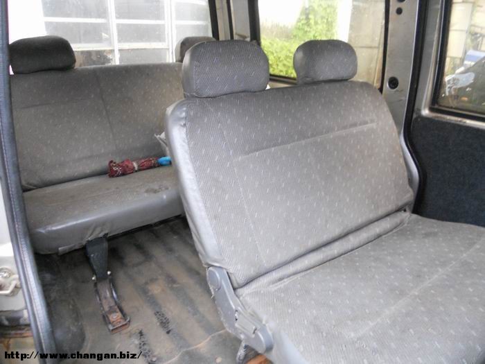

DSCN1379.JPG 后排同样改靠背倾角,主要让腰部得到更好的承托。同时加高凳子前高,让你真正坐得稳。

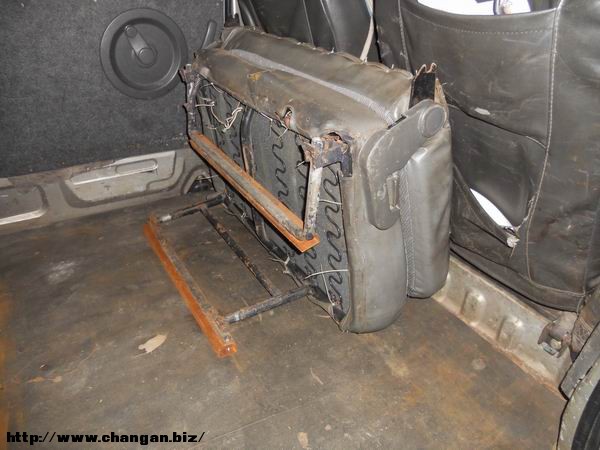

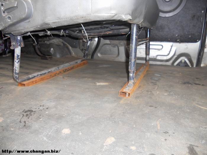

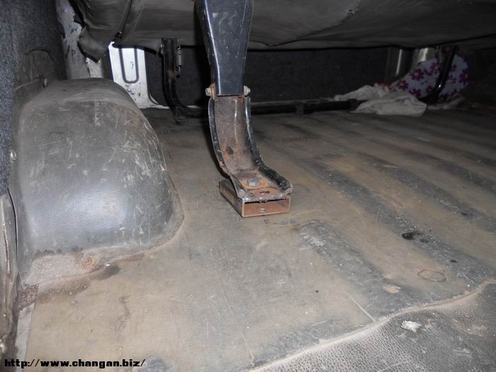

88G0_C1XJ{WTCYBNBZ0@TMG.jpg 这个中排本来是固定脚的。我把后脚锯了,自己做了一个可以活动的收缩翻架,加了弹簧。前面的脚也锯掉,改成活动可以前翻,这样就可以不拆凳子,前翻腾出空间临时放货。面包车的设计师为了成本,往往不管实际使用需求的。只好自己动手了。

取下头枕,可以平放下去,紧紧贴在驾驶位,最大限度腾空间。腿部贴底板,不防碍放货。
