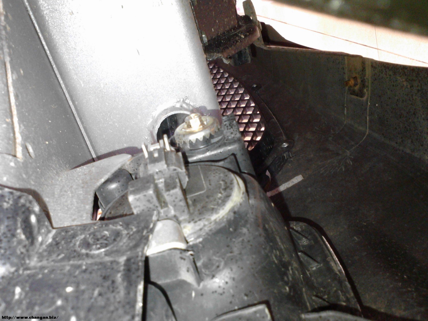

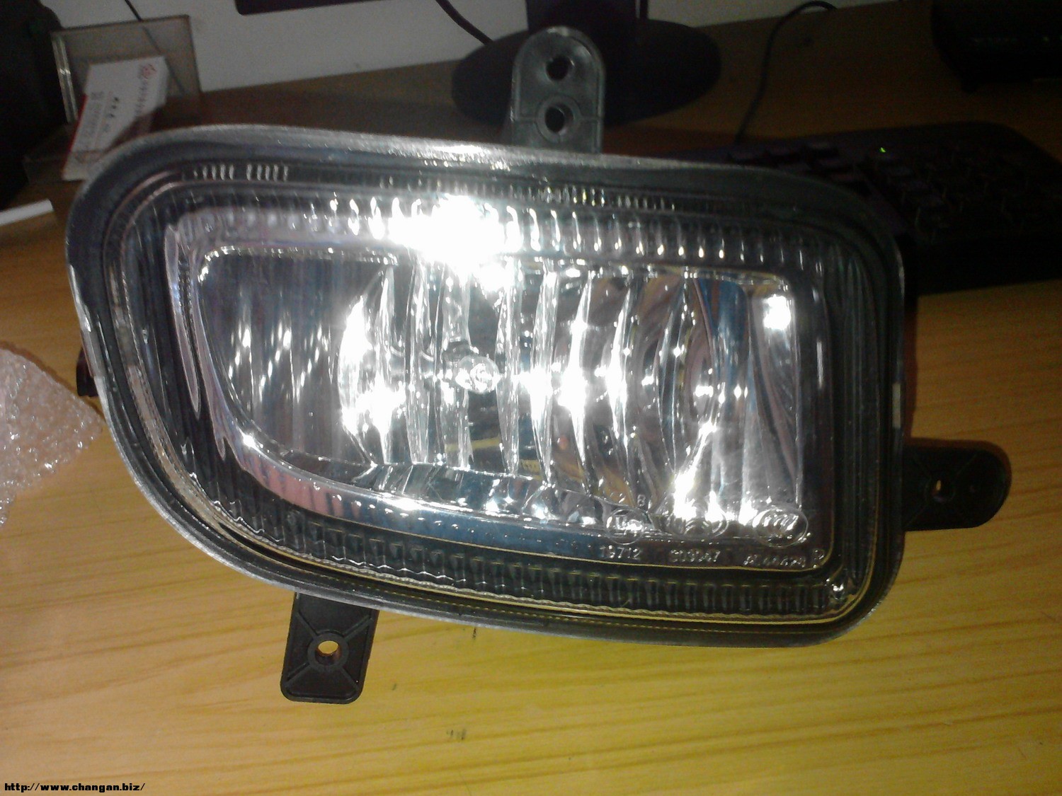

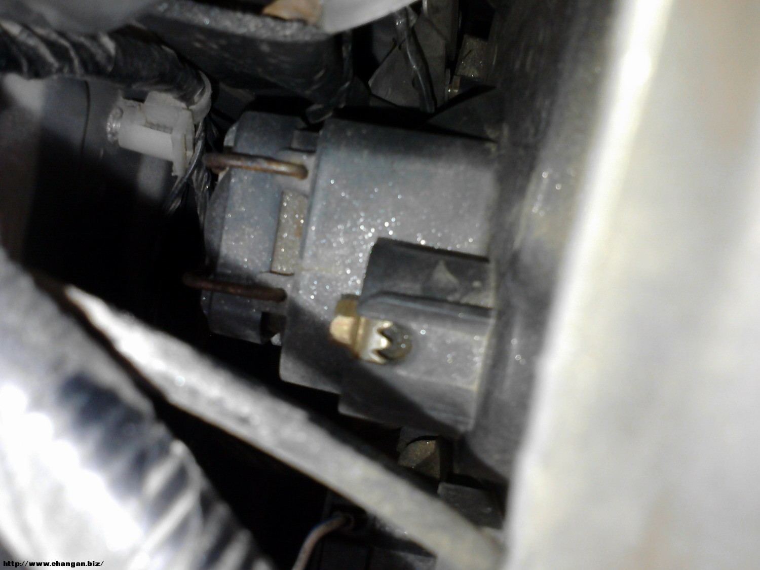

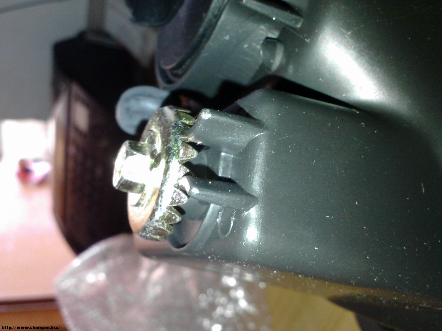

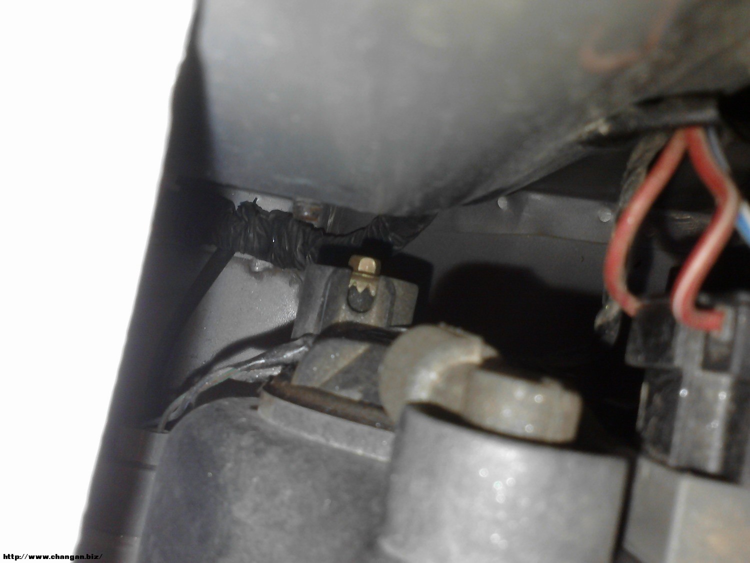

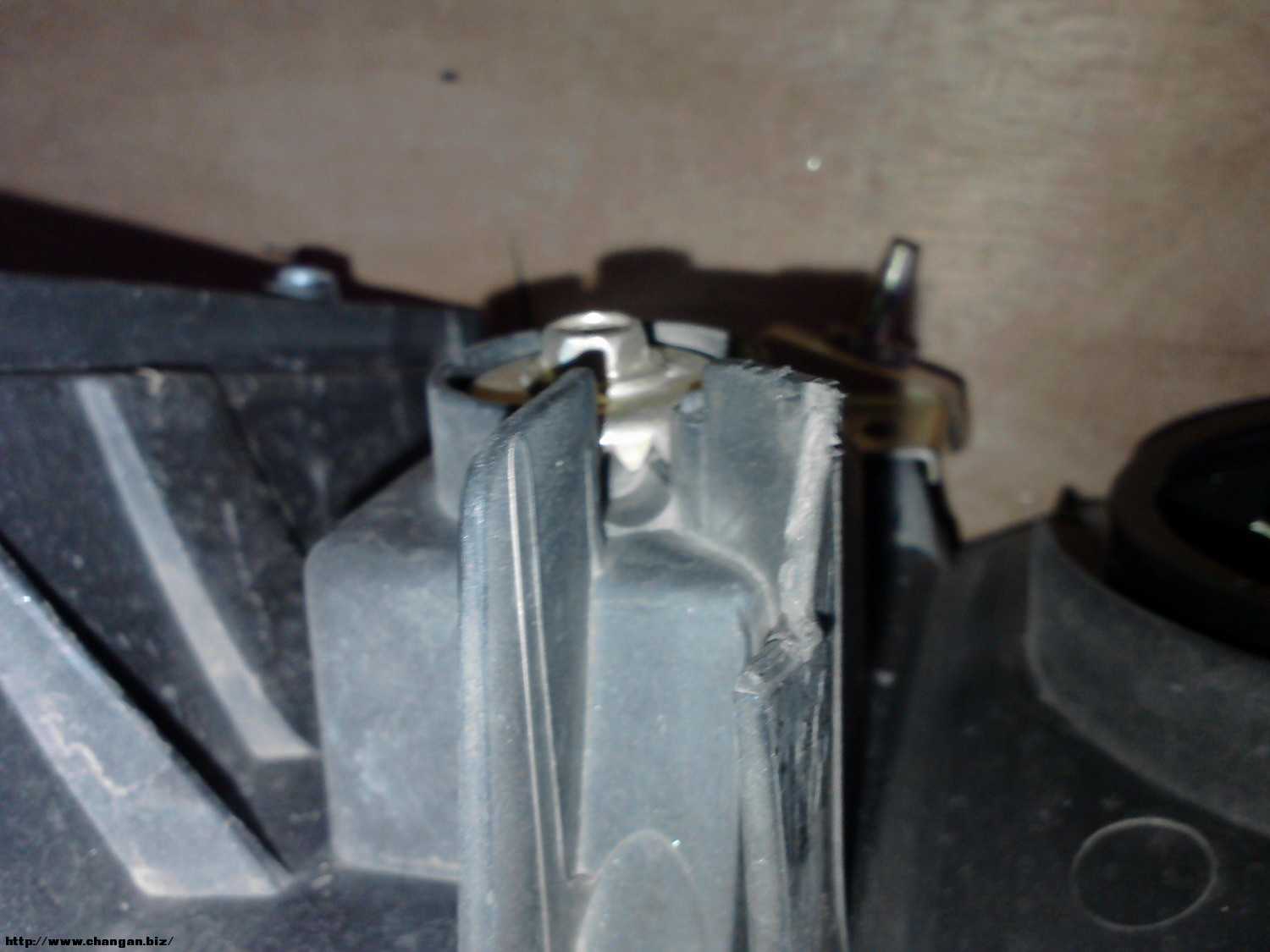

P250911_11.06.jpg 这个是长安之星和2代的雾灯, P250911_11.06_[01].jpg 在背面有一个金属的调节钮 P250911_11.06_[02].jpg 可以用十字起从这里旋转。 P250911_11.08_[02].jpg P250911_11.08_[01].jpg P250911_11.08.jpg P250911_11.07.jpg P250911_11.09.jpg 这是几款大灯和雾灯的背面,都可以看见用来调节高低以及大灯左右的旋钮。在晚上先对着墙来调整,再路试。

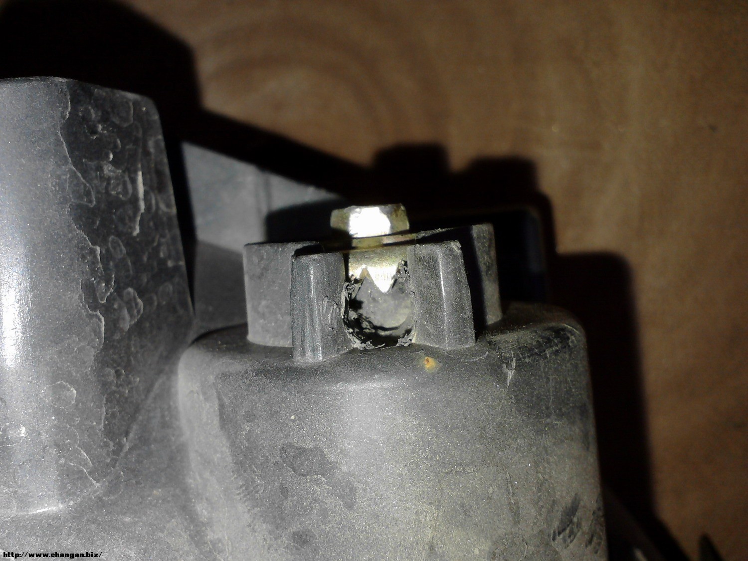

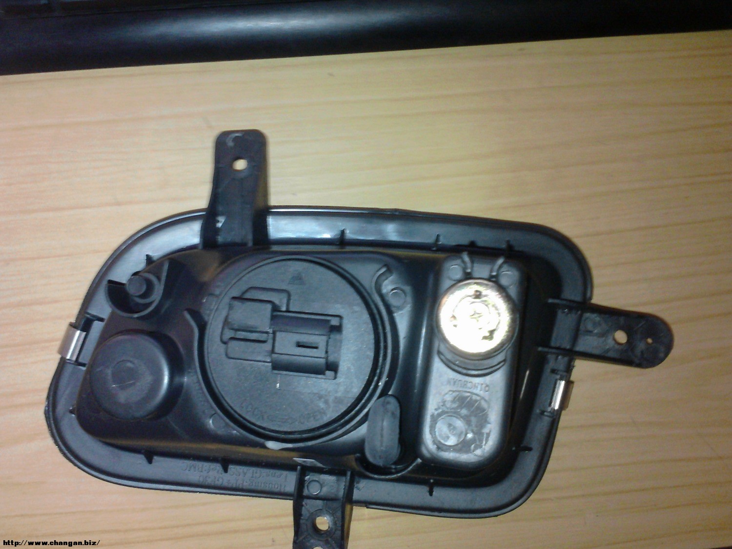

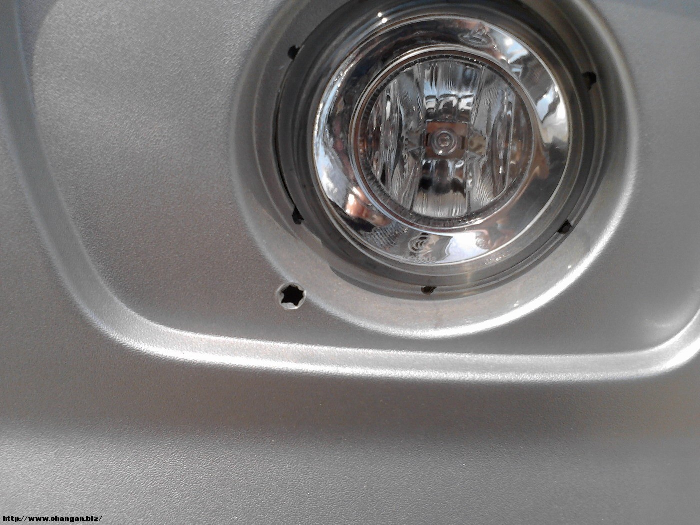

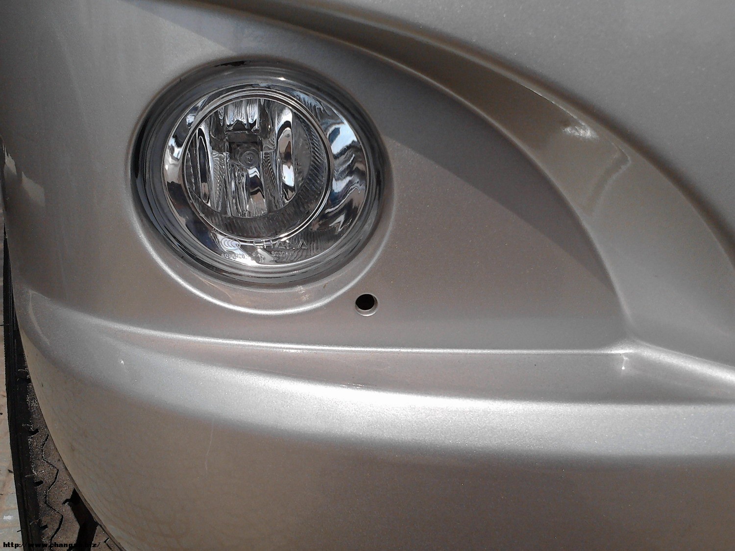

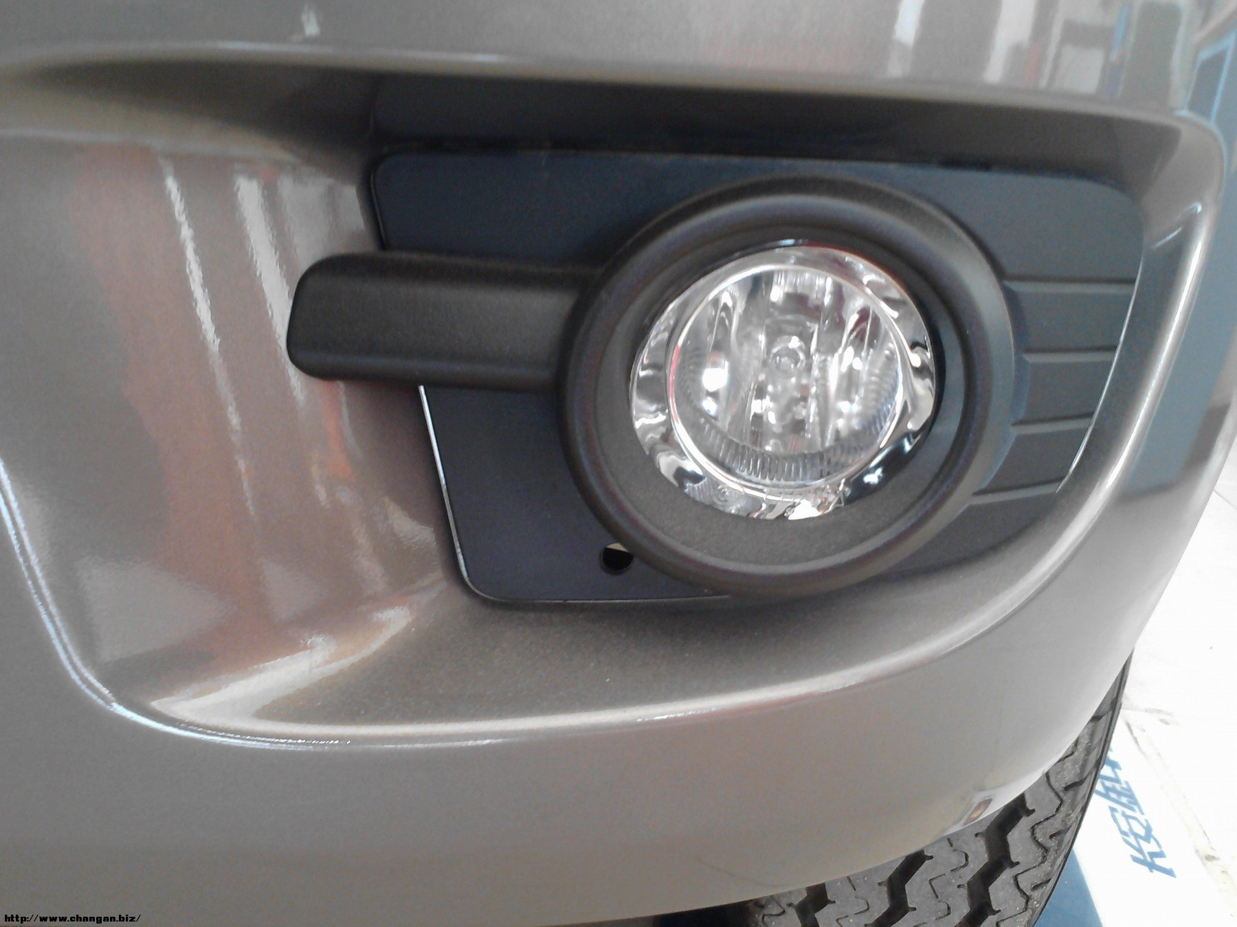

还有一种雾灯 P250911_11.09_[01].jpg P250911_11.09_[02].jpg P250911_11.10.jpg 看到那个洞洞没有?直接用起子进去。

6363怎么调远光高低?
发表于 2013-3-10 03:43:50 | 显示全部楼层
老的6371雾灯不可以调吧?6363我知道是可以调的
