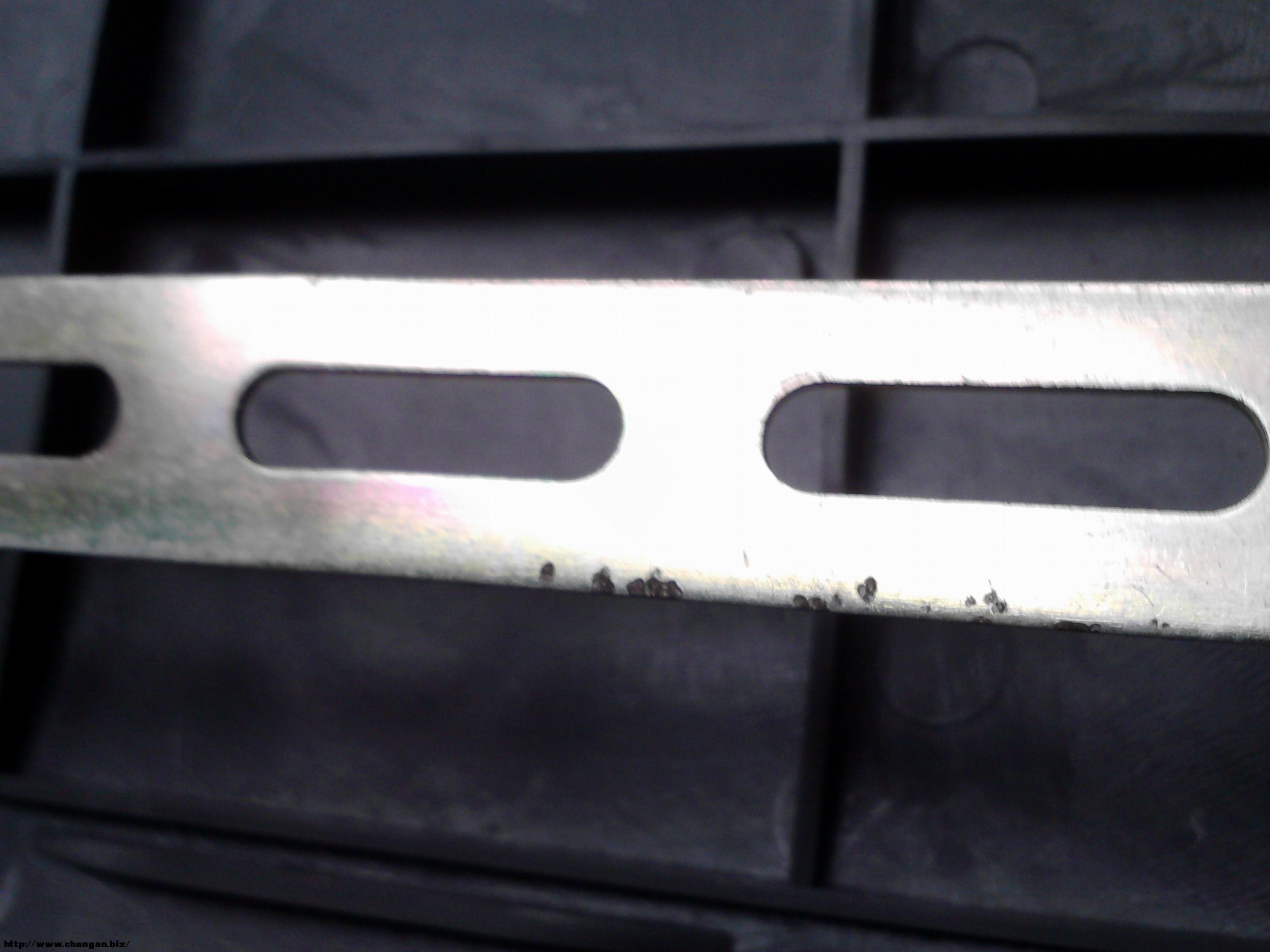

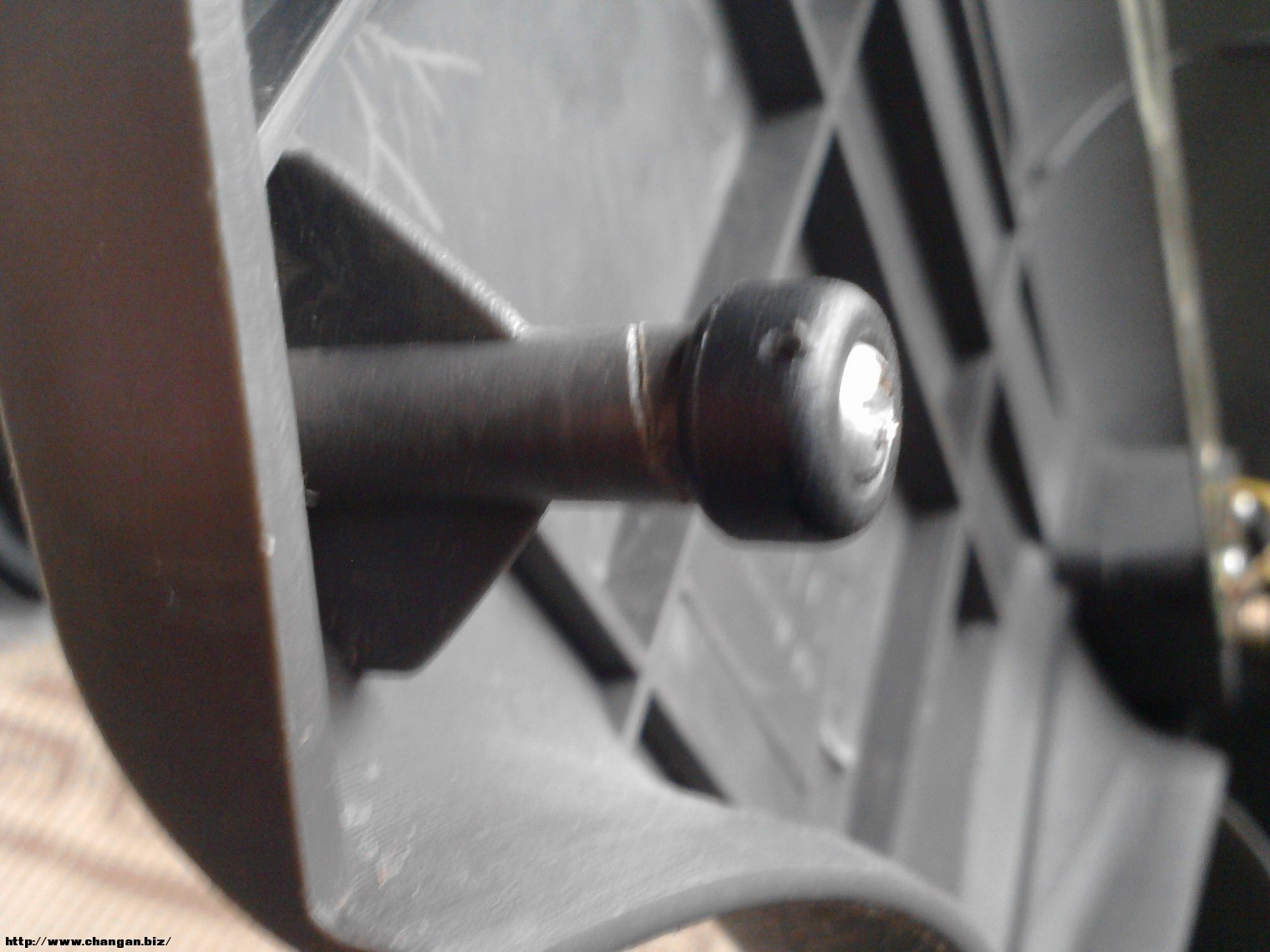

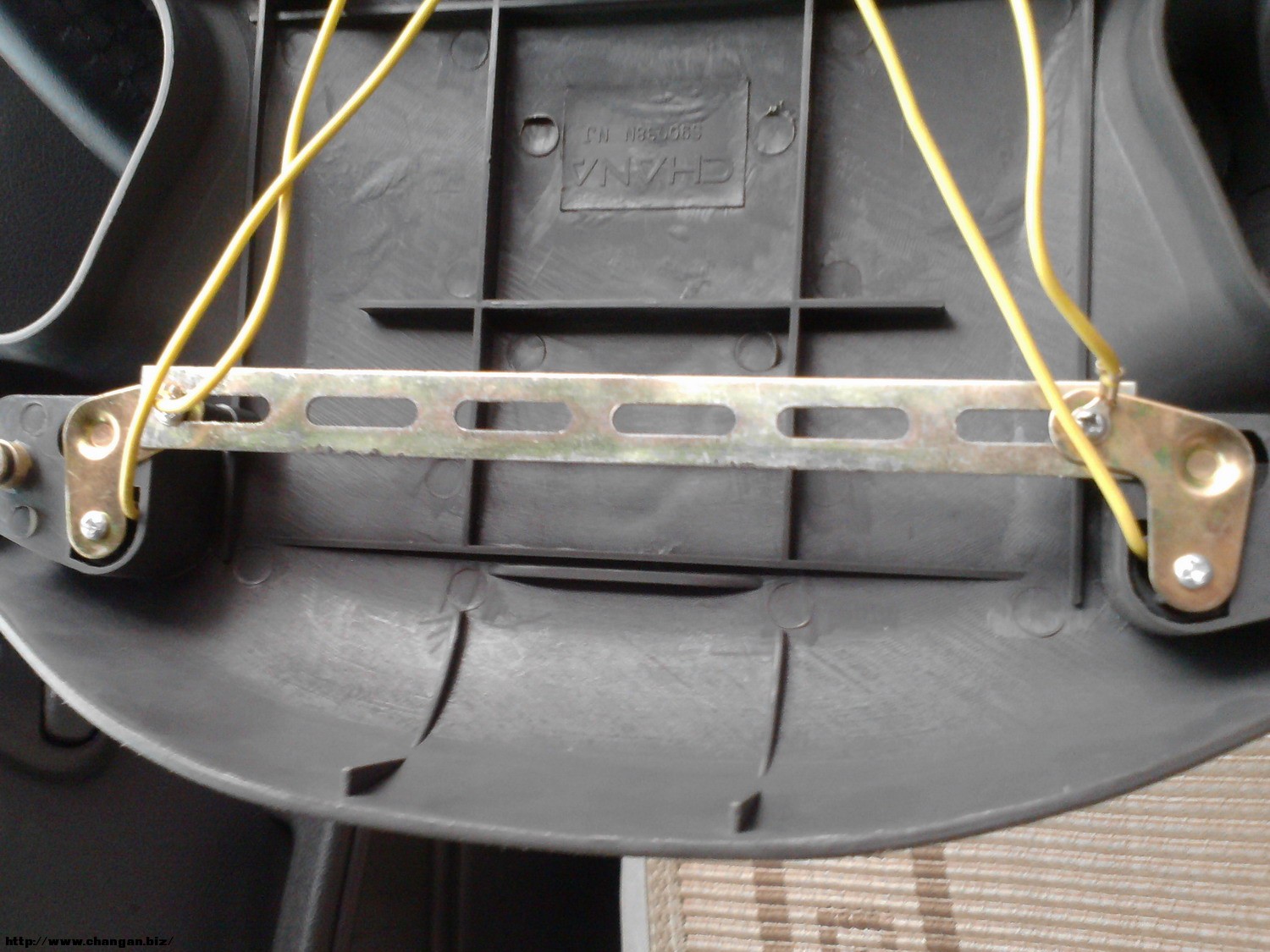

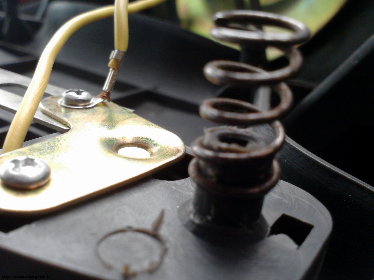

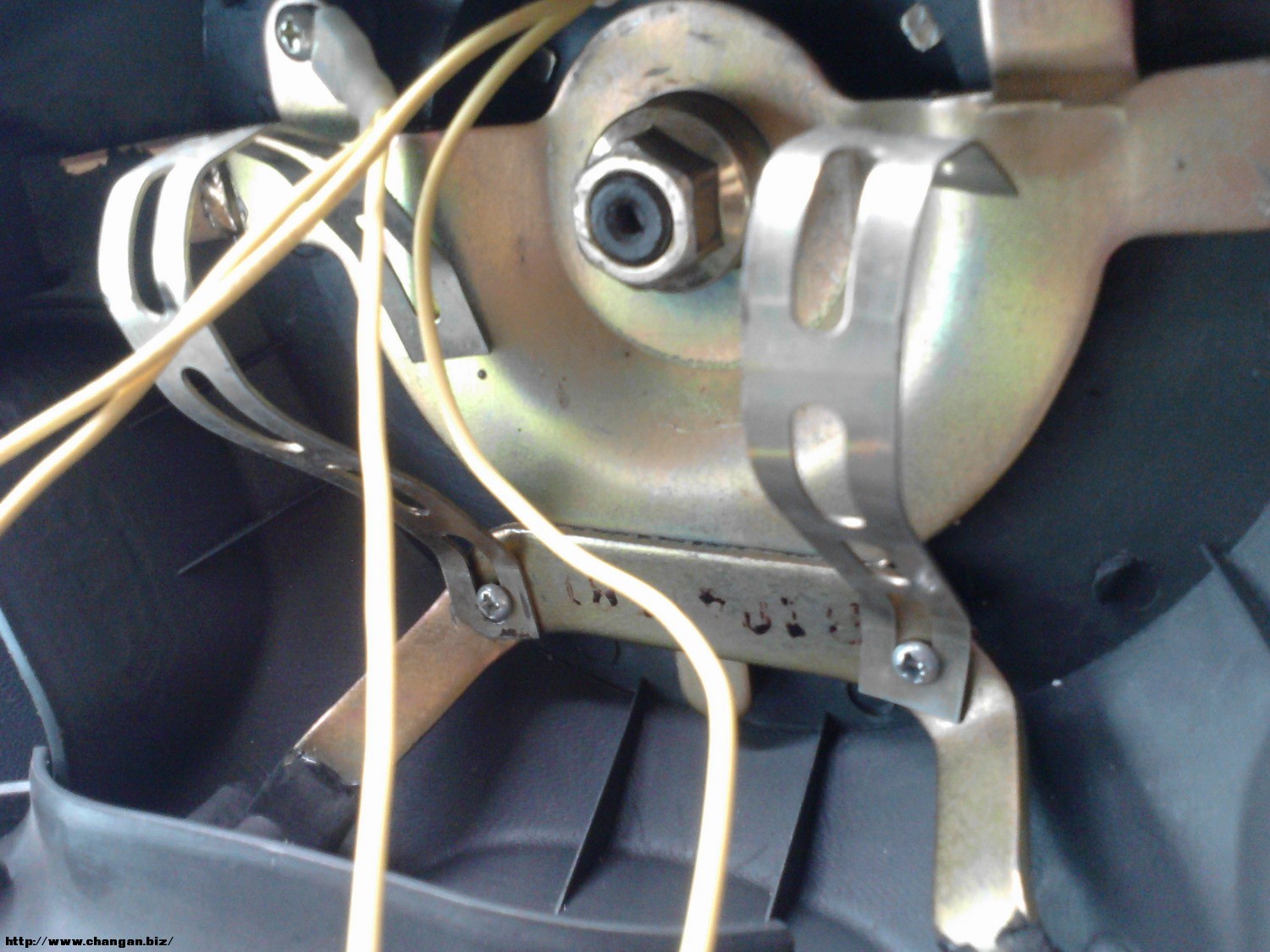

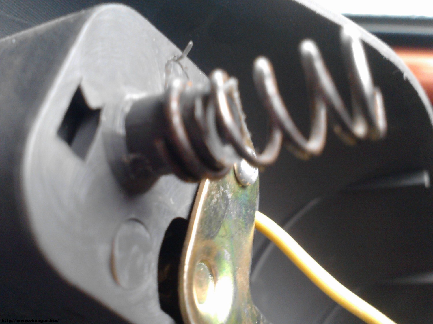

P300911_09.20_[01].jpg P300911_09.19.jpg P300911_09.19_[02].jpg P300911_09.19_[01].jpg P300911_09.20_[02].jpg P300911_09.20.jpg 这个是一款6363的改装图,把以前的固定脚改成弹簧的,高度根据调试,在盖板上加一个铁条,类似于我这个是防盗器的,中间做出2个弧形,用以增加高度,弹簧不要太高,比原来高一点就够,2个铁片之间的间隙要调整好,否则不是按不响就是一直响。
