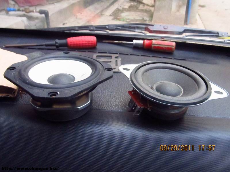

    其实买到车一直对金牛的喇叭不满意。。感觉上还不如以前的车星光6395的 喇叭。  其实我本不是一个对音质要求特别严格的人。。  但是电脑音响和 车上的喇叭放同一首歌  完全两个感觉。心里不爽。。N天前把喇叭罩盖拆开一看。NND  尽然是3寸的喇叭。我勒个去。长安把车做好点了。喇叭上就抠门了、  前些日子看了ID:想看看金牛  的帖子(http://www.changan.biz/thread-80840-1-1.html)  感觉他对喇叭的认识比我好很多。我不会选。然后又是VIFA的喇叭。当时就动心了。虽然不贵百多点。但是准备带小孩了。要节约。这百多硬是从早饭钱里省下来了。发货5天才到,据说是喇叭有磁铁不能上飞机。只能公路。拿到手后立马上阵。因为卖喇叭的说清楚是2手的  所以到手后有点脏也没在意。(虽然没ID:想看看金牛的喇叭干净)只要是好的就行。
下面照片有说明 请看。

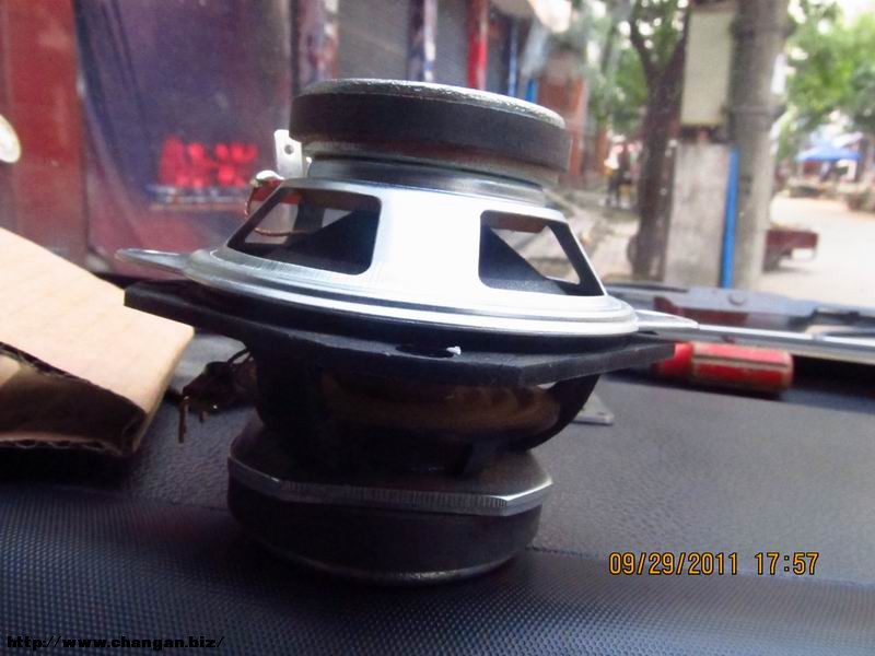

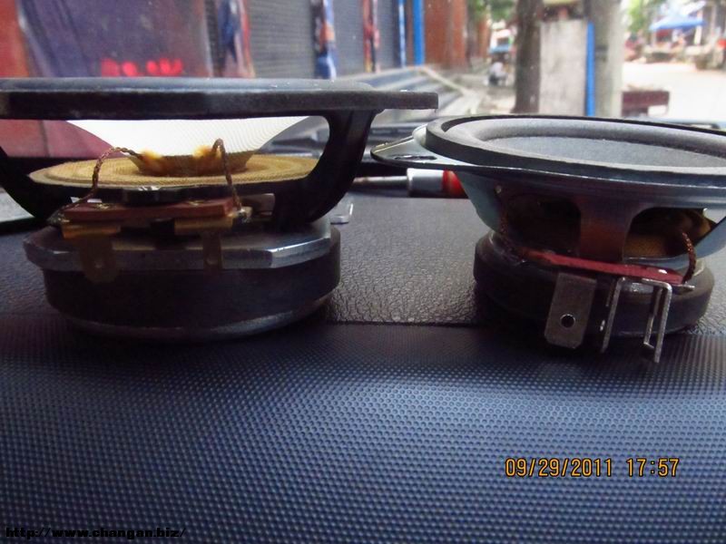

到手的喇叭做了一个对比。用料扎实。不抠门。这个是3.5寸稍比原车大一点。不过螺丝口是一样的。

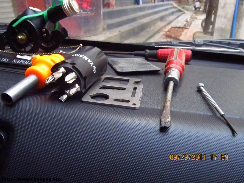

这个是接下来我准备的工具。

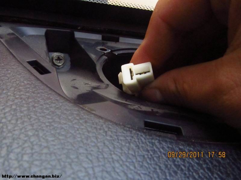

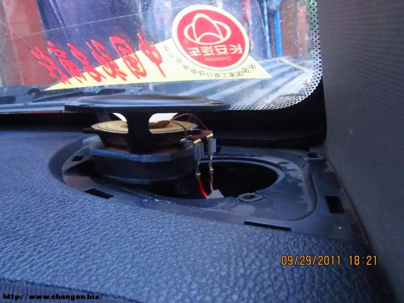

临时看到接口后把接口稍微改动了下下。直接就插上了。
下来需要说一下这个插头。需要小心施工。(金牛的喇叭线拉不出来,太短,鄙视一下。很短,又加上是在玻璃角落施工,很不好下手。我用微型平口螺丝刀把金属片拨了一下  就扯出来了。)直接插上 自己就可以完成。但是一定要夹紧。

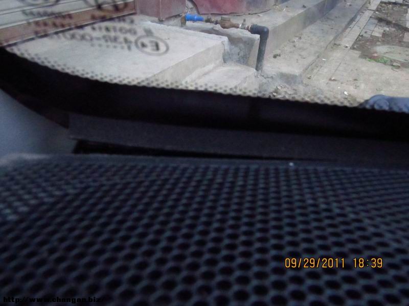

在喇叭罩盖钱有一条海绵密封条  和罩盖已经粘上了。慢慢拨开  否则就扯断。

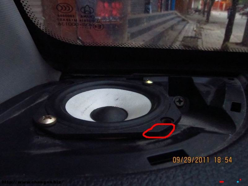

最后来一张安装好的图。还有一件事需要说明一下  图中红圈中的地方  需要切削一点。  不然装好后 喇叭口就不是平面(感觉对音质没影响)。
另外  ID:想看看金牛  说的正负极接头的问题。原车喇叭分不清正负极。我对电路一窍不通。靠自己慢慢听。把纯色线接的正极。带黑条的线接的负极。不知道对不对。

高音和低音就算了。毕竟我不听DJ  最多就是摇滚。一个喇叭够用了。如果加太多又需要换原车的功放收音机。  投资太大。想想算了。家里有对好音响。。。晚上下了几个风格的歌听了听。  比原车喇叭清晰了很多。钢琴的声音能够很完美的展现出来。  但是低音只能说是有那种声音。没有那种嘣嘣嘣的感觉。高音效果还是可以。但是比高音头差点。
