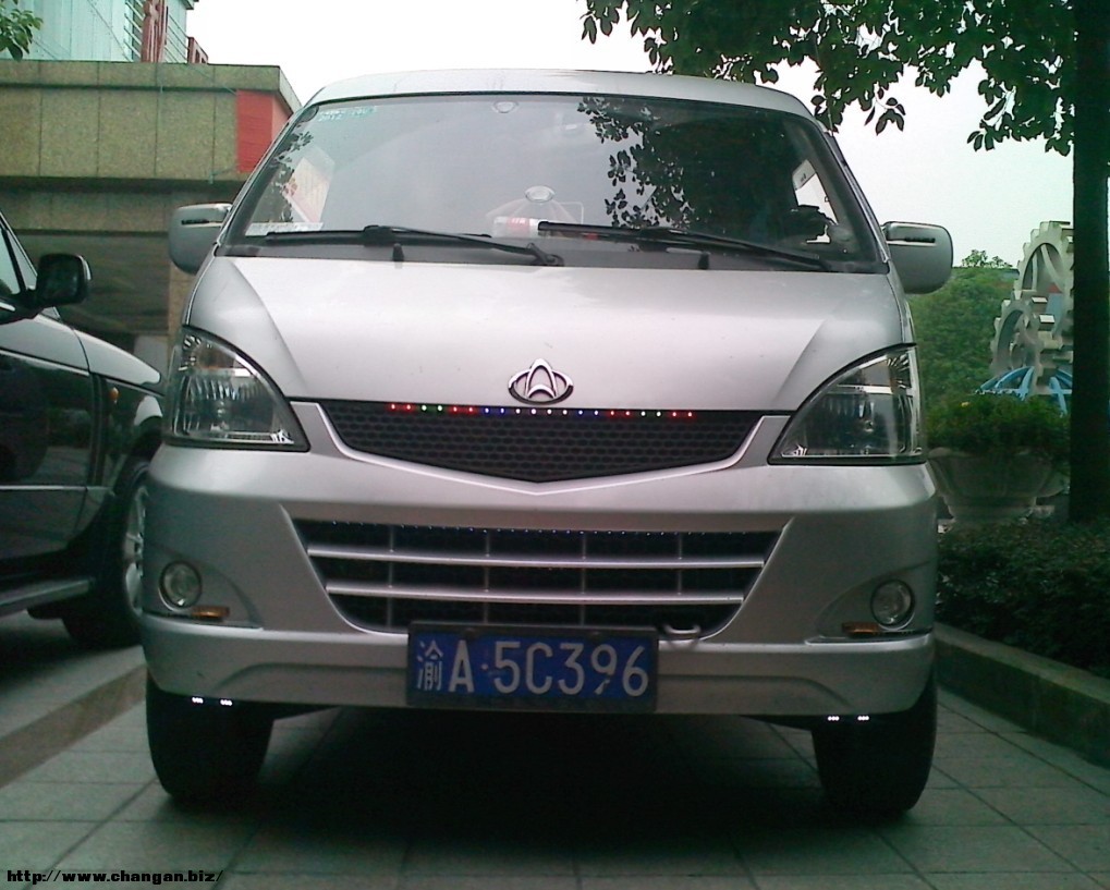

我大灯进水已经有一段时间了,每到下雨,灯里面就雾蒙蒙的一片水珠,终于下定决心修整一下了,买来一台专业的热吹风,把灯罩吹开了,然后打密封胶装好,晾干装回车上,行驶了几天,还是漏水,这可伤到我了。  无赖之下,我把灯抱着自己研究了好一半天,才发现是导气孔堵塞了,导致灯内外温差不一样,形成的雾水,我把导气孔胶套拆下,清洗过后装上,连续开了好几天了,都没再见到过有雾水。欢迎加群探讨。
