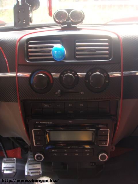

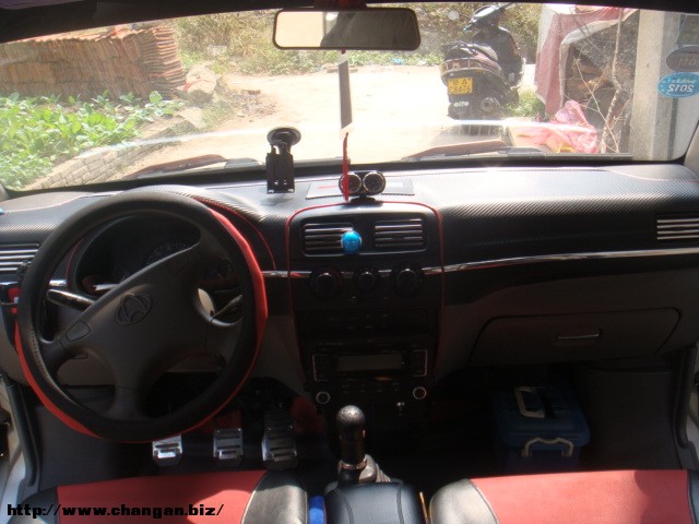

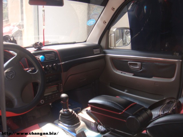

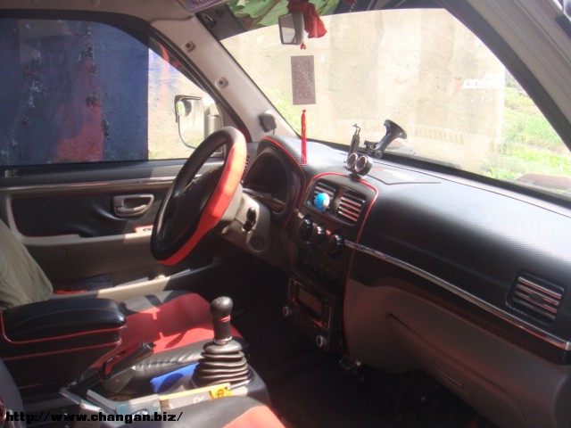

楼主 你那个仪表台的碳纤维纸是怎么贴的阿..用不用拆下来阿...请教一下
我纸都买好了  不知道如何下手....

我花了一整天的时间才贴好中控台的。这个得有耐心。量好中控台的大概尺寸(稍大一点)裁好纸,从副驾驶开始贴,边撕背面,边用刮板刮平,有弧度的地方用电吹风一点点的吹,全部贴完后,用裁纸刀划掉多余的部分,就OK了。。。你试试看吧,不行就找汽车装饰的人贴。。。呵呵

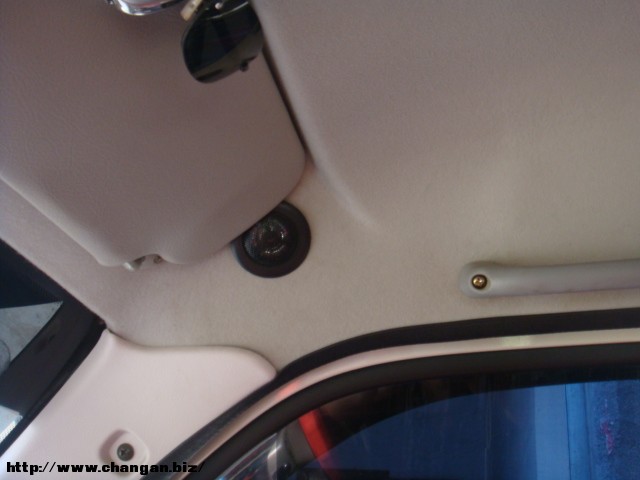

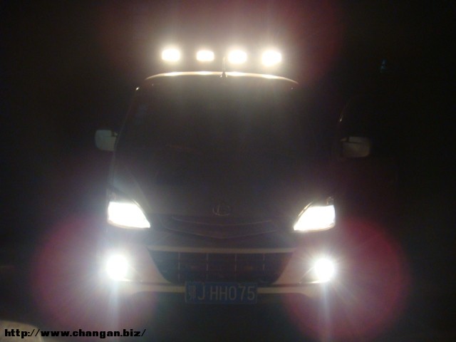

我的小四灯光一直都没有改过,行李架上得顶灯装好后也一直没有通电,今天心血来潮,接通了,试下效果。。。呵呵
