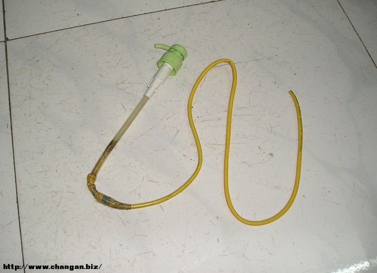

上次换机油时,修理厂的小弟闷着头加,最后一看超过机油尺上限最少一厘米了。
他们是讲没问题,查了下机油多了危害还不小,就学习他人的经验,自制小工具抽了多余的出来,大约抽了150-200ml,才降到上限刻度。
抽机油的工具
抽机油的工具
前面是洗洁精的头子,后面是网线抽空的管子。管子不能过长,太长了抽不出来,可能是密封没做好,也可能是吸力不够。现在的长度是1米,从插机油尺的口子插进去,长度足够。
已经买了机滤扳手了,以后自己换,省心。
以下是网摘的机油过多的危害:
一般的机油过多的危害是:发动机功率损耗,过多的机油会蹿入燃烧室,发动机烧机油,尾气排放时冒蓝烟,机油消耗量明显增大,发动机内部积碳增多,甚至导致早燃、爆震、拉缸,严重损害发动机。

注意不要抽少了
 楼主| 发表于 2011-9-27 14:03:05 | 显示全部楼层
古堆 发表于 2011-9-27 12:37
注意不要抽少了
嗯,抽的时候确实不知道液面有多大面积,所以是抽一点就插机油尺看一下,反复了多次。没想到尺上多了一厘米,矿泉水瓶抽了半瓶才下到标尺上限那里。

用哪个吸可费劲了,搞个大点的针管多好
 楼主| 发表于 2011-9-27 21:05:22 | 显示全部楼层
张郎 发表于 2011-9-27 17:26
用哪个吸可费劲了,搞个大点的针管多好
:(针管听说了,没处找。
发表于 2011-9-27 21:51:56 | 显示全部楼层
我用针管抽过,也很费劲。到医药用品商店买最大的针管,20毫升的,两元一支。抽了半矿泉水瓶子,用了一个小时。麻烦啊。
