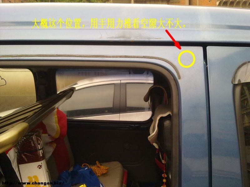

     本人新来论坛,最近才搞的二手6363,天天都上,但是很少发贴,最近我的6363右边中门响的难过,特来论坛上一搜,发现响的朋友还很多,特搞了一下午,终于搞定,还故意去开了些烂路,一点也不响,心里那个高兴啊,现在把方法给大家分享下,我之前看了三本大哥的方法,我没试,因为那要拆密封条,还得买管,我嫌麻烦就没去搞,不过还是要谢谢三本大哥分享方法,好了,说了那么多开始了,首先你准备把梅花螺丝刀就好,对,就那么简单。
我的中门就是下图那个圆圈响,把门关紧用手一推还是会进去,有点空隙,左中门就很好,推不进去,所以左边不响。

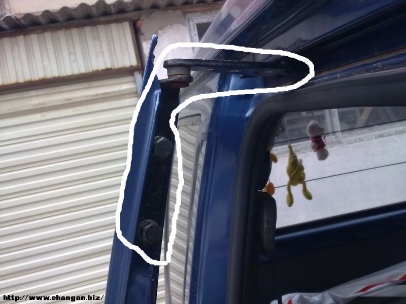

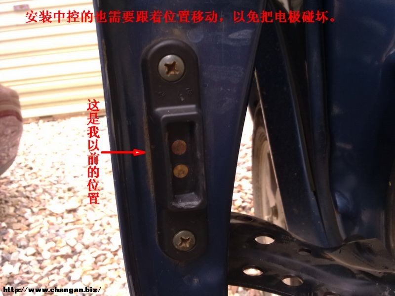

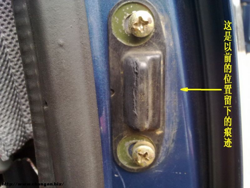

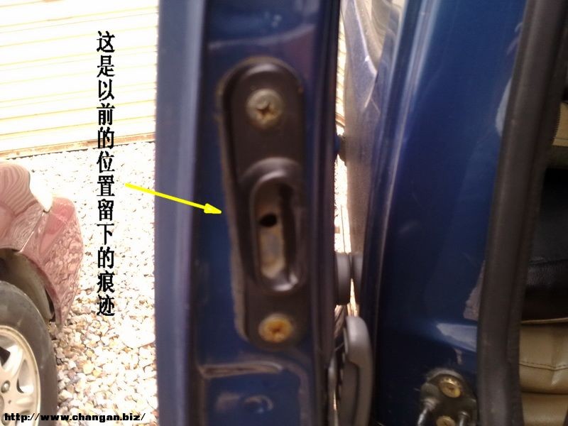

       门的中间有两个东西,叫什么我也不知道,首先把它回松往里面挪就行。
螺丝回松点,往左边挪,然后上紧螺丝
好了,搞定了,现在的右门和左门一样紧,没点空隙,烦人的响声也没了。期间也没什么好注意的,就是调好位置后慢慢的把门推过来,再看看上面那两个东西融合没,有没碰撞边边上就行,调好一次把门关起来推下门上面位置看还有空隙没,就这样试,一直试到没空隙了就行,我调试了10多次才觉得满意的。
如果按我上面方法弄了还是有空隙还是响,那就花15大洋买个下面图中东西装上,保证不响,如果再响,那我可真没辙了。

LZ把车架上和门上的门碰都往里挪  那门不就等于没有往里移动吗???
发表于 2011-9-26 10:27:32 | 显示全部楼层
被你抢先发贴了,呵呵。
那个东东叫中门门碰,我的两边都调了一下,还有前门调整了锁扣,现在四张门和车身完全在一条直线上了。
