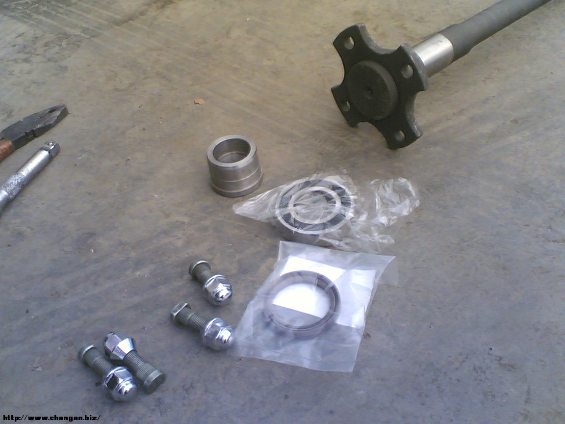

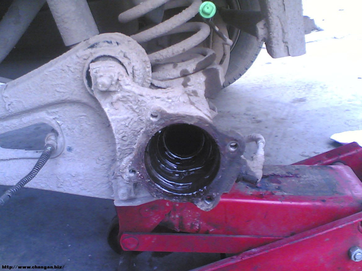

长安之星6350进口472发动机的那款,带ABS,前段时间发现左后轮有响声,自己检查了一下,好大的间隙。。
拆开后才叫悲剧啊,轴承烂了,磨到了半轴,打隔套下来的时候把刹车固定盘都打烂了,半轴磨了一个槽。新的轴承套上去太松了。
本次换的配件有,刹车固定盘,半轴总成,半轴轴承,轴承圈垫,隔套,ABS齿圈,油封,轮胎螺丝。工时费40元,还算是合理。
配件不好买啊,尤其后轮轴承隔套,ABS齿圈,高价订货买来的。。

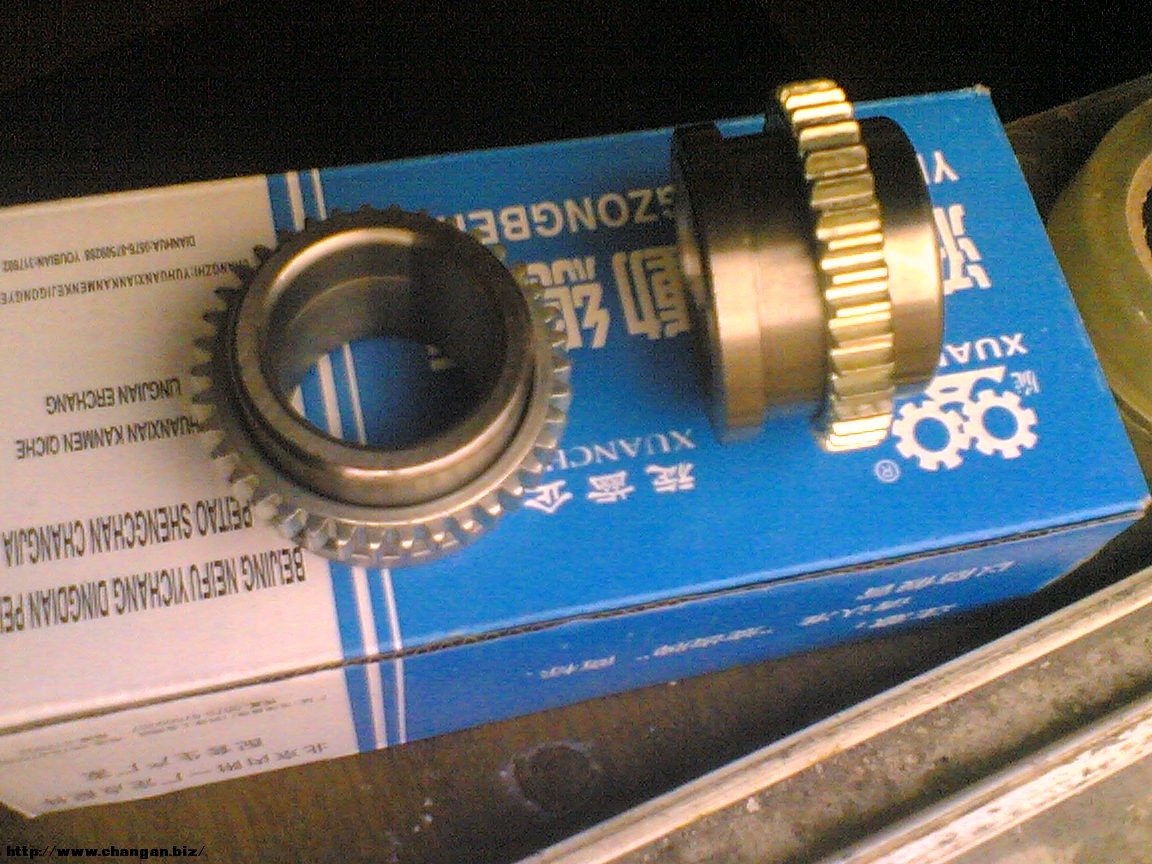

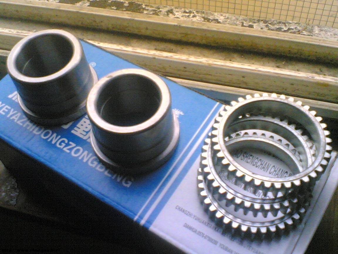

半轴总成  ABS 轴承 隔套
ABS 齿圈 隔套 特写 这玩意不好买啊。齿轮卡在隔套上面的
