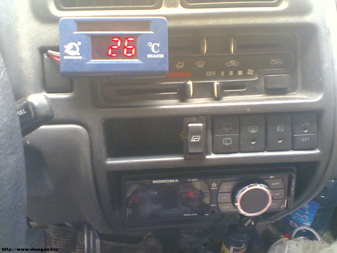

个人认为指针的表不是很准确,我自己加装了数字的,数字的显示60° 水温表针在中间偏左一点,数字显示90 水温表还是显示中间偏左一点,下图是冷车的水温表,几十块就搞定了。。 夏天没装节温器,温度最高75°,现在装了节温器,最高91°
建议楼主去专业补漏水箱那里是捅一下水箱。
