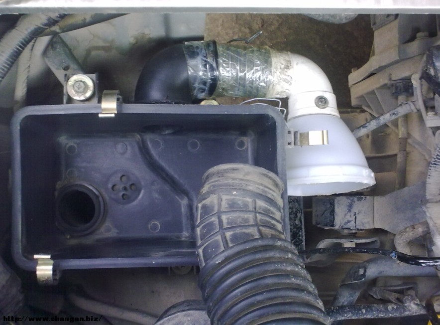

改装进气,给点评价和建议

晕.这也叫改装?
无非就是把进变得象漏斗了.但是瓶颈还是那么大.有什么用?
而且就算单纯的加大了进气口.又怎么样呢?

想你这样的,先把空滤密封,将喇叭口后面的管子延长至车头。

你改装的不起作用,反而起反作用了,发动机的热量被空滤吸回来了 也脏空滤   想好在改

就是你喇叭口后面的那种管子,搞1.5米,延长到车头,空滤壳密封住,中间加一个动力轮。你是1.3的嘛,应该有一点效果,在80码的时候。

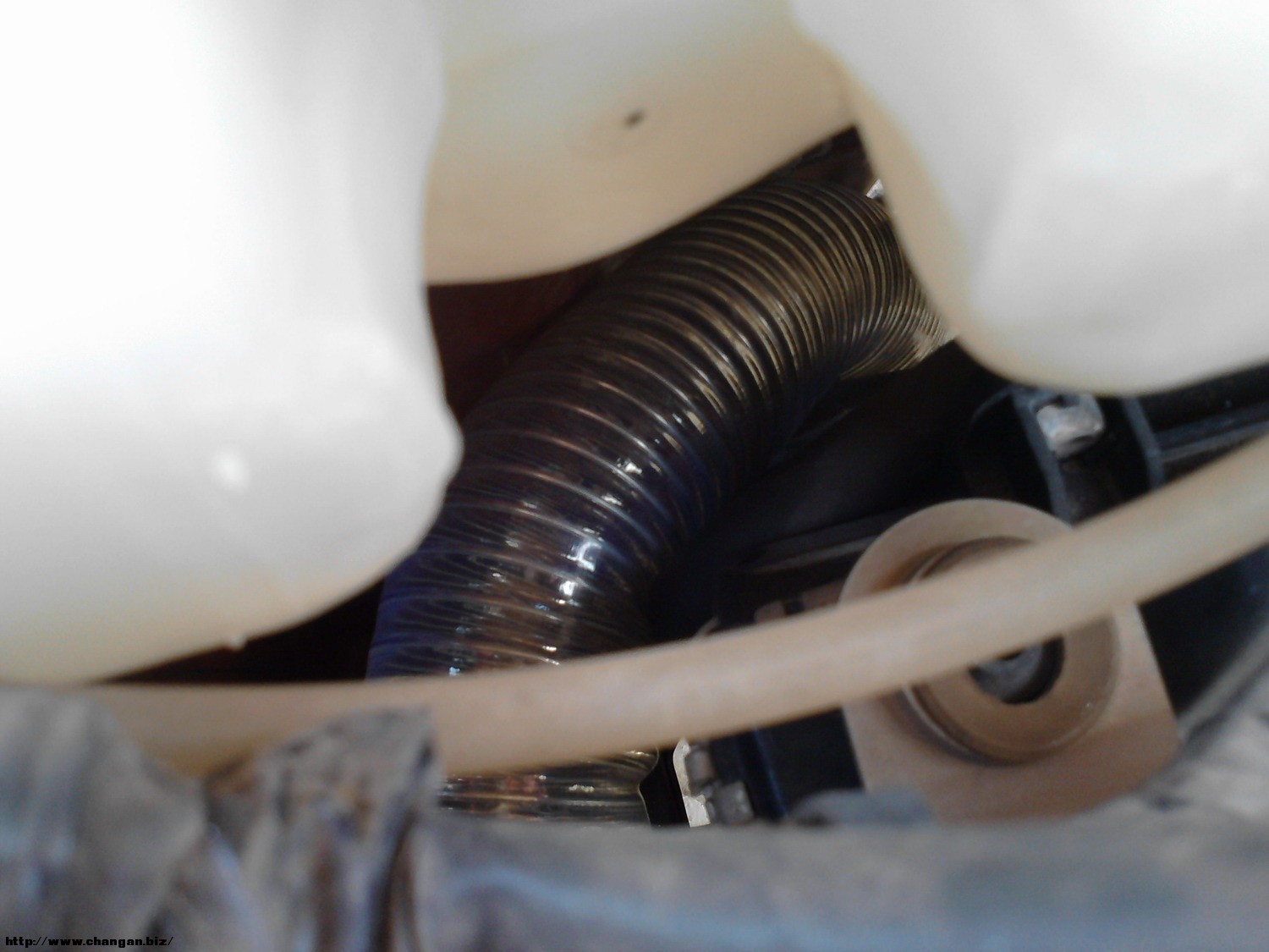

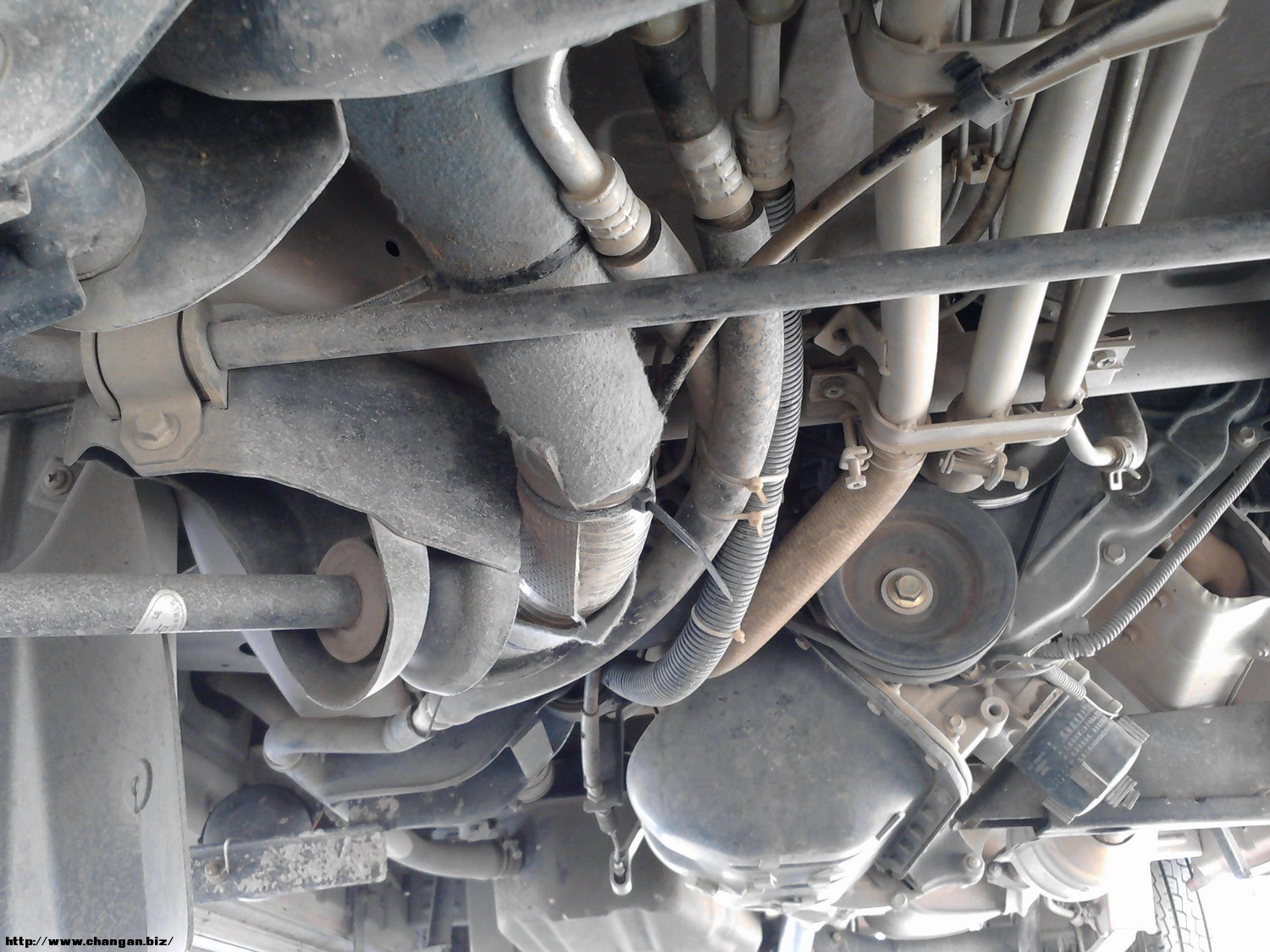

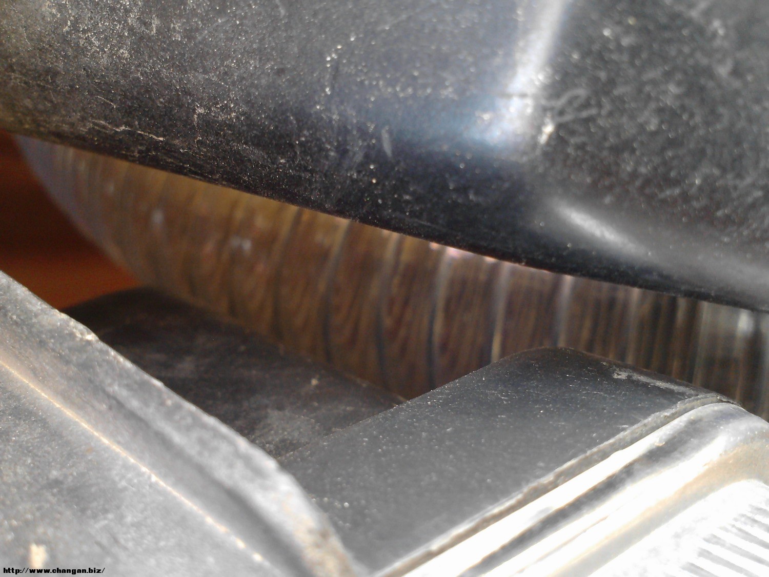

由于我也瞎搞了,所以发来和你一起参考我是之星63的, 包裹一下.jpg 底下看起来不会太低, 从水箱后面绕 (1).jpg 从水箱后面绕.jpg 在大灯下面转弯 动力轮.jpg 这个东西在80之后才会有反应。
发表于 2011-9-22 14:11:51 | 显示全部楼层
呵呵哥们!!!你这样可是真要吃灰尘了(本来改到前面最大的好处就是灰尘相对来说少些)
