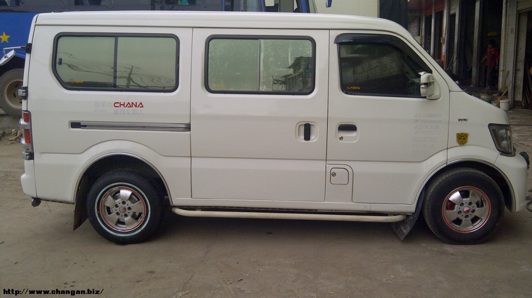

未命名.jpg 换了2个普利司通195/75,R14C的轮胎(后面),型号是SF-375。绝版轮胎,胎侧本身有蓝色亮带,很炫,今天换的,秀一下先。

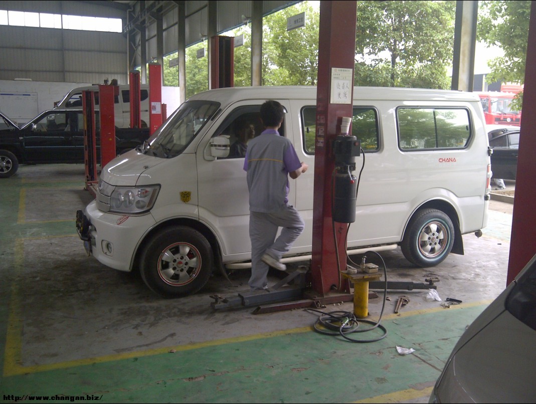

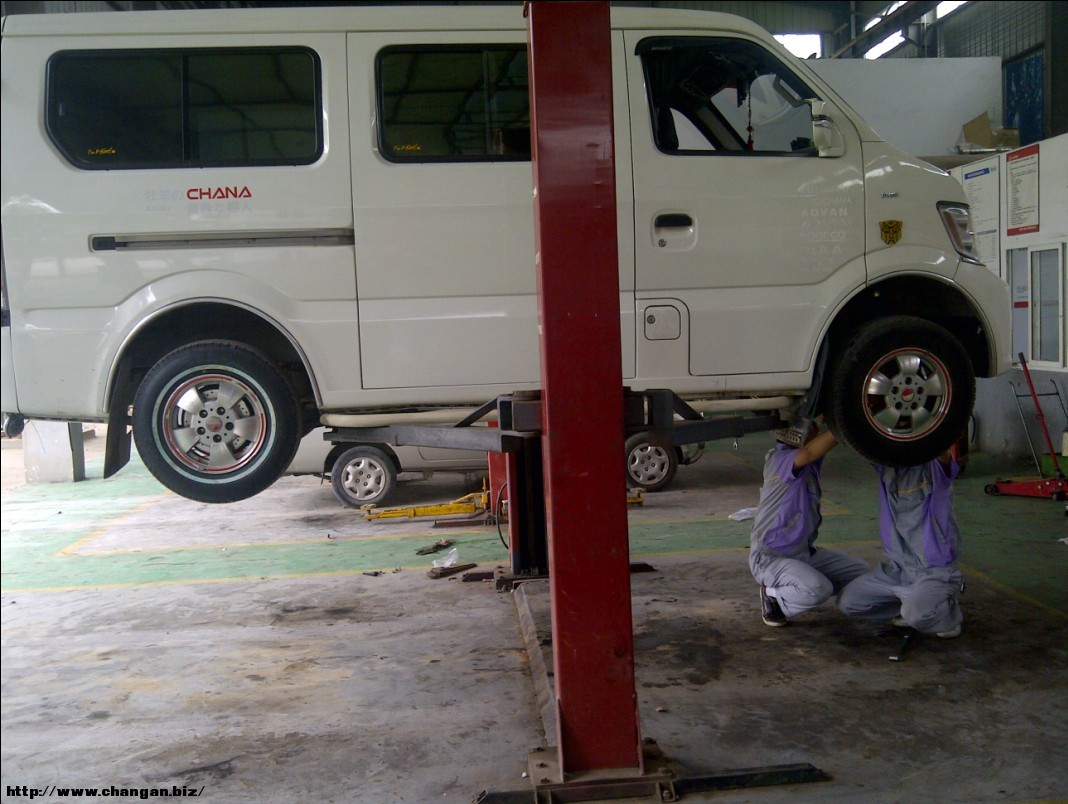

未命名.jpg 开工!平时一个人的,现在快吃午饭了,加快速度,兄弟们一起上!一个,拆!

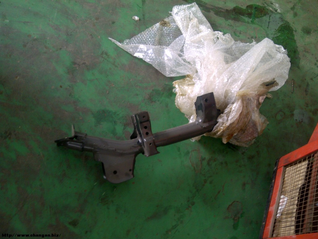

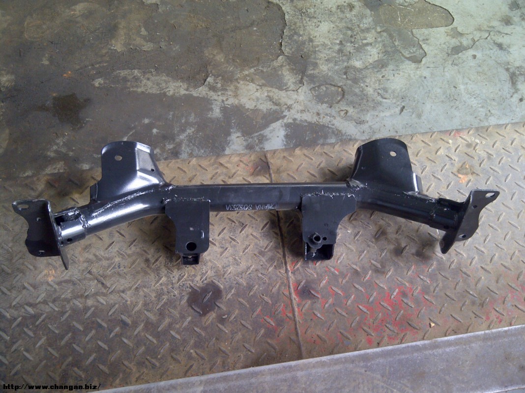

未命名.jpg 拿出了传说中的前轴本体,货号CM1004...,还是犹抱琵琶。
未命名.jpg 亮出庐山真面目!
未命名.jpg 另一个角度,再来一张,没带“数码香鸡”,用我的白色黑莓9780的500万摄像小头拍的,我觉得很清晰,不知道怎么图片传上来变小了,各位将就着看。

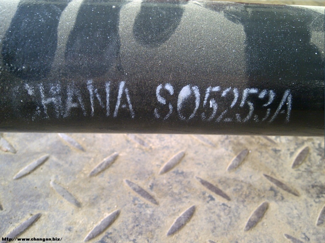

未命名.jpg 前轴本体上的字母,CHANA SO5253A,正厂的,在网上购买的朋友可作参考。

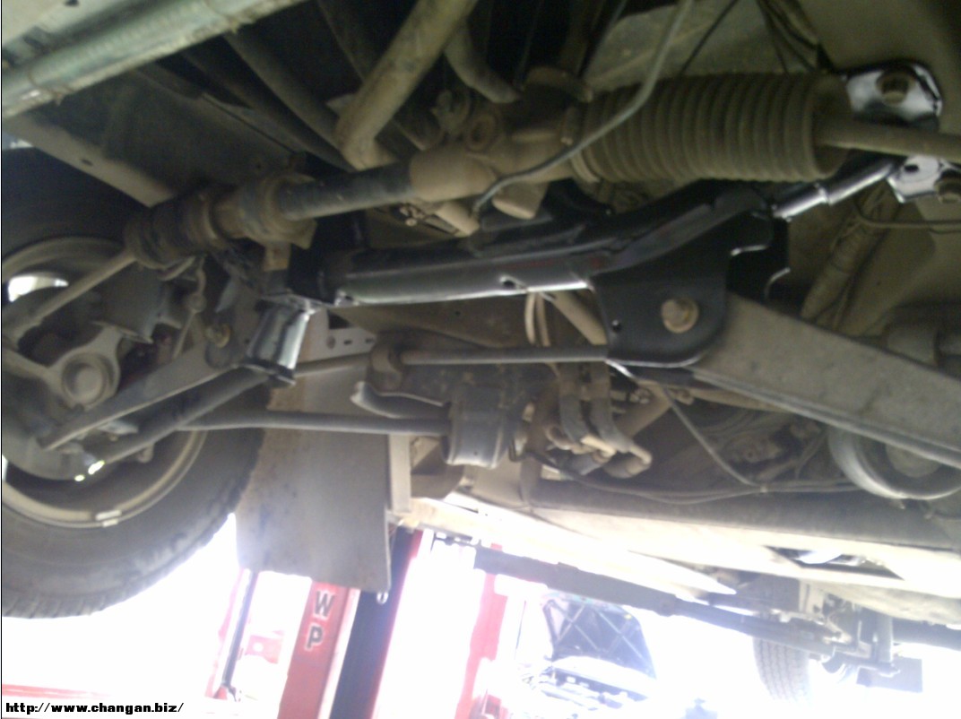

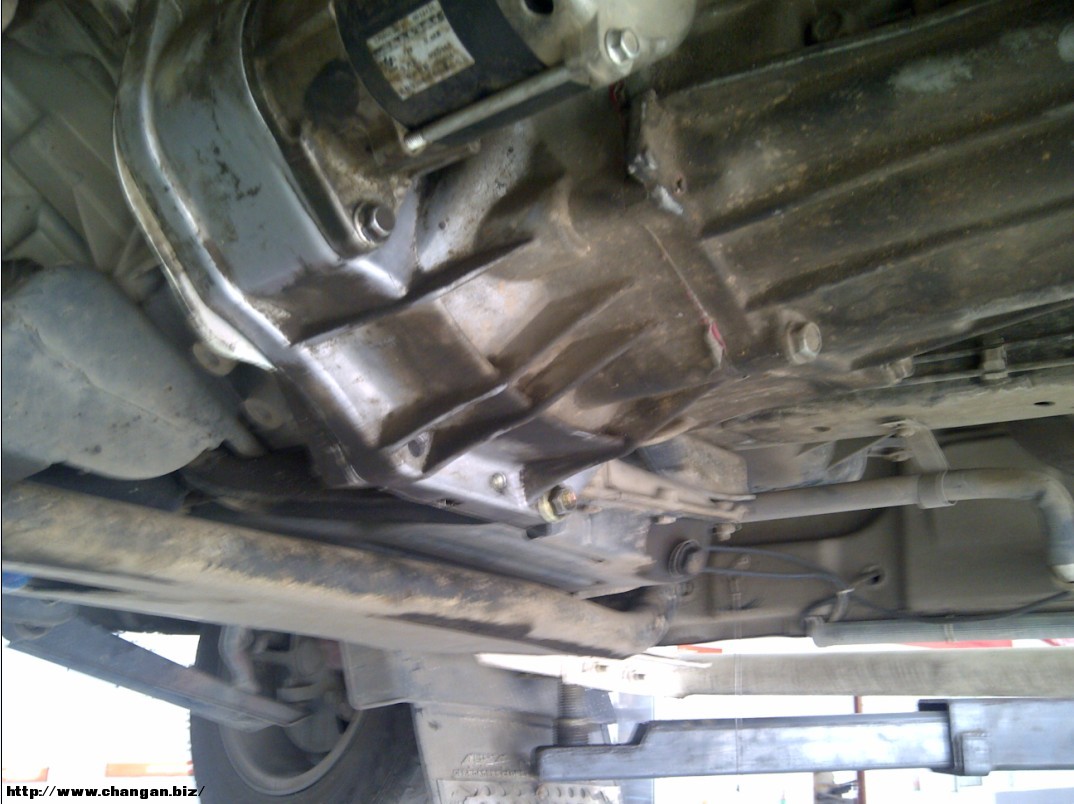

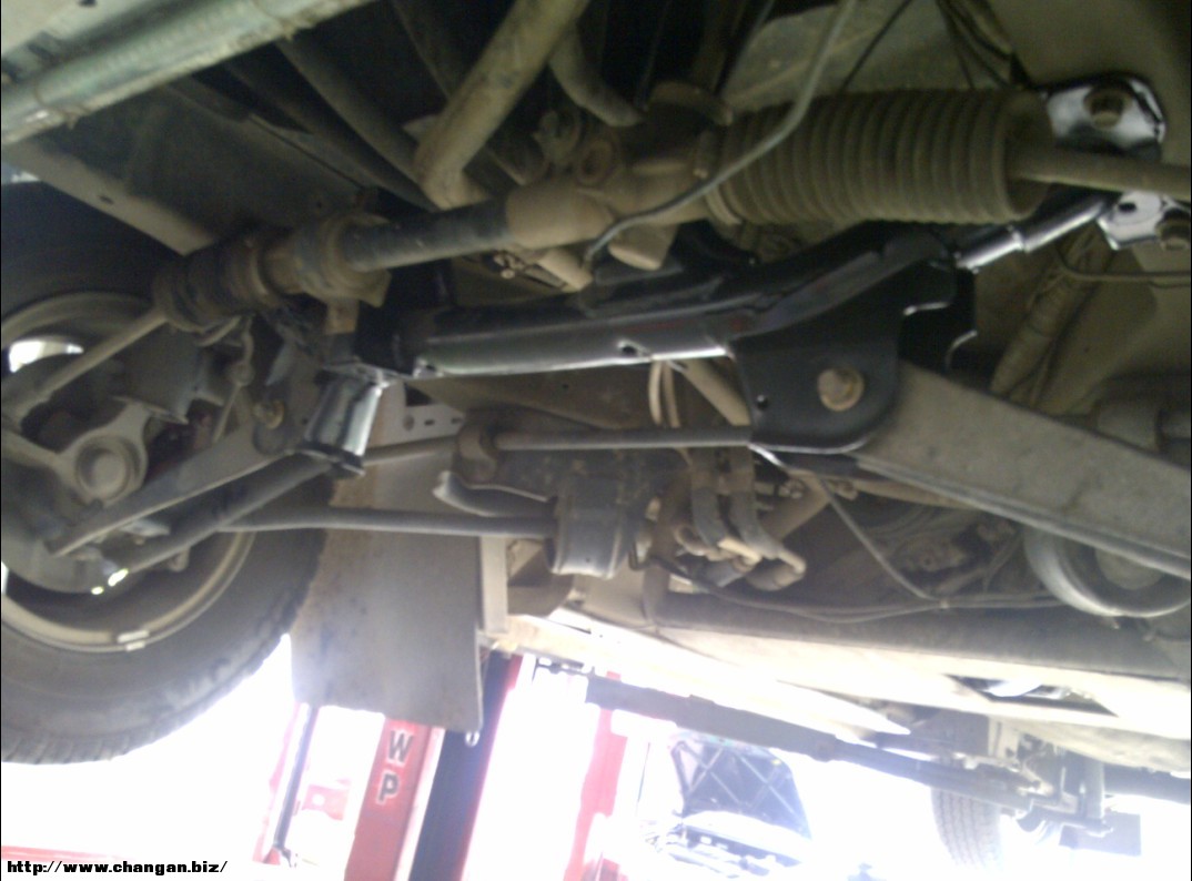

未命名.jpg 拆的时候在车底来一张,前面是我的TW产的底盘灯。哪里都有线路?没错!这就是我的车,下面机滤是现代的大机滤,看起来确实扎眼,每次要多用差不多0.5L~1L机油。

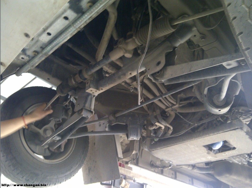

未命名.jpg 秀一下,哈哈,行驶里程66666公里,变速箱不漏油!上次把下面灰擦了一下之后现在顶起来看还是干干净净的,注意看最底端,白白净净,不漏油,就是不漏油!

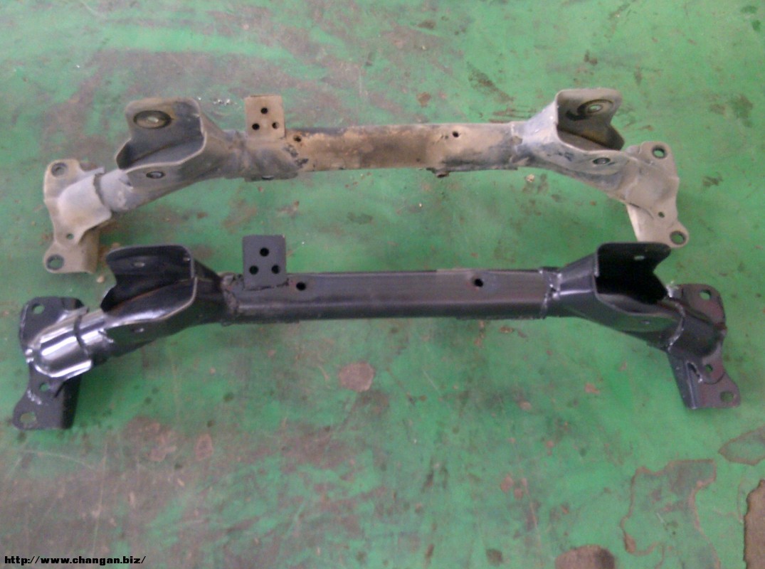

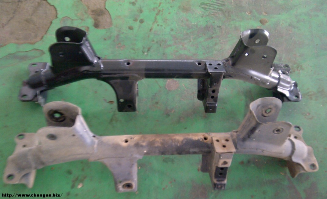

未命名.jpg 插播完广告之后回来,拆下来了,放在一起对比一下,改进款最直观的对比感觉就是紧扎些了,可能这样就不会再吃“啃得起”了。4S地面很干净,没有油污。
未命名.jpg 另一个角度,你是不是也和我一样觉得?

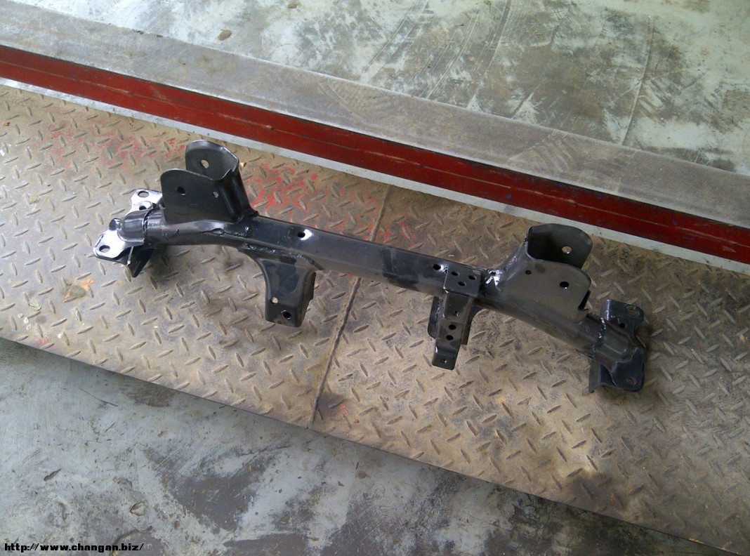

开始装了,怎么觉得眼熟,没错,只照这一张,重复使用下,哈哈。
未命名.jpg 三下五除二就装了,我说螺丝拧紧点,别跑着跑着坐地上了,2个小师傅都笑了。装上后新光闪闪。

哥哥,你那是换的一根前横梁,前轴本体总成是固定减震 ,钢圈,支臂,转向拉杆的。你这个是固定方向机及支撑大梁的。
发表于 2011-9-6 08:43:55 | 显示全部楼层
要减少磨胎,是要改变前束,以及前轮倾角,你不能瞎换啊,做定位的有一种弧形螺丝,可以改变前轴本体与减震的角度,从而调整倾角。
