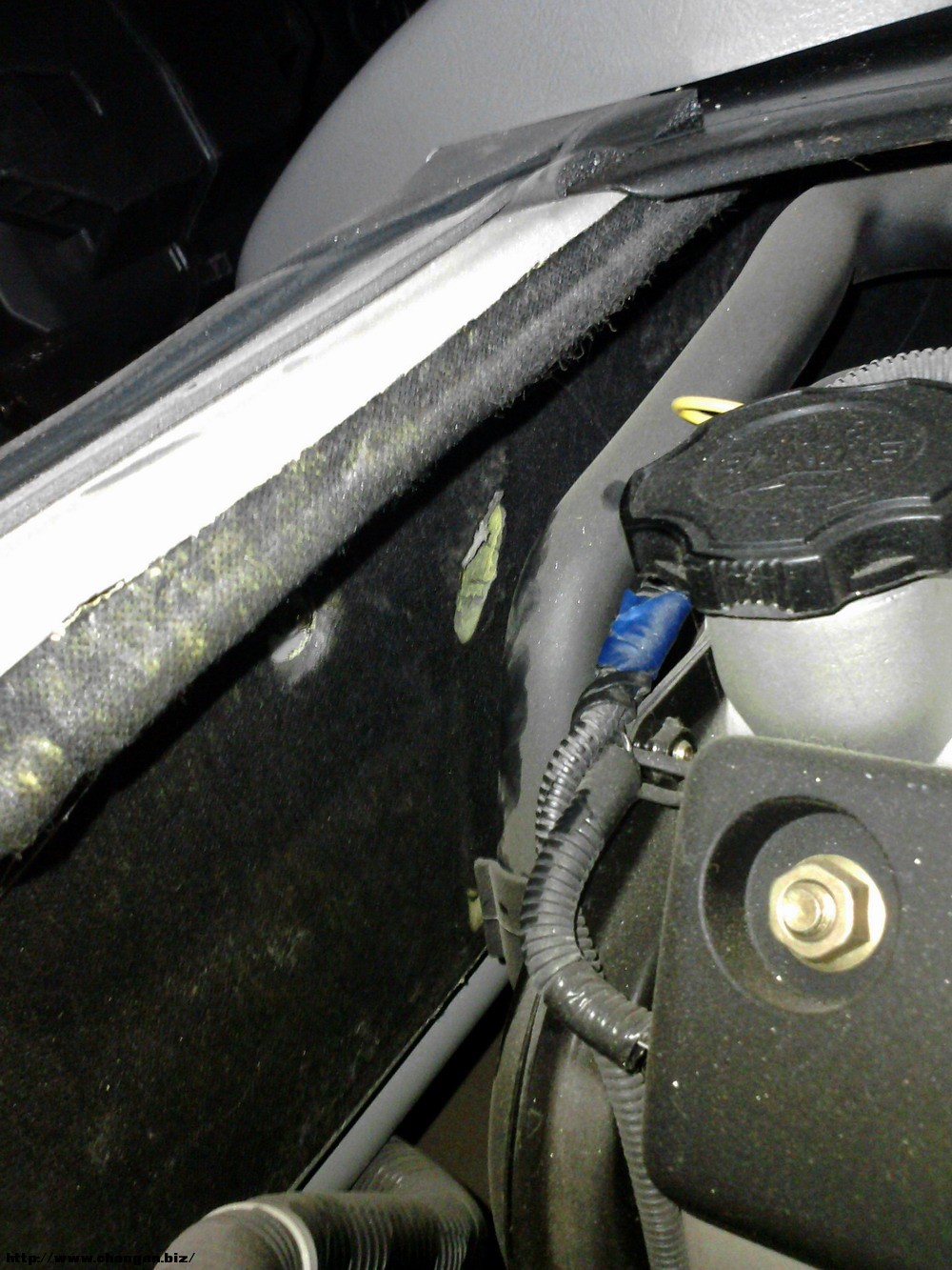

在实际维修中发现了一个问题,可直接导致冲缸。问题出在发动机进水管在正时皮带轮罩段,此处有一个固定原车隔热层的铁片,由于6363及2代机舱装入16V发动机后空间较小,导致水管在有些没有完全折下的铁片上摩擦。由于此处位置较隐蔽,少量缺水不易被发现。维修实例一:处理2代缺水,水箱水缺失较少,建议客户自己补充,结果导致在高速抛锚,拖回后点火是加不进水,不得不碾磨缸盖,更换汽缸垫及水管。另16V6363出现一次较大量漏水,发现后只换了水管就解决。记住要把那个在水管边的隔热层固定片搞平整。

这个现象已经在好几台车上出现,请大家注意一下。

照个图我们看看吧  在什么位置标明一下  好事做到底   谢谢

我的是16v的,请搂主发张图片给大家做参考, 你说的位置我没有看明白.谢谢

4楼图片正中间位置,看一下有没有一个铁片,不要让他翘起来。
