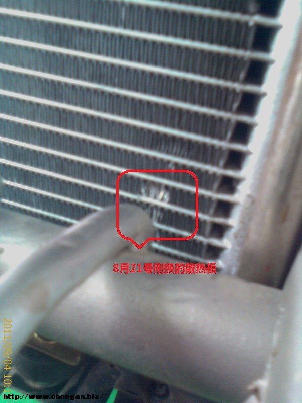

  处理长安缺陷归来:   多图。。。

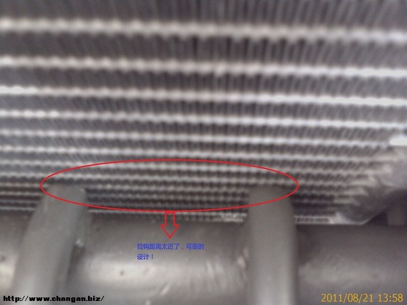

原来的帖子---长安缺陷。。。请各位注意
http://www.changan.biz/thread-80902-1-1.html

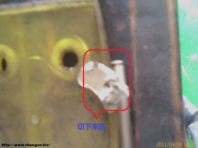

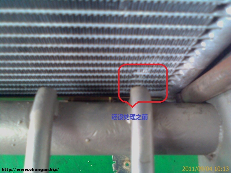

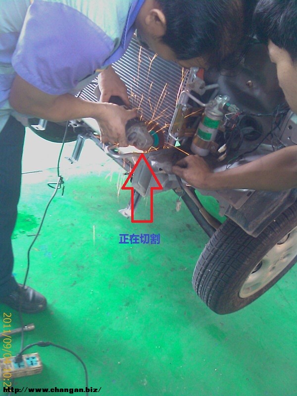

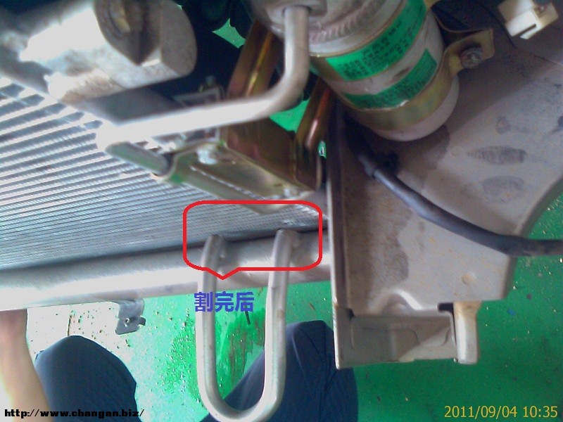

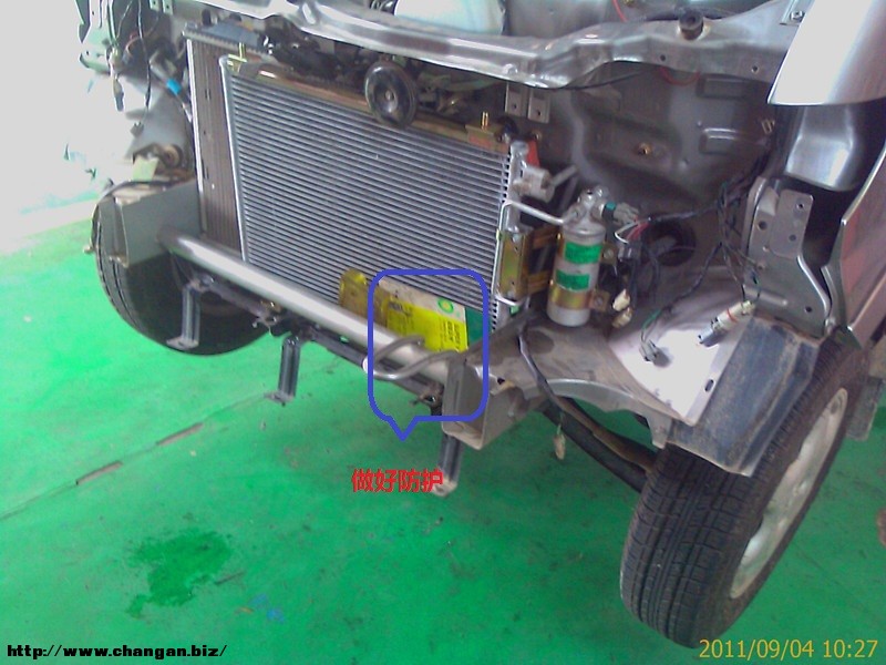

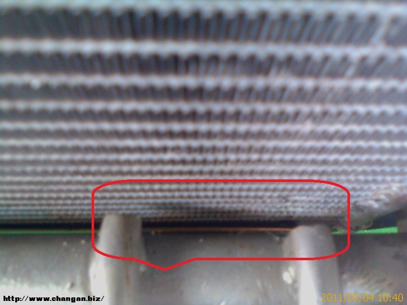

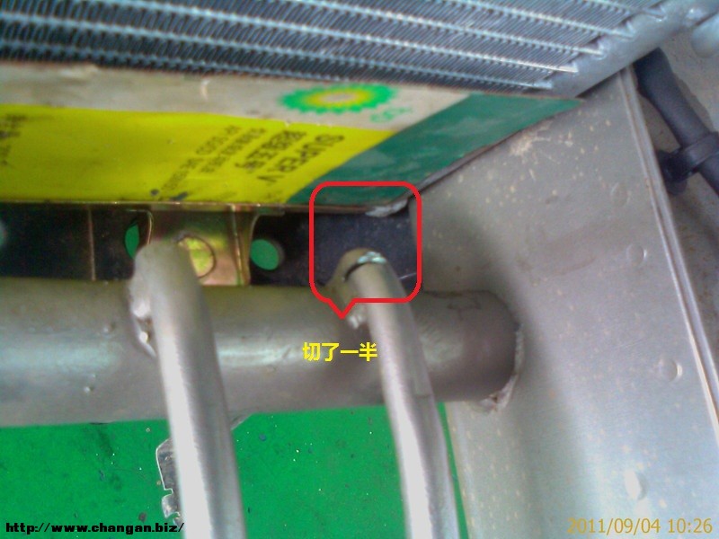

  今天上午来到4S店,原来他们还一直说就是这样,不用处理,不会磨到,后来我直接到站长办公室反映情况,并告诉他,我已把这缺陷向长安公司反映了,要求他安排人员处理。

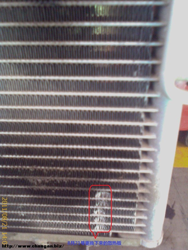

  后来是厂长亲自处理的。。。(感到可惜的8月21号刚换的散热板又磨到了。。。)
详情请看图片。。。 拉钩距离太近了.jpg 旧散热板.jpg 还没处理前.jpg 8月21号刚换的散热板,现在就磨到了.jpg 做好防护.jpg 正在切割.jpg 处理中.jpg 切了一半.jpg 割完后.jpg 处理后的图片.jpg 切下的.jpg

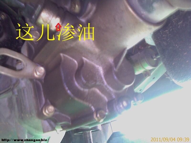

还处理了变速箱渗油问题。。。。速度感应接头那松动渗漏

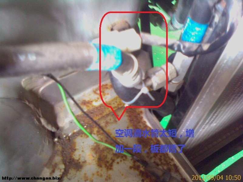

还有空调滴水管太短了,以至于水都滴到钢板上,板都锈了,增加一节管,使滴水直接排到地上
