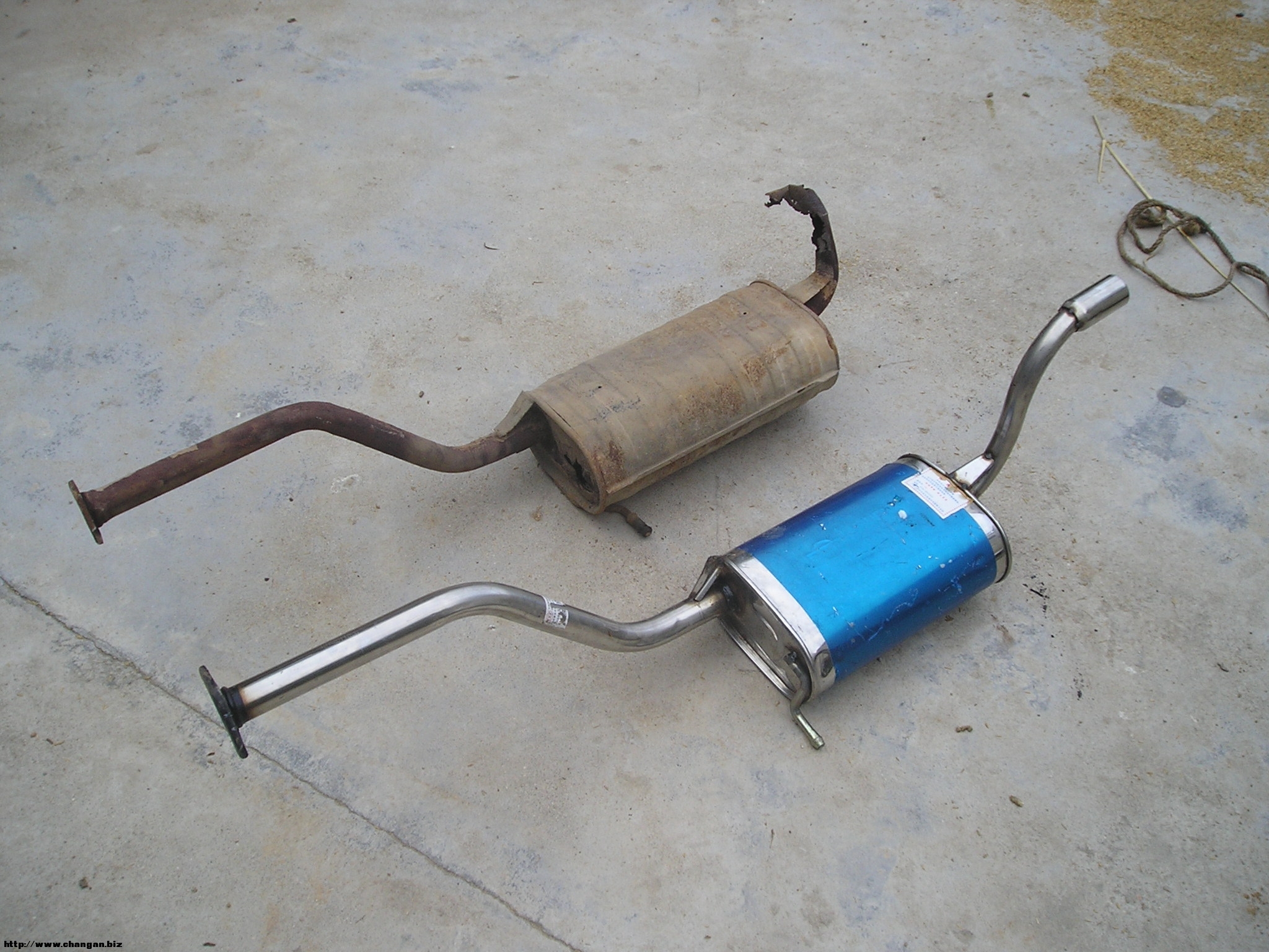

新旧两个消声器放一起对比,可以看到原来的鼓已经破了个大洞,气都不从后面出了,往前面跑,最后面的弯管几乎锈掉完了。
新的鼓比原装的短了一点,挂钩的位置和角度也有点不标准,其他基本相同。
原来的重8公斤,新的重4.5公斤,减了点重量,不知能否省点油?

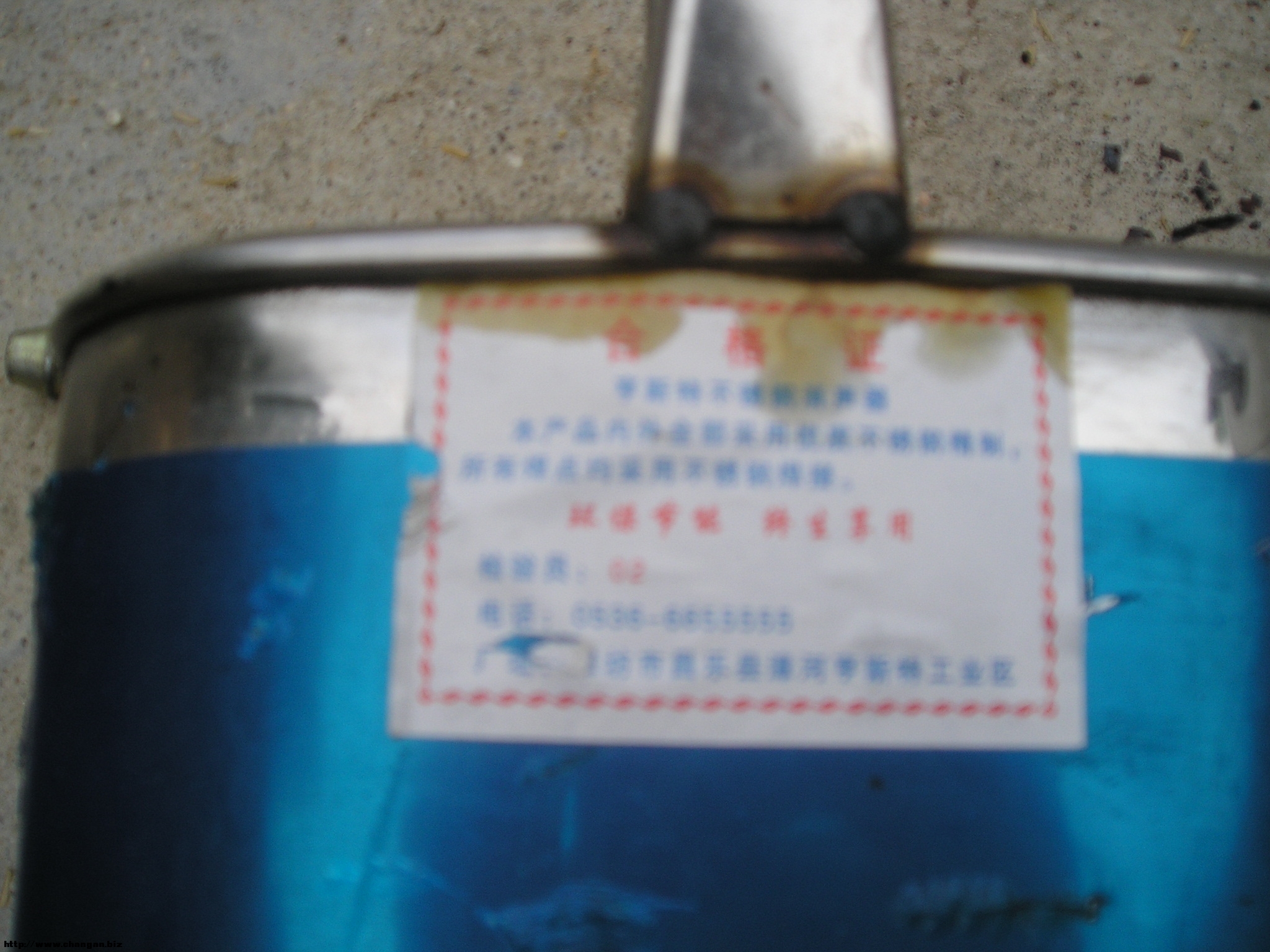

产品还算正规,还贴了张合格证。蓝色的塑料膜装车前要撕掉,要不着车后温度很高,会烧糊的。

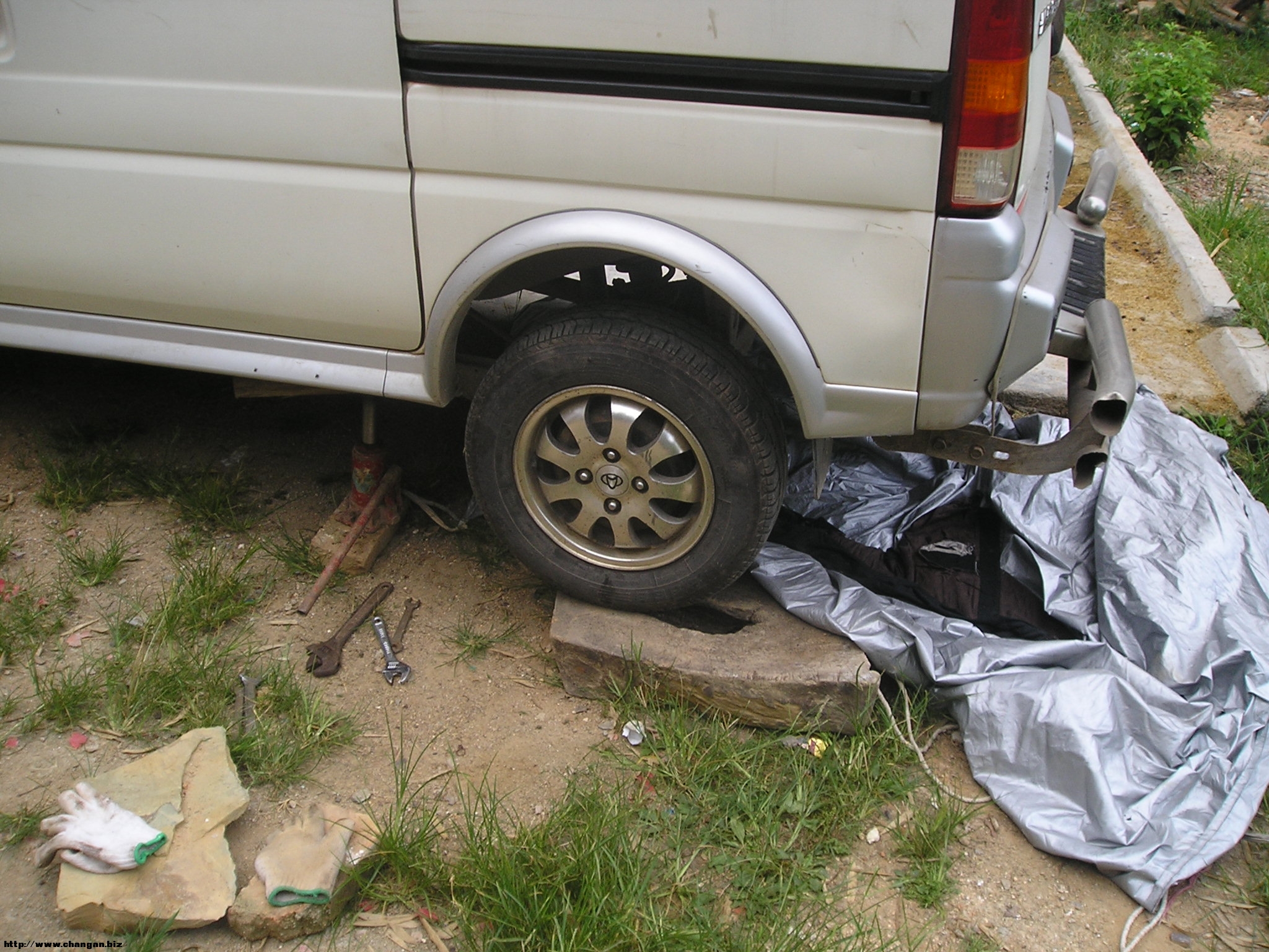

用到的工具:千斤顶,大小扳手,另外因为是从未拆过的,用到了WD-40万能防锈润滑剂,否则很可能拆不下来。
拆开以后可以看到原来的后节和中节已经是粘到一起了,很紧,螺丝用扳手费了很大劲才松掉,靠外侧的位置也不好拆。
有兄弟想动手的话,最好能搞到套筒会简单很多。

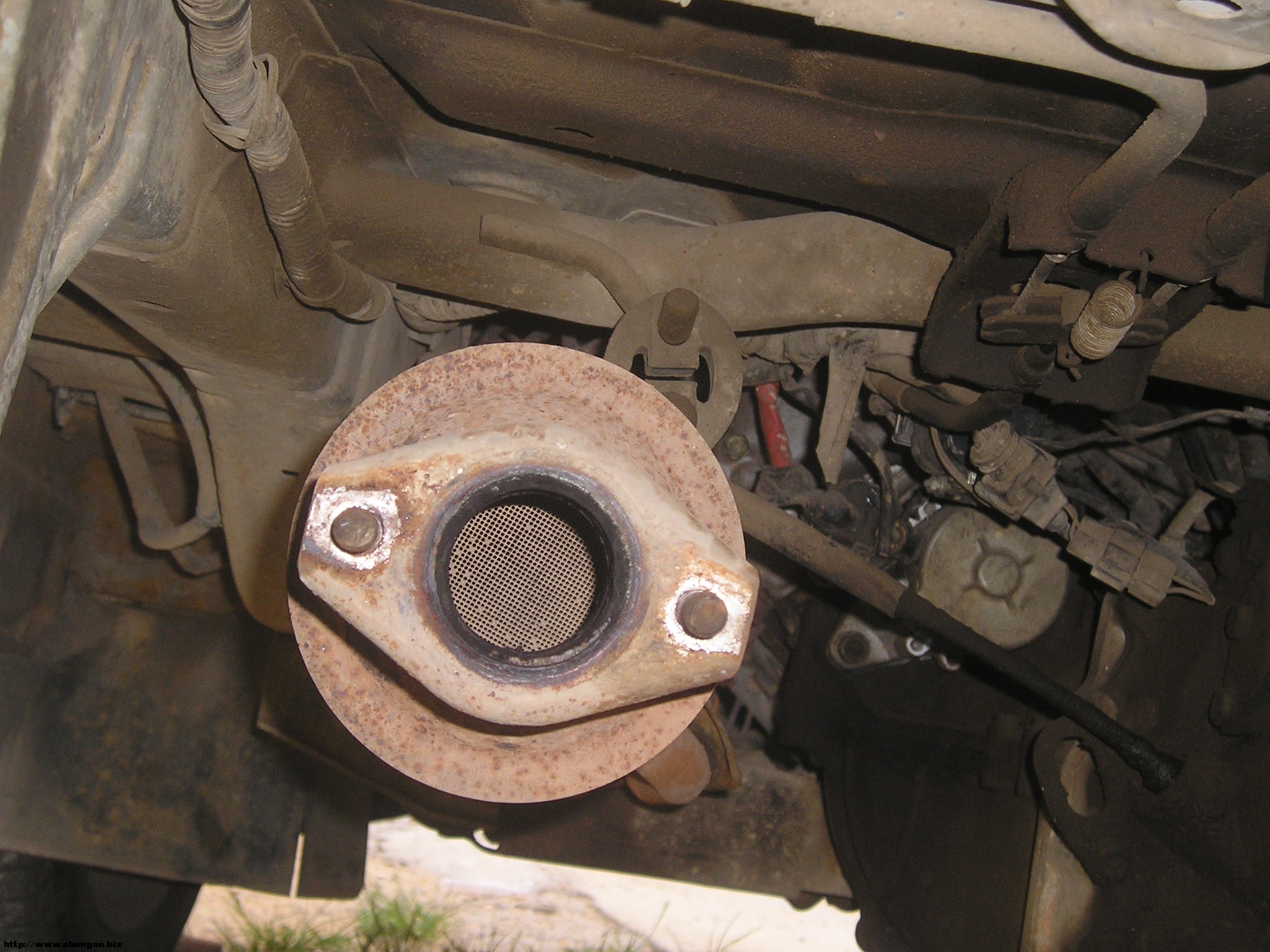

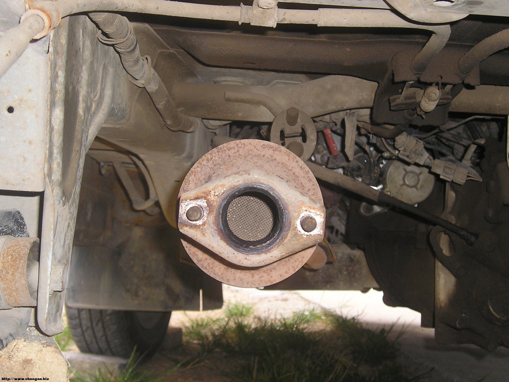

后来看照片时才发现这个滤网中有一些孔堵住了,不知这个滤网起什么作用的,当时是否捅开会好一点?

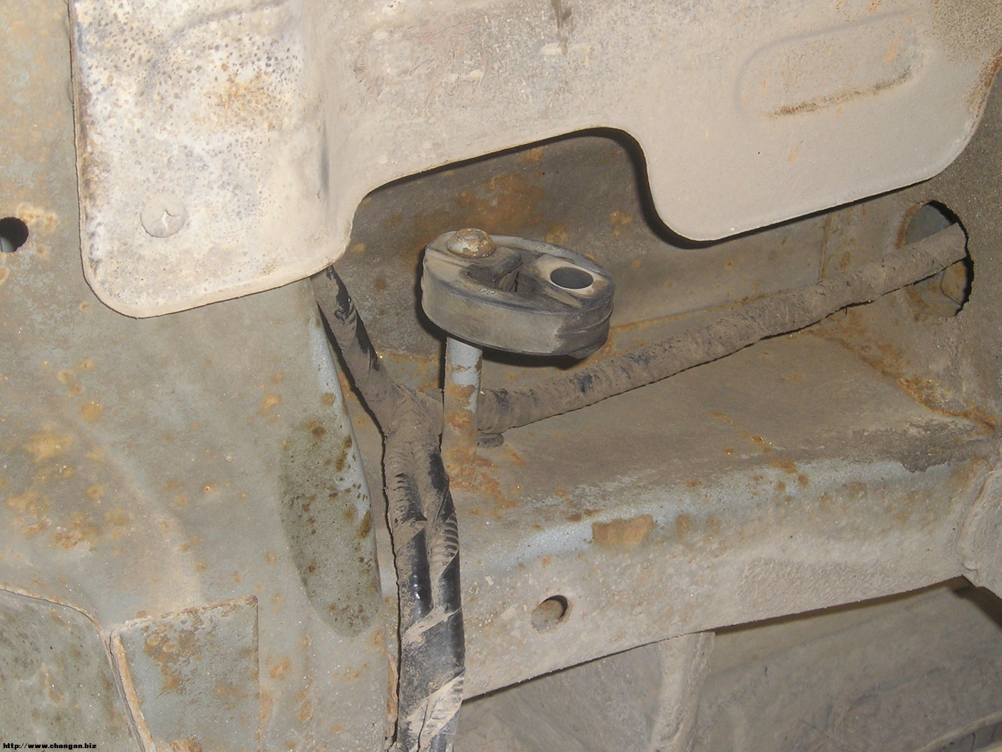

螺丝拆完以后,靠后的吊耳也搞了好久才出来,因为车身上的那一头很紧,好像是用螺帽紧了的,最后也是喷了点润滑剂。
有兄弟自己动手的话,备两个吊耳吧,拆不下来就破坏换新的好了。

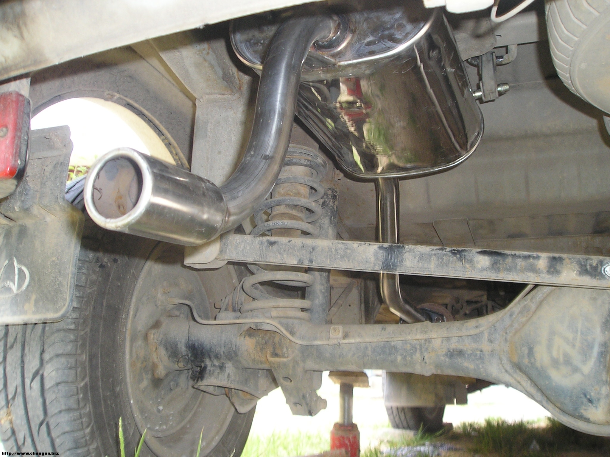

装上去就相当的快了,以下是效果图,可以看到靠前挂钩的位置和角度还是有点不对,吊耳有点走形,希望不要容易坏啊。
和中节的接口处的法兰盘也有一点歪,装的时候是先挂上后面的吊耳,然后套螺杆,用了点蛮劲装上去的。
