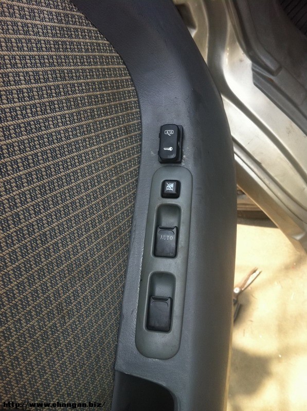

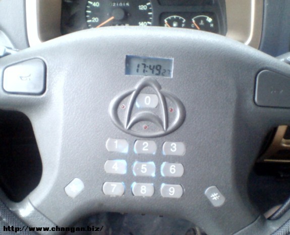

发表于 2011-8-26 08:40:48 | 显示全部楼层
http://www.changan.biz/thread-75785-1-1.html
