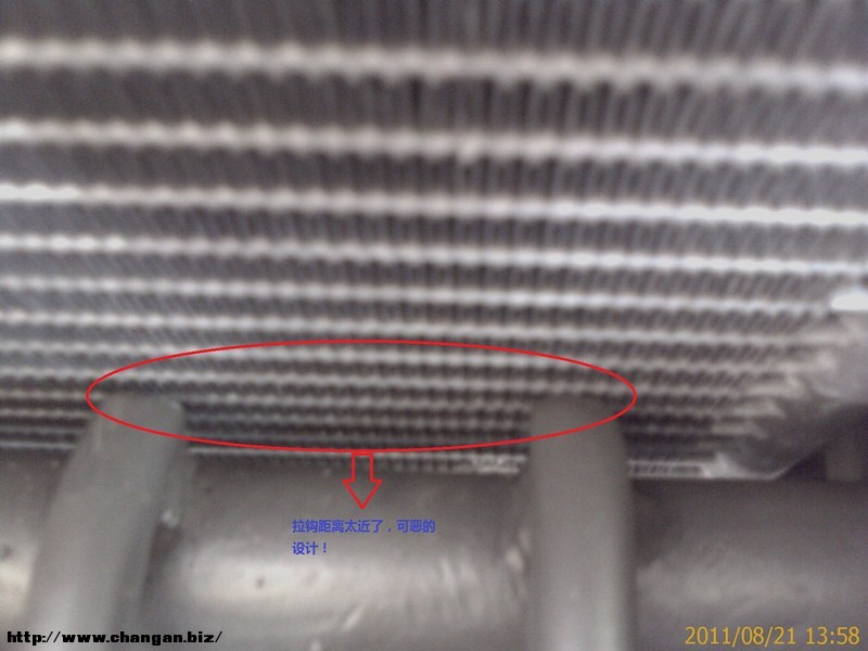

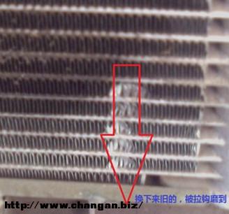

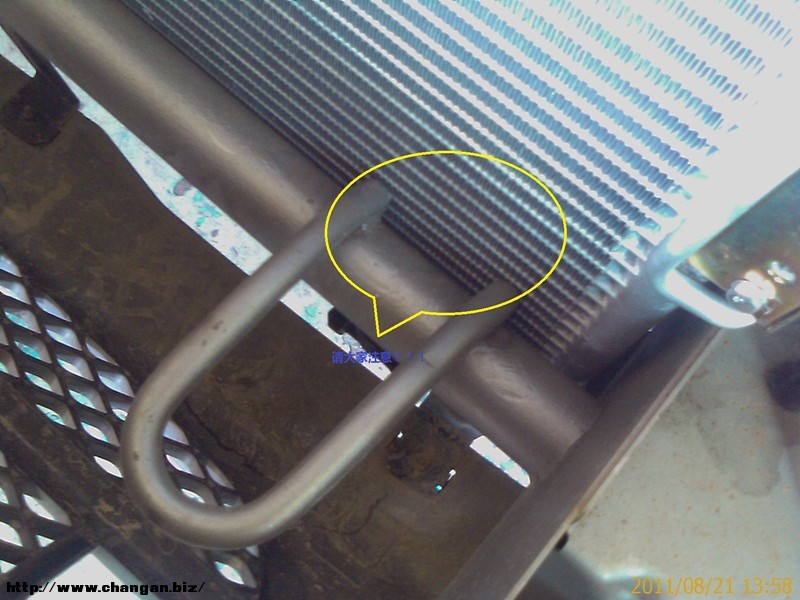

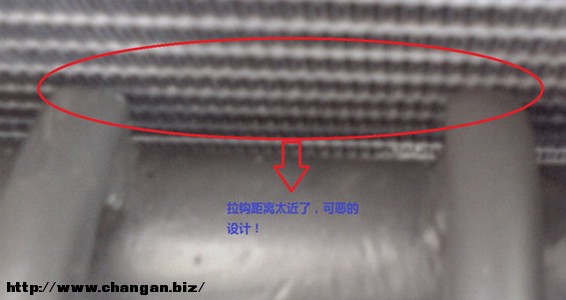

{:soso_e111:}昨天去修空调,竟然发现了长安车带空调的缺陷{:soso_e110:},请各位朋友注意
  并在今天上午打长安400电话反映这问题,可惜得到的答复是:会向上面反映。。{:soso_e110:}。
  前拉钩与散热板之间的间隙太小了,非常容易把散热板磨破,造成空调不冷,漏氨等,------过保后更换散热板4S报价370元
请大家注意,并加以保护!

上午4s来电话回访,我反映了这问题,将在近期过去处理,后续过程会发贴说明…
