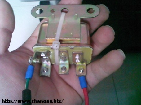

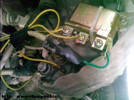

今天早上在汽修店花了30大洋修好了,但是始终没搞懂加这个的原理
发表于 2011-8-23 06:49:12 | 显示全部楼层
是个继电器吧
发表于 2011-8-23 09:48:09 | 显示全部楼层
就是加强负极电流的,如果你电瓶好,接触牢固,是不需要的。
发表于 2011-8-24 08:47:35 | 显示全部楼层
跟我想的一样,启动继电器坏了,怎么好像是加装的?面包车没有启动继电器吗?直接用点火开关控制启动电磁阀吗?哪电流不太够啊,柴油发动机都有启动继电器的
