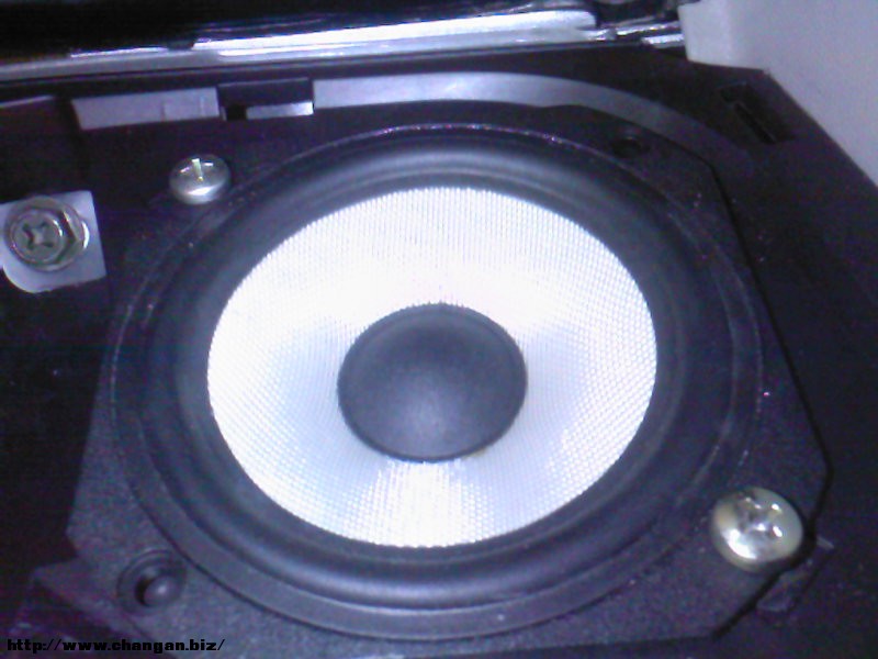

这是单元的图,借用人家的
车上的图没拍了,相机不在身边,车上黑黑的,拍也拍不好,回家用手机把原装的两个破喇叭拍下来了。哪天空了把车上的图补上
这个是PP图
再来张正面图
再来张封存图,不要了,收起来了,扔角落去吃灰去

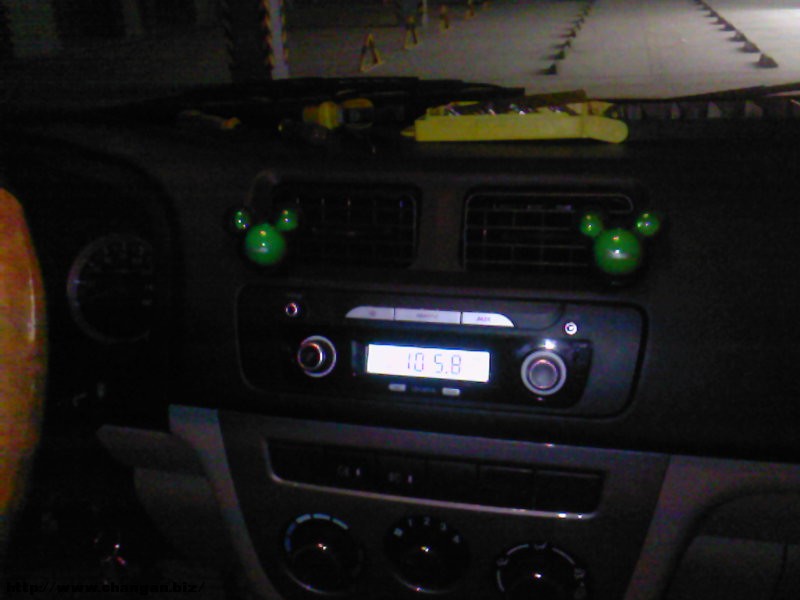

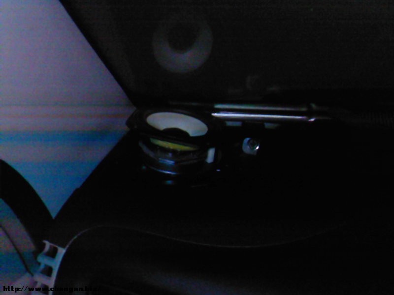

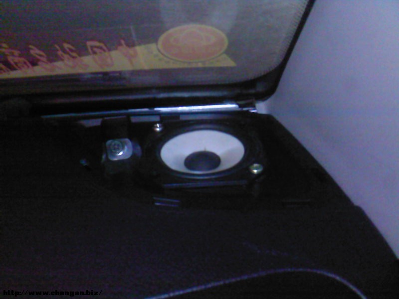

今天没事用手机拍了几张,车库里黑黑的,效果不好
