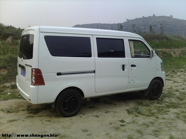

http://www.changan.biz/thread-70485-1-1.html4个轮胎都换成固特异165/70 R13,上路感觉确实舒服,噪音减小了,还真是有点开小轿车的感觉!
