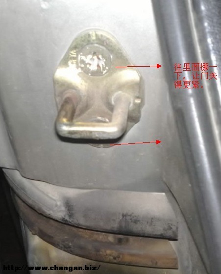

可以尝试把门骨上锁沟往里调节。让门关起来时和车厢紧紧咬住。逼紧它。不用垫其他东西。

我是新手,老兄你说调节门导轨伸出长度,能不能再讲述详细点,主要是门后上角响,我对车基本上是白痴一本。
发表于 2011-8-17 20:00:19 | 显示全部楼层
刚刚补充图片
 楼主| 发表于 2011-8-17 20:57:36 来自手机 | 显示全部楼层
已经调到位了,丝都太滑了。
