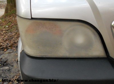

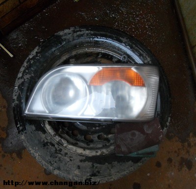

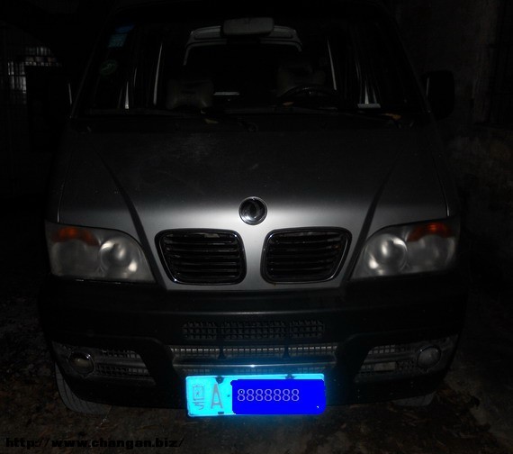

未命名88.jpg 打磨后效果
DSCN1186.jpg 正在水磨
未命名222.jpg 没磨之前
DSCN1184.jpg 老化严重,脱皮了。
今天下午自己动手翻新车头打灯罩。由于年限久了,灯罩老化严重,晚上灯光根本看不到。本来想换的,但是里面灯具明明很好,舍不得。于是自己拆下来,用100#砂纸手磨,把表面脱皮的磨掉,然后用280#继续磨。果然露出真面目,整容成功。
