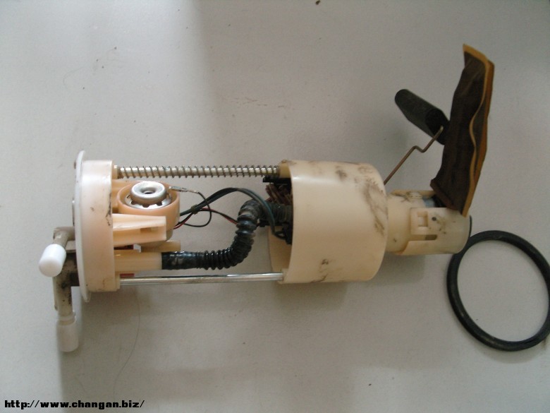

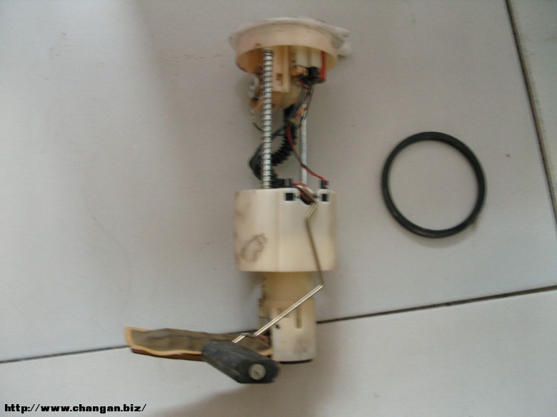

昨天中午载重三百公斤长途,身处大山中正在以蜗牛的急速爬坡,结果发动机突然转速急剧下降赶紧换2档(这段坡道山路我平时使用3档爬的),还好转速上来了可转眼又下降,再次降档1档,不敢停车啊正在大山中的崎岖大坡道上啊(路只能容两部车错车,山路弯道很多都是近180度的弯道)!!!心里那个紧张啊只求460给我争口气啊!!!哎!幸运幸运啊用一档总算晃晃悠悠的爬上了山顶,到了比较平坦的地方有好了,卸了货后感觉车子似乎很正常,就直接往回开,在路上我有意的急加速发现速度很难起来,一遇到坡度发动机就会间歇性的转速下降,肯定是有问题了昨天回家已经六点多了,所以今天早上开去死爱死,一查油泵油压过低,只有掏米了换新的,油泵395元工时40元
在死爱死碰见油泵问题的不少啊    算上我当时有3部车在换油泵

精子做的油泵啊?那么贵,6350的才85元
发表于 2011-8-16 20:01:24 | 显示全部楼层
换个油泵芯子100块吧!你换总成整哪样?????????
发表于 2011-8-16 20:03:52 | 显示全部楼层
4S坑你没商量,自己动手多好

换泵心应该可行了!
发表于 2011-8-16 22:44:09 | 显示全部楼层
一定是加一点点油,油泵发热烧坏了。
