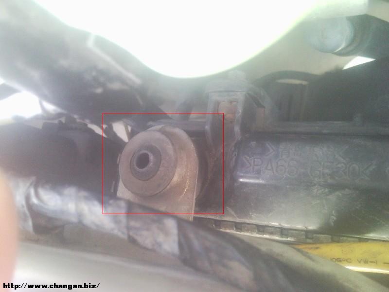

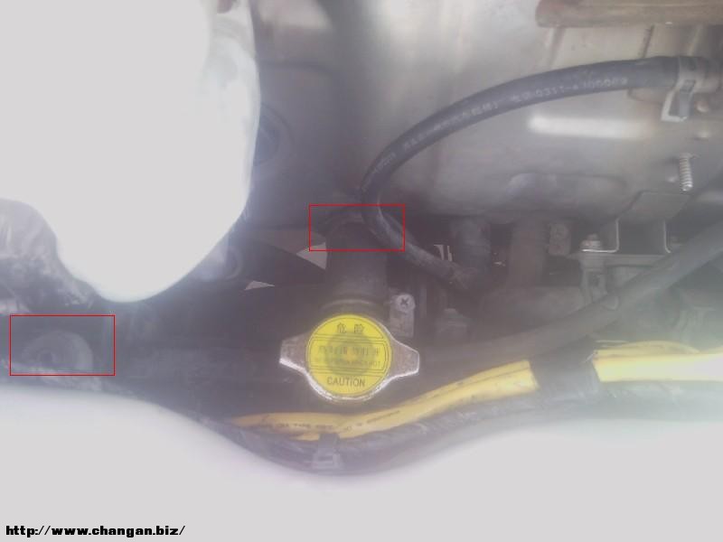

清洗水箱之后发现这些地方都有水冒出来,不知道是不是清洗水箱之后没装好。没洗水箱之前没留意这几个地方有没有水,现在发现有水冒出来有点担心。
如图标记地方
如图标记地方
如图标记地方
这个地方开车时候有一点点水冒出来,真的只有那么一点点,不知道算不算漏

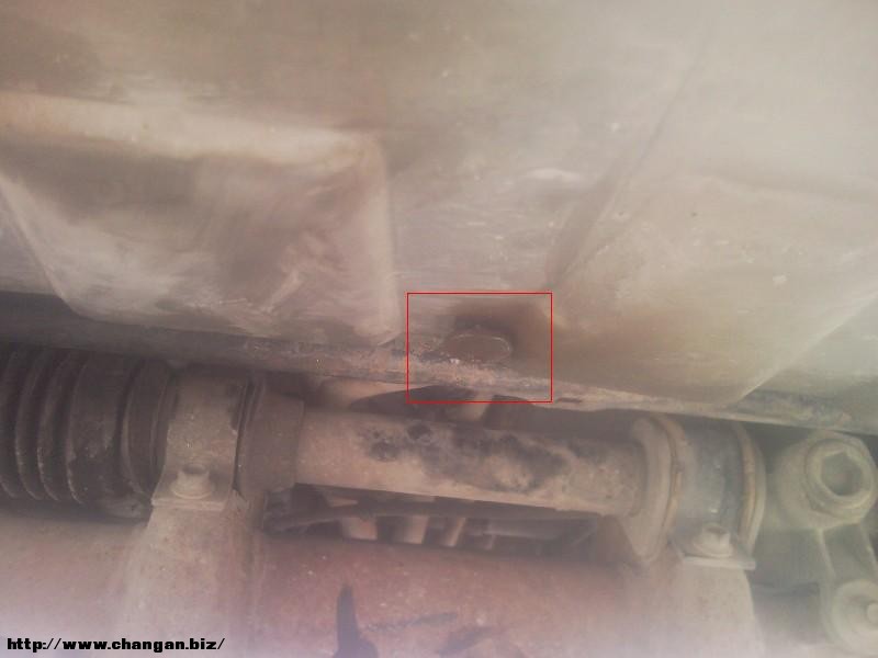

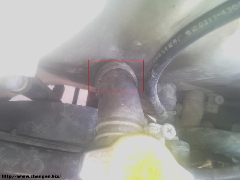

这个地方开车时候有水冒出来,不过水是冷(跑了8公里左右),不知道是否从水箱漏出来的

 楼主| 发表于 2011-8-15 11:47:38 | 显示全部楼层
急急急,请问其他星友的星星这几个地方都有水流出来吗?
发表于 2011-8-15 11:55:37 | 显示全部楼层
管子可能是漏了,水箱那要看是不是很多,万一是你洗了没干看到的也.等干了,看看地下有没得水,如果有,肯定有地方在漏了.
发表于 2011-8-15 11:57:32 | 显示全部楼层
当然不会这么流了,就那点水,老流不是流光了。不知道你是刚洗完发现的漏,还是隔天了发现还在漏?建议你密切观察水箱是否少水,少了就是漏了。

都是跑起来之后才发现有水的,开车前我看过地上没水,就是前杠底部中间的螺丝很湿,都隔了一晚上了,难道是之前的水没干?估计那么小的水量,就算是滴到地方马上就干了。还有就是副水箱的水少了比较多,不知道水箱漏水的话副水箱的水会不会少?
 楼主| 发表于 2011-8-15 14:19:15 | 显示全部楼层
qaz003110 发表于 2011-8-15 11:57
当然不会这么流了,就那点水,老流不是流光了。不知道你是刚洗完发现的漏,还是隔天了发现还在漏?建议你密 ...
是隔天的,水箱的水没少,就是副水箱的水少了,应该是被吸到水箱里面去了。具体还要观察点时间看副水箱的水会不会再次减少。第三图的地方有水的话会不会是从水箱里面漏出来呢?水箱的水能漏到那个地方吗?不过很奇怪,那上面的水是不热的,虽然我的车才跑了8公里。

哈,应该是虚惊一场,我发现原来是雨刷水壶漏了,水都滴到图三的地方,难怪上面的水不热,要是水箱漏出来的水肯定很烫的吧。不过很奇怪,要是车没动的话就不漏,一定要跑起来才漏,不知道哪里出问题了。这个现象在请洗水箱前是没有的,难道雨刷水壶的哪个地方没装好?
