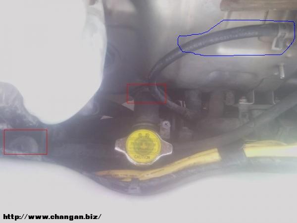

 楼主| 发表于 2011-8-15 14:22:03 | 显示全部楼层
如图蓝线标示的管子是排气用的吗?请问能讲下是什么原理呢?
发表于 2011-8-15 20:05:06 来自手机 | 显示全部楼层
西南地区就拆掉节温器,拆掉水箱,把清洗液从上水管到满发动机,再把下水管跟上水管对接,发动车,怠速到水温高,熄火拿水枪对着上水管冲,会看到下水管流出污水,水箱得全部拆下加水口拿钢锯条捅,水箱密封口记得打上万能胶,我那天在洗车厂捅了一个下午,车也洗了,水温也低了,才花了10元,专业洗水箱得40大洋,自己动手,学经验!
