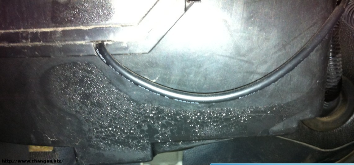

好象那黑盒下面有根橡皮管子专门往车外漏空调水的,在右前雾灯后面点。拆右大灯后就看到那管子了。。黑色盒子怎么会漏。你发图片就看得明白。。。。不发图片不好说啊。。

谢谢高手指点。明天去补张图

前置蒸发箱结冰了
发表于 2011-8-14 08:50:53 | 显示全部楼层
应该是蒸发箱的温控开关坏了

蒸发箱的温控开关坏了

已经补了图片。如果是温控开关坏了对车子有什么影响呢?
我的空调在很大太阳的时候不凉跟它有关系吗

高手。发图了。有空帮忙看看

还是没整明白,是塑料壳外面那层像霜一样的水珠,还是这个壳下面在漏水?壳下面要是滴水,就2个排查方法,第一个,下面有个橡皮管子排水的,如果堵住了,从那个接头那楼水。或者温控开关坏了,结冰了。。。,如果只是壳外面的一层霜,就是空气湿度有点大,很正常。。。
