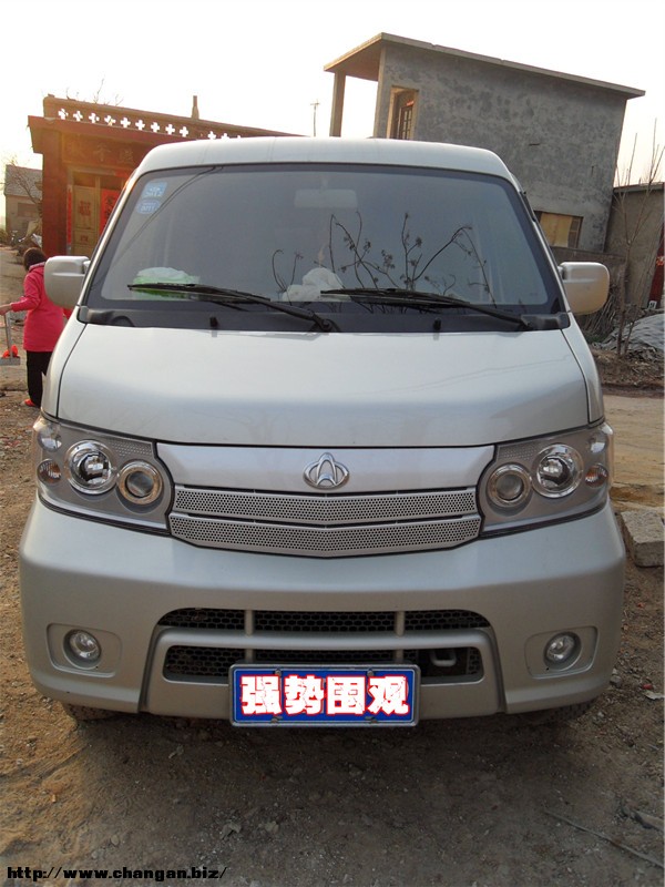

SAM_1075_副本.jpg 我的4500在踩刹车的时候前面的刹车总是嗤嗤的响 松开就没事了    保养的时候维修的说没事    是不是磨刹车片啊 怎么解决啊  大家有没有同样的问题啊
