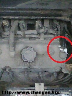

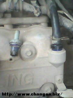

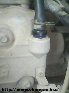

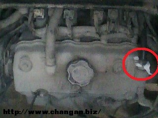

IMG0126A.jpg IMG0125A.jpg 如题谁知道的解释下吧   今天去修车(症状:怠速高   不稳  忽高忽低)节气门  怠速电机  还换了4个火花塞  作用不大问题没有解决    后来又来个师傅 把图上红圈的那个管给堵上后问题解决   我问他啥原因   他说是什么“单向阀”坏了  堵上就好了 !!!! 是啊堵上是好了可是不知道对车有无影响   修车师傅说没事一般都堵上了      没办法只好向广大星友求助了 IMG0123A.jpg IMG0124A.jpg

发表于 2011-8-12 22:41:57 | 显示全部楼层
进气冷却机油.

单向阀{:soso_e181:}
