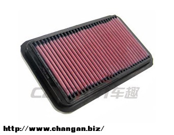

  首先,发动机内燃烧汽油需要空气混合比例,我们可以加大空气流量,减少因空气滤芯导致的进气阻力,就需要更换改装用的高流量可清洗空气滤芯,有效提高发动机运转时单位时间的进气量和容积效率。但是不建议改外露的冬菇头,因为没有空气箱保护,所有灰尘都会向冬菇头集中(图1)

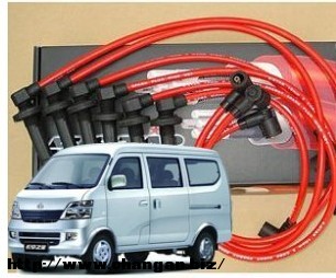

其次提升点火系统性能,有效提高发动机内燃效率。将原厂点火缸线改装高压专用点火线,例如力爽点火线。这种高压点火线比普通点火线内阻低很多,点火电量通过性好,增加点火能量。大概200元左右(图2)

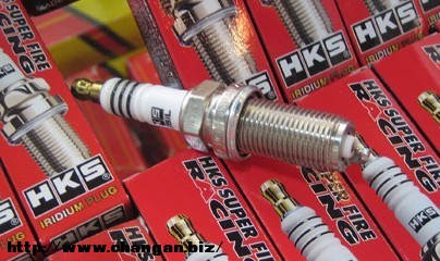

接下来是更换高性能的火花塞。有依金火嘴和白金火嘴。还分双白金和双依金,单白金和单依金。提高了电压,就要提高火嘴的承受能力,依金火嘴能承受更大的热负荷和机械负荷,适应更高的点火电压,使点火能量充足,而且电极寿命比普通火嘴耐用。普通火嘴一般40000公里更换,依金可达6到八万公里更换。图3大概每支60元。
