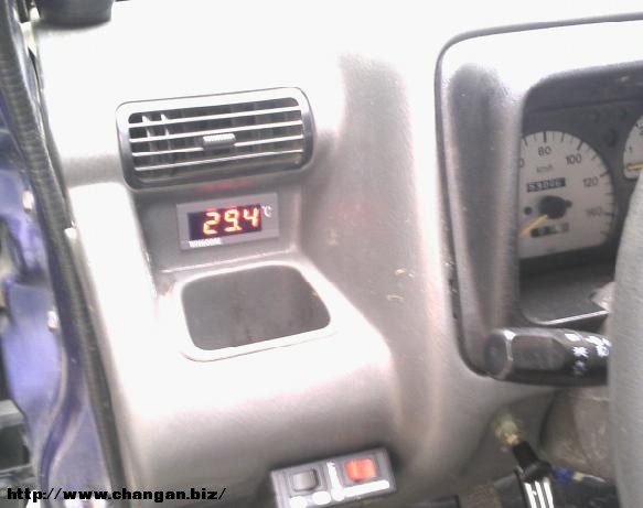

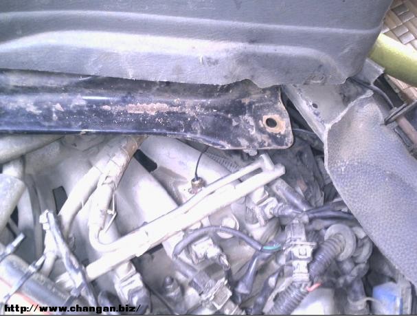

拆掉原车的传感器 用刀把里面掏空 里面有一条弹簧。。 然后把水温表的传感器插进去 用AB胶黏好 装车
信号线线是跟离合器线孔穿过去的,水温表负极搭铁,正极从点烟器取的。

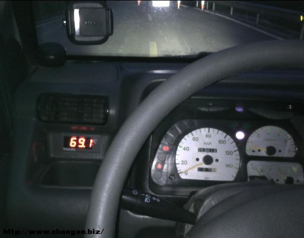

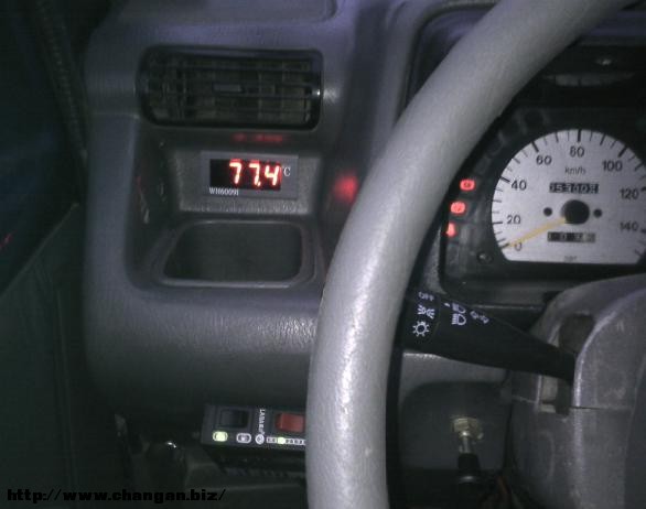

怠速,温度升到92,水箱风扇开始转,然后温度立刻降低到77左右!
行车中温度基本稳定在70左右。。

我的温度传感器买回家直接把原来的拆掉就安装好了,没有你这么费事,你说行驶起来能保持70度,你的是不是把节温器拆了的哟?我刚装上数字表2公里下坡最低温度65度,原因就是没有装节温器,现在又给他装上了,同样的下坡最低75度行驶中最高88度,我的是82度开口,88度风扇转。车辆怕热又怕冷,你可以看看你的节温器还在不在?
