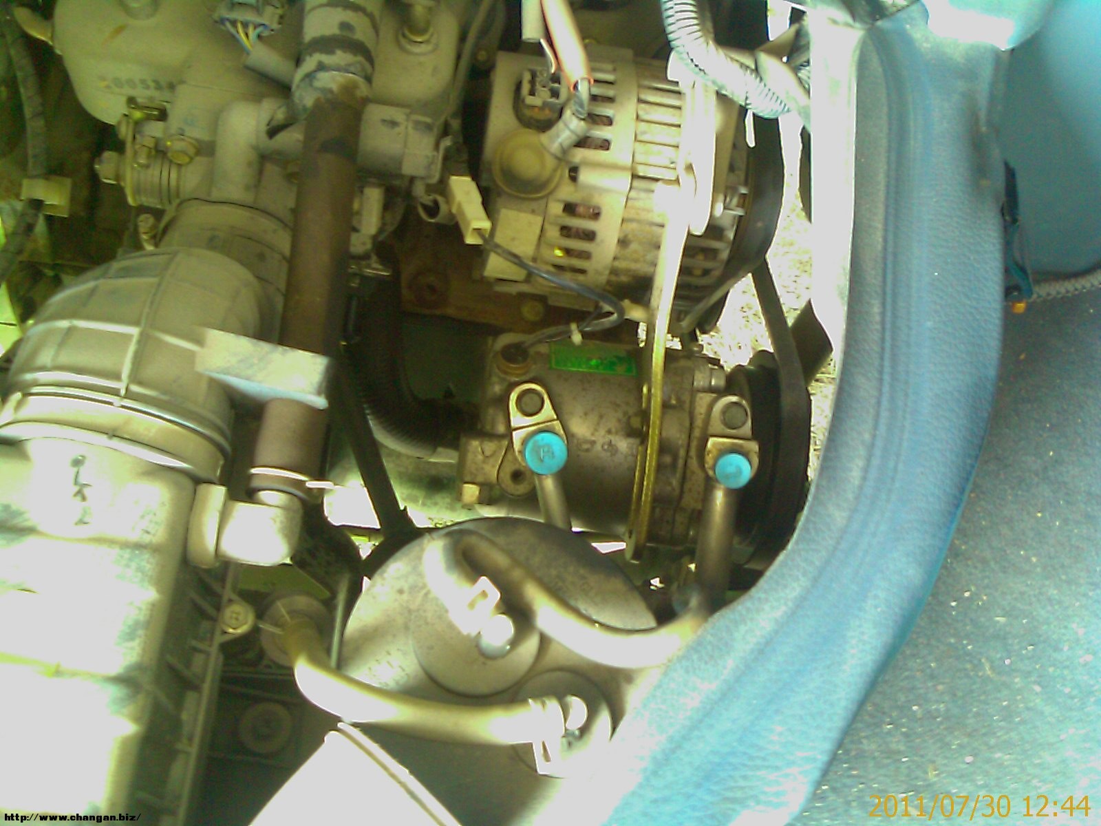

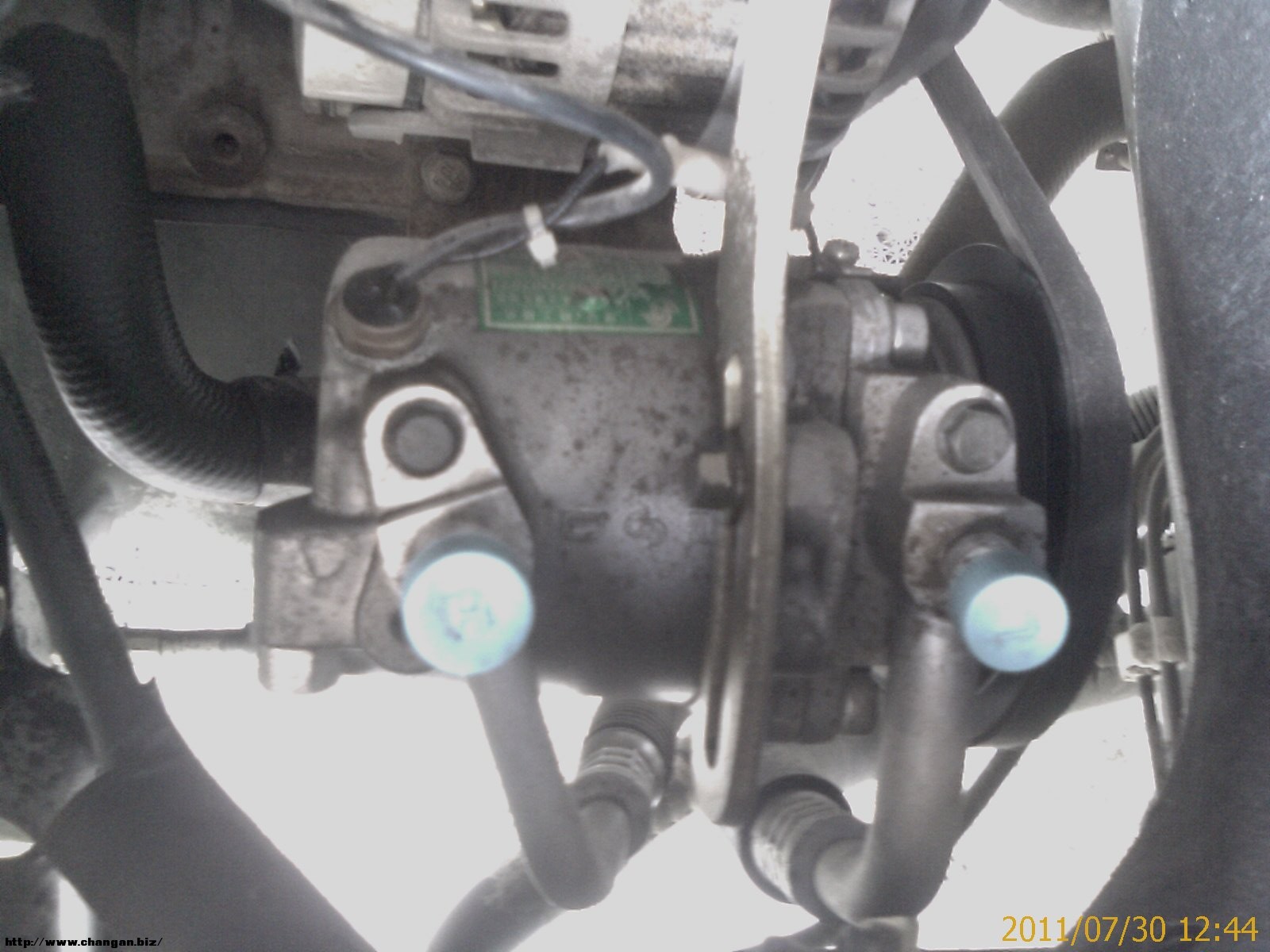

  才跑到4970KM的小灰,空调已经因为不冷修过2次了(6月初不冷,去买车的地方,经检漏更换了一个小O型圈,加了4瓶氨也抽了真空;可跑了半个月,又不冷了,再去检查,又加了2瓶;并说这种慢漏不好查,若还不行就要去总4S店去检查),可是近来又不冷了。
  今天一大早赶到岛内的总4S店,把情况跟师傅说了,那个师傅拧开压缩机的2个盖,检查到盖有顶到阀针的痕迹,并检查了阀芯,接着接上2个压力表,记在读数,测试气压会不会下降。
  经过约半小时的检测,发现压力表没有下降,后来再添加2瓶134A,并顶好阀针,旋好盖子。目前空调制冷不错。
  后来回到岛外的4S店(也就是我买车的地方),再次向老板反映中控防盗器的问题(按锁车键1次,原来只响一声,但有时会响2声,响2声时过几分钟就会自动报警,上次把震动也调到最小了,问题还是这样),所以老板决定给我更换一个新的防盗主机。
