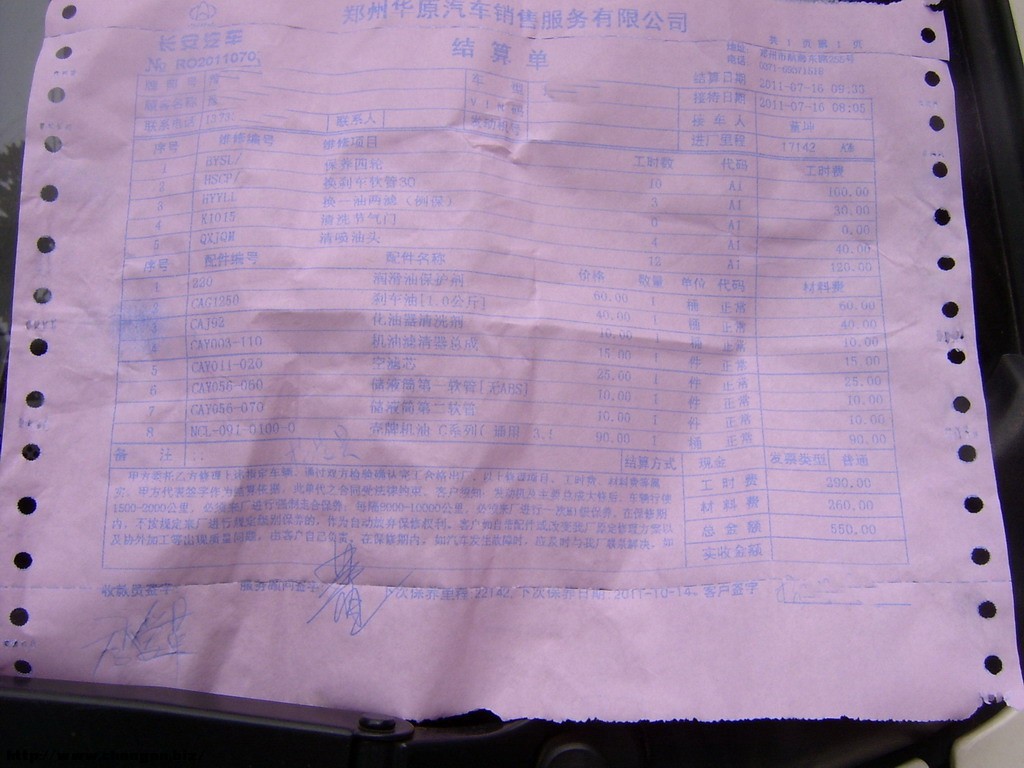

检查是那个连接刹车油壶的其中一根管子裂了{:soso_e126:},很奇怪的裂了。换管子带保养下来总共花了550大元。
换管子两根、刹车油1桶
保养包括:
保养4轮、清洗节气门+喷油头、换一油两滤、加润滑油保护剂。
干活时4个轮子全部拆下看一下轴承有没有问题,结果后两个轮的轴承已经干了,重新打了黄油。然后清洗节气门油头、换滤芯,几十分钟后完工。咳!不多说了花冤枉钱了,上个单子看看。

没事不要清洗节气门+喷油头,加润滑油保护剂也不要

两年才17000?
有点少可能还在保修期吧?
那个喷油头他们是怎么洗的啊?这些完全都没有必要的,看来换了不少的冤枉钱的。

喷油头他拆下来拿屋里面弄的,具体怎么弄我也没看到,只听他说接电脑上用程序控制清洗的,说实话也不知道被掉包没有。后来趁他们不注意我到屋里看了一下没见有高科技的东西,电脑连影子都没有。
节气门倒是在现场用一瓶清洁器喷了好半天。
