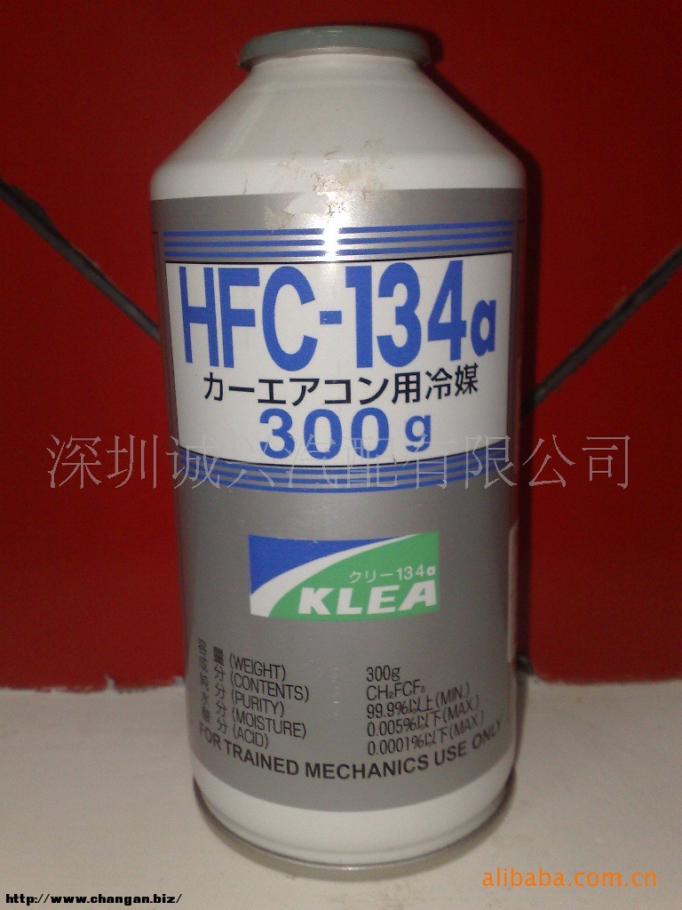

 楼主| 发表于 2011-7-27 18:30:49 | 显示全部楼层
用的是这个制冷剂。300克一个,加了3个。
