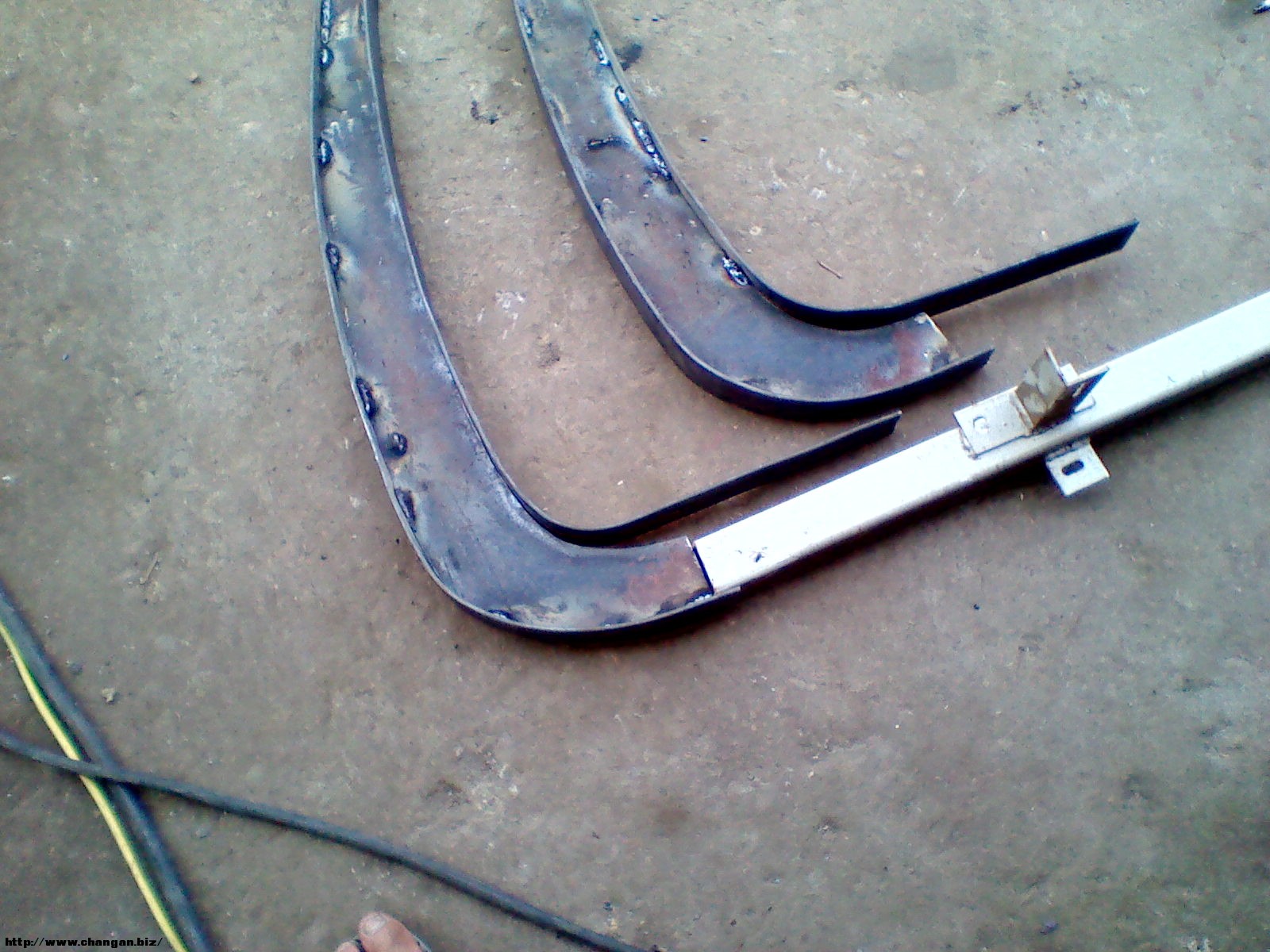

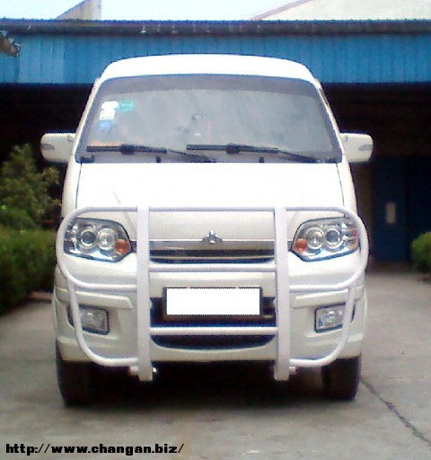

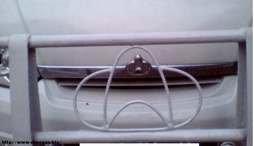

 楼主| 发表于 2011-7-26 19:51:36 | 显示全部楼层

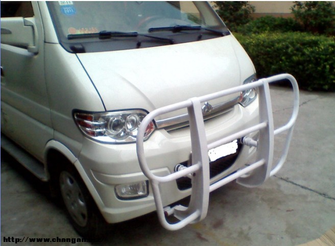

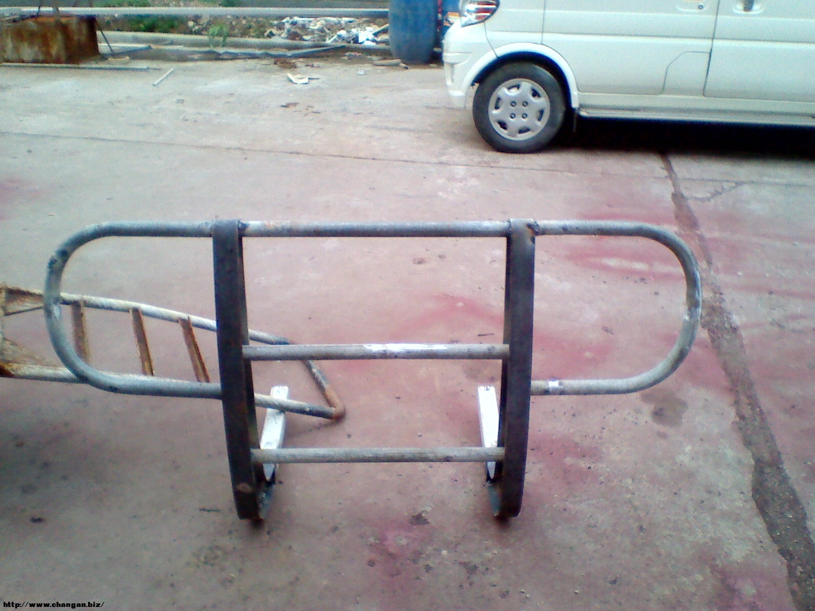

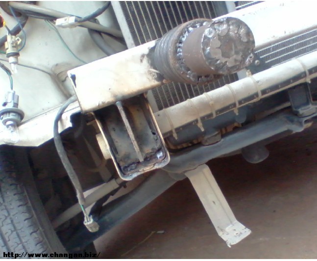

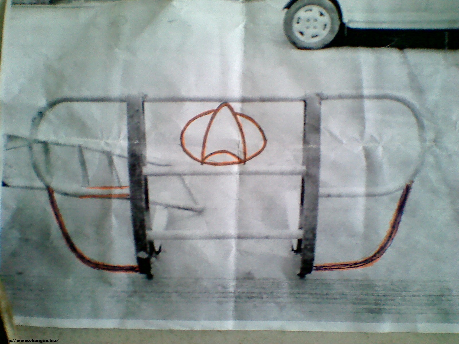

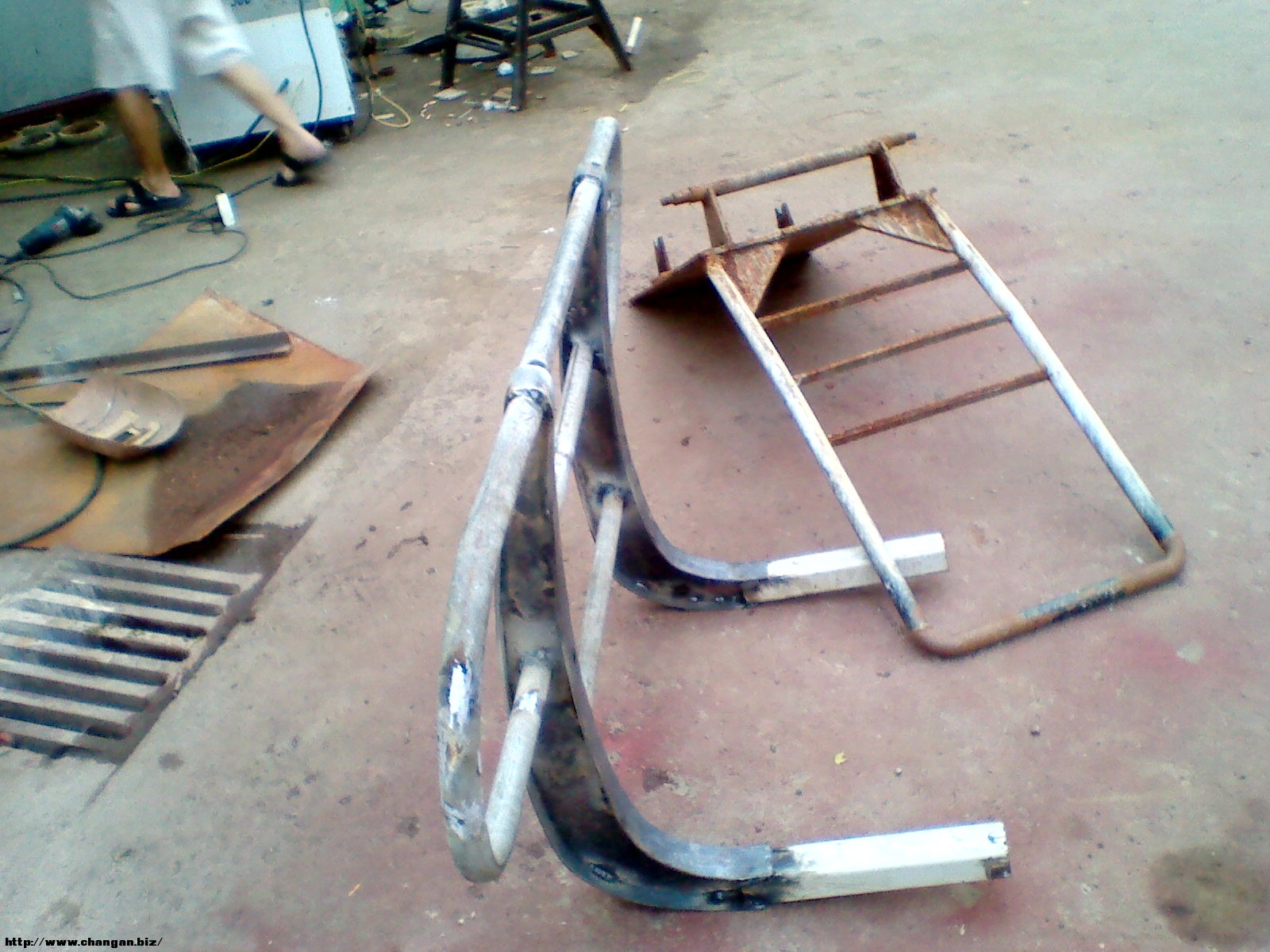

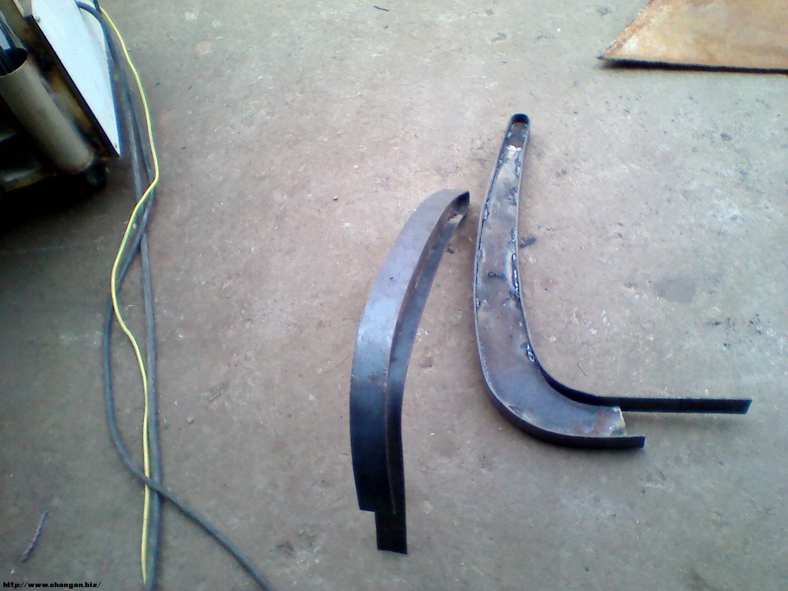

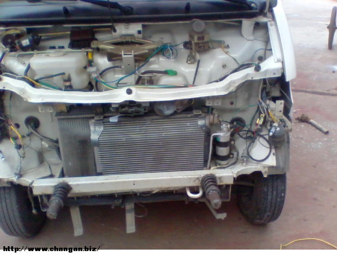

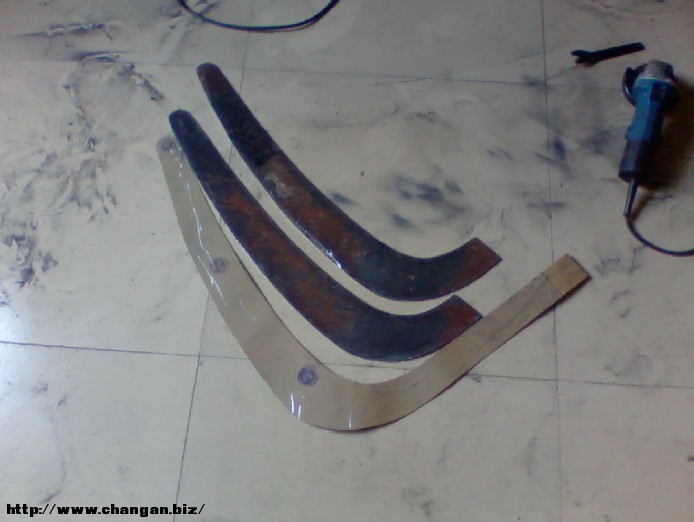

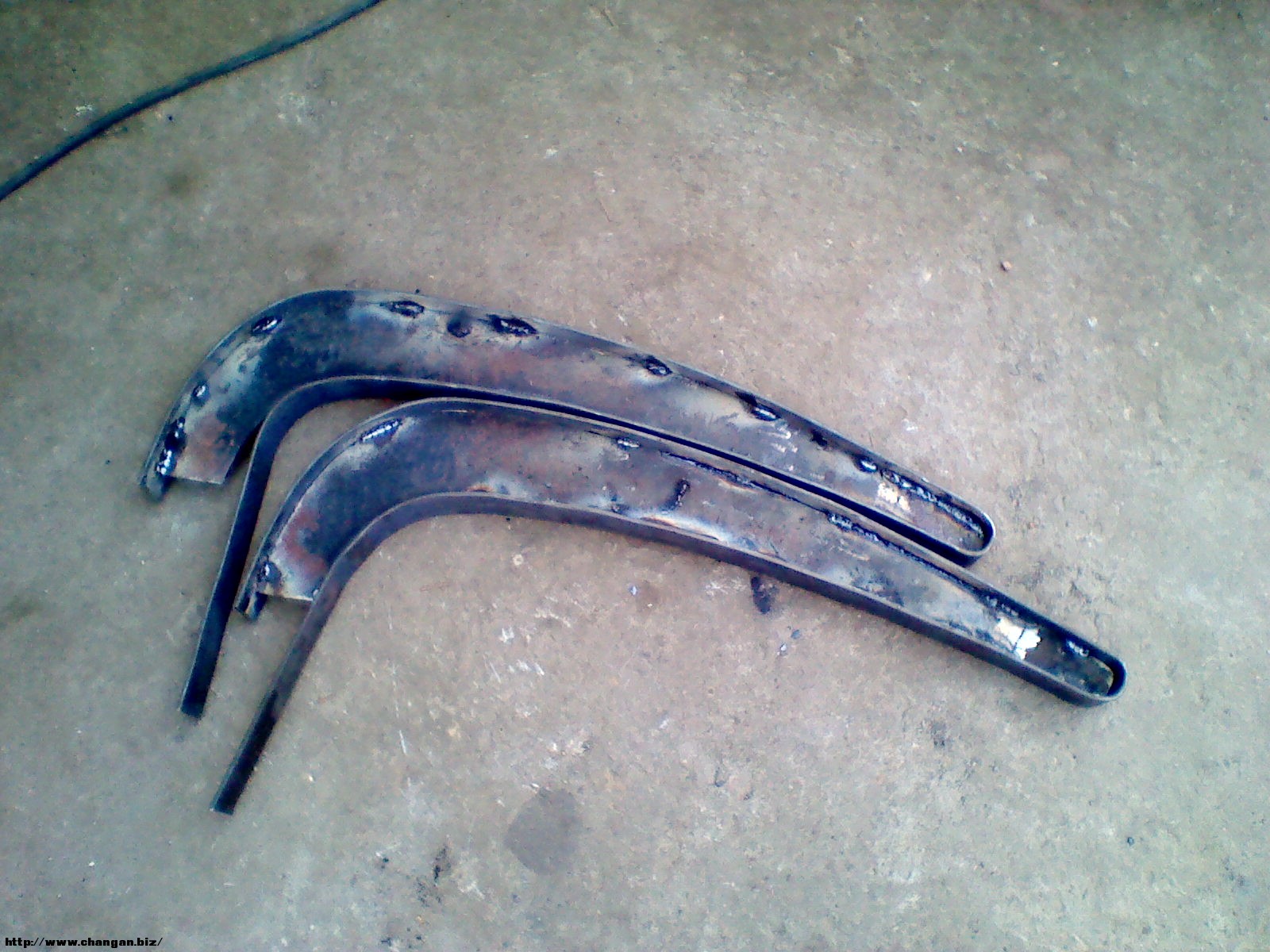

44.jpg 43.jpg 41.jpg 40.jpg 42.jpg 45.jpg 紫色车子大梁,绿色重新加粗横梁,红色直接中网托勾处钢管接过去

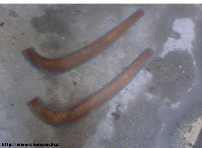

 楼主| 发表于 2011-7-27 10:43:44 | 显示全部楼层

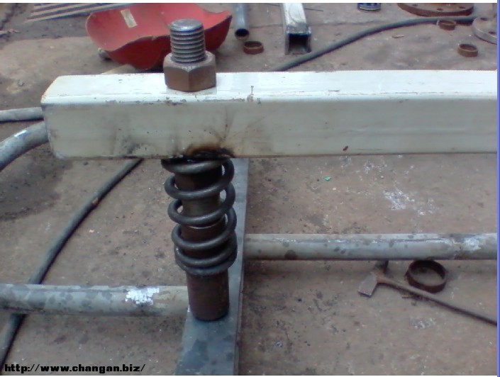

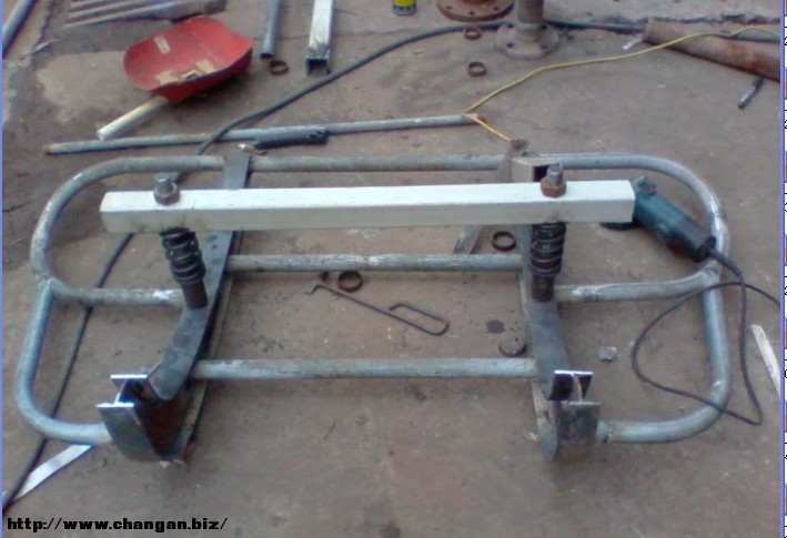

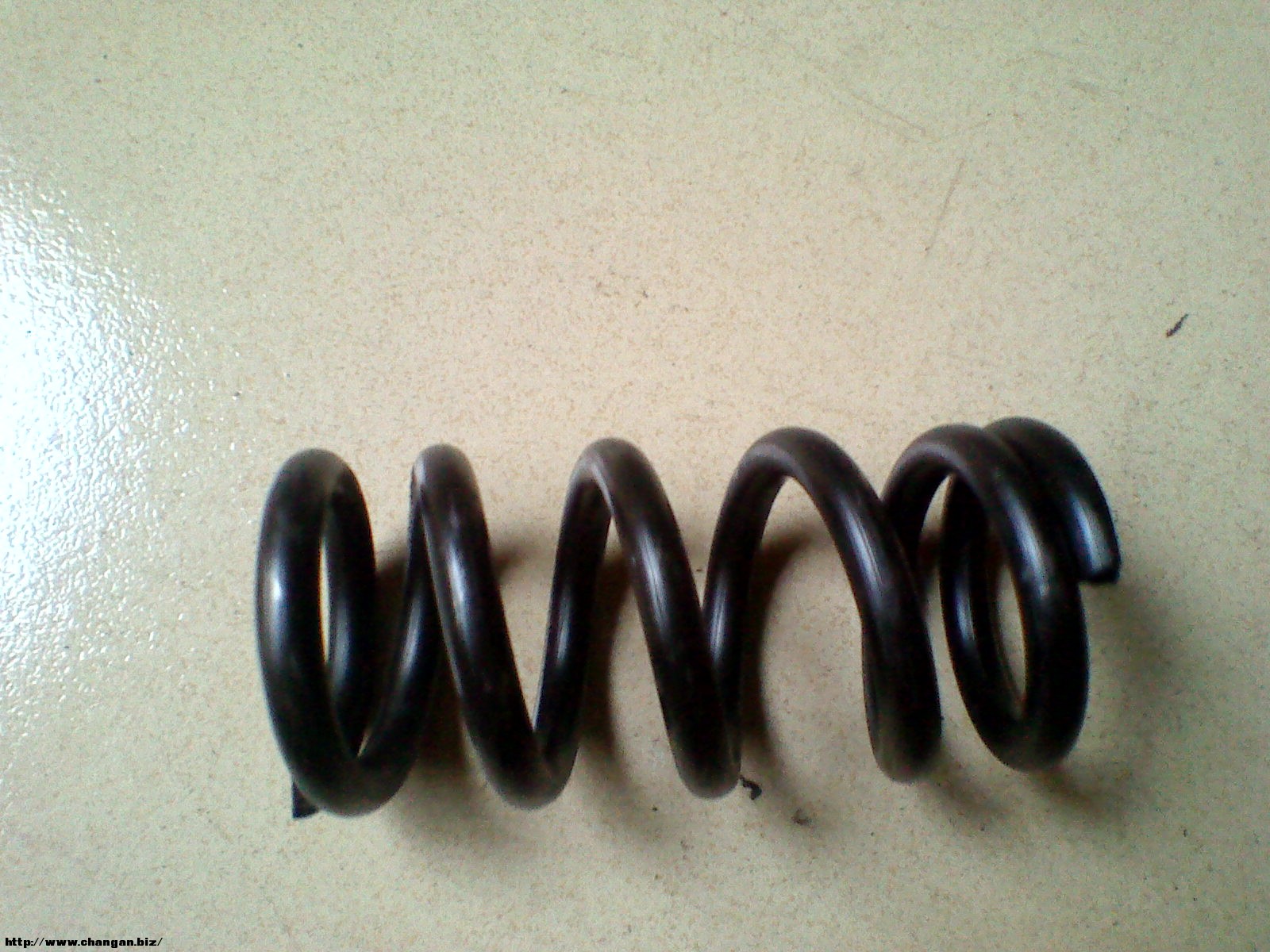

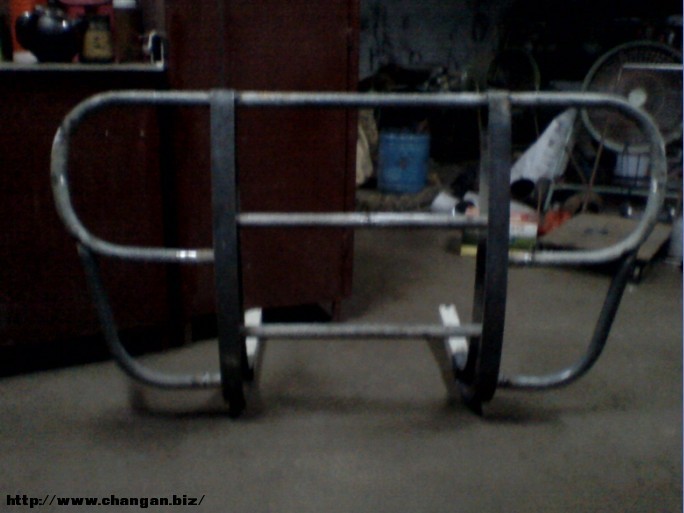

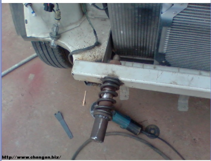

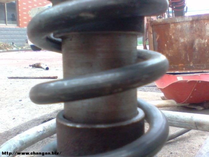

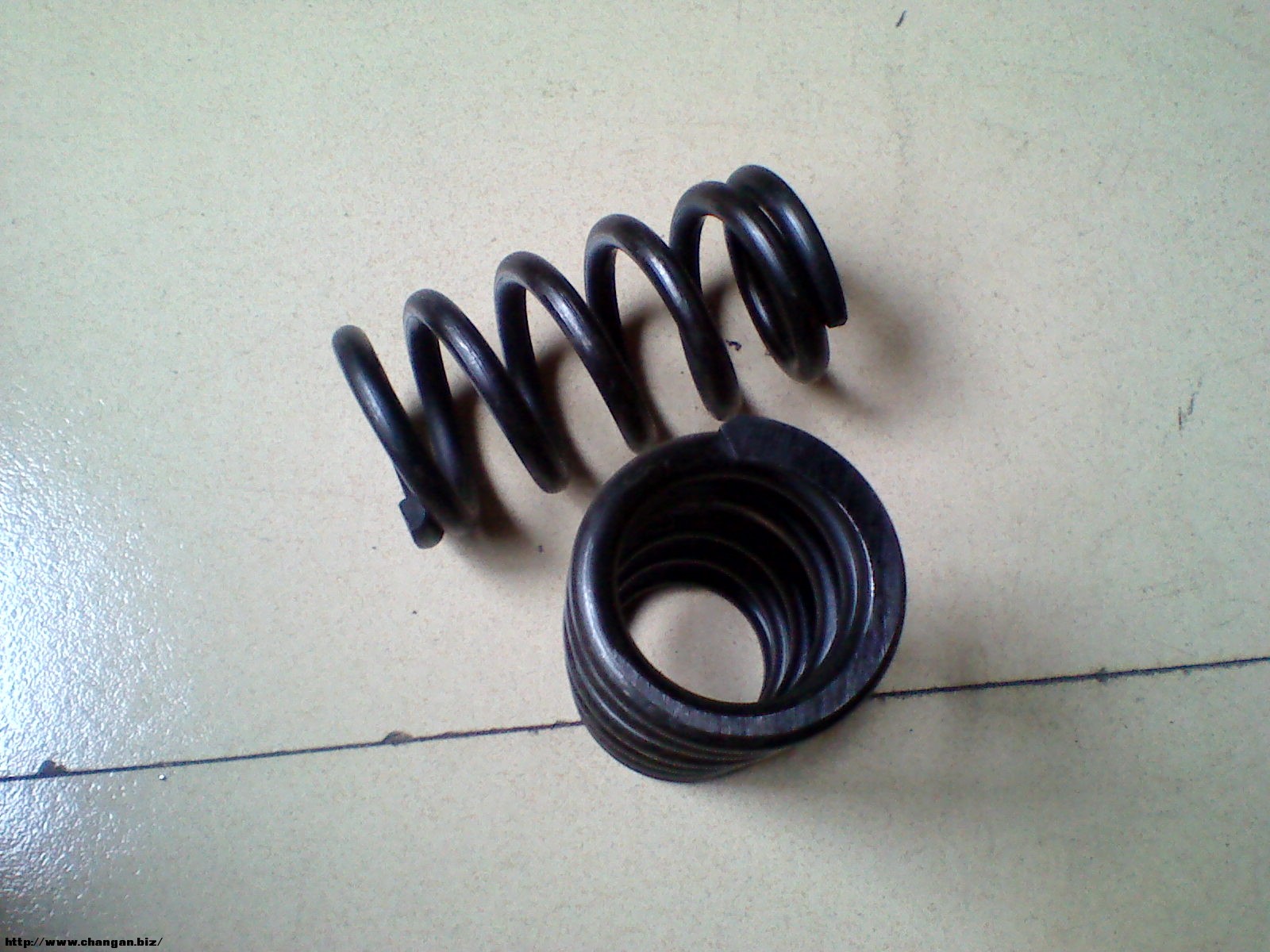

65.jpg 66.jpg 37.jpg 0728115200.jpg 0728115203.jpg 35.jpg 34.jpg 紫色地方后钢板籿套原理,而红色部位上面加装缓冲弹簧,一根钢管从 61.jpg 62.jpg 弹簧中间穿过,尾端是
螺丝固定的,可以调节弹簧力度的,弹簧就用电动三轮车钢板弹簧

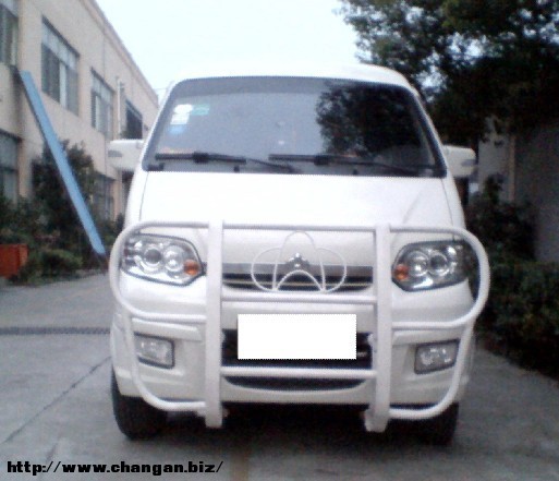

发表于 2011-7-27 10:49:50 | 显示全部楼层
真不错,如果假以时日,日益完善。干掉勇士防撞杠,树立自己的牌子!强悍啊!
