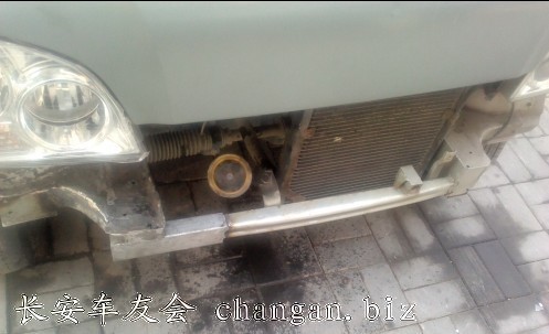

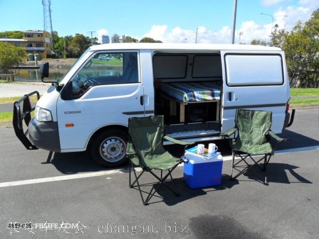

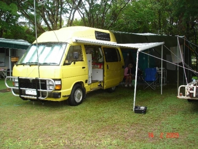

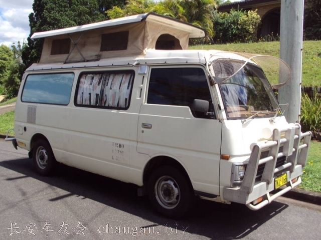

首先感谢开心哥哥的无私,要不然我也不会想到,我想我的前保险杠已经有眉目了,基本上就会以第一个造型打造

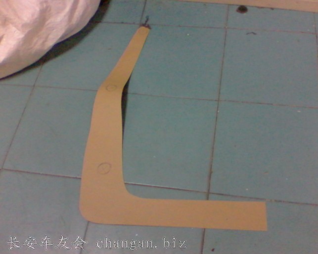

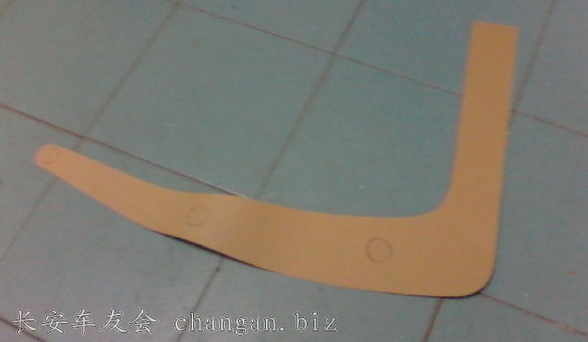

会将塑料保险杠里面的衡量加粗(红色),中网地方把原来拖车环拿掉,另外一边中网也开同样的孔,外面保险杠和里面的横梁用钢管连接(绿色),当然里面横梁需要焊上一块平板,用螺丝固定,以后好拆

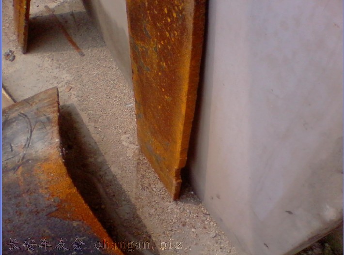

 楼主| 发表于 2011-7-24 11:14:43 | 显示全部楼层

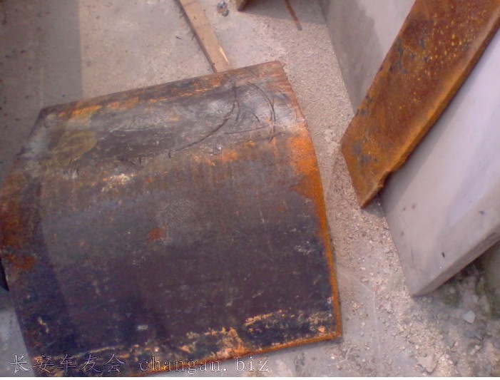

准备用来切割保险杠的钢板,厚度12毫米以上
发表于 2011-7-24 12:25:26 | 显示全部楼层
装起最起码重50公斤
发表于 2011-7-24 13:09:20 | 显示全部楼层
原帖由 苏-三本 于 2011-7-24 11:14 发表
太恐怖了     越野车也才用6毫米板切割     你12毫米板做大货车的护杠差不多
发表于 2011-7-24 13:16:56 | 显示全部楼层
费力不讨好,还费油。
发表于 2011-7-24 14:11:36 | 显示全部楼层
哈哈哈
有点夸张啊 12m的
 楼主| 发表于 2011-7-24 14:40:51 | 显示全部楼层
做好后的效果会给大家看的
发表于 2011-7-24 19:02:41 | 显示全部楼层
卧槽 楼主太牛X了 做不好的话对车平衡有影响的啊 再者你弄得那东西太重要增加油耗的:o :QQ5:
