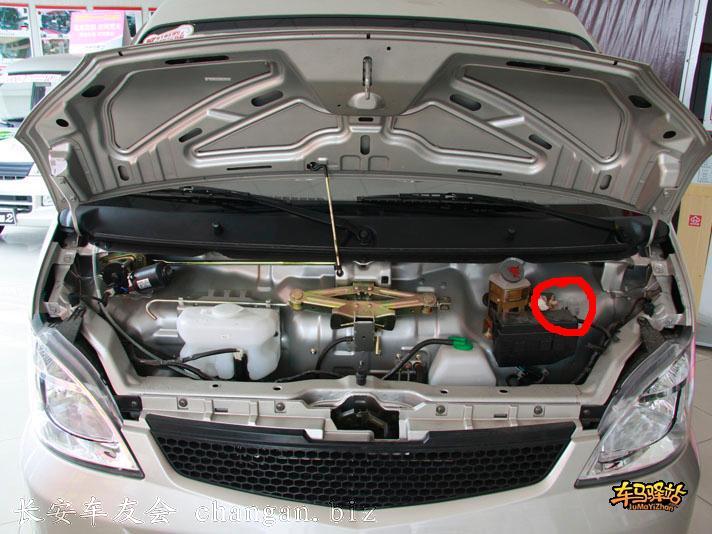

我的车一直漏雨不断,以前就整过,以前就发过贴,玻璃左上角漏,跟下雨一样!!!!整好了。这几天又下雨!!又在离合器踏板座子的左边固定螺丝处有发现有水迹!!!!7看8看!发现在我装大灯增亮器的地方有个螺丝,就是打开前舱盖,刹车油壶旁边,那个用13的扳手拆的那个螺丝!!!以前我用胶布盖着,现在脱胶,胶布没在了,就又漏了!!!!!
这个螺丝!!装配的时候就改敷点胶,或者用个橡皮垫!!!!就不会漏了!!!!

我前面都打胶了

我的也是
