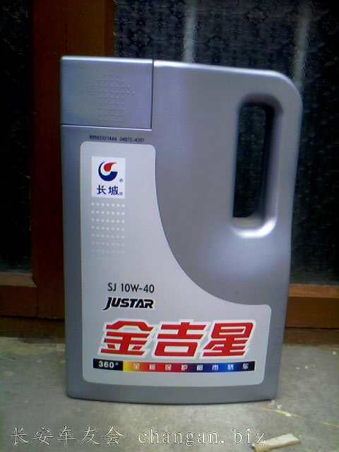

夏天换那种极别的机油好啊,比如5W-40的什么意思?

冬天前面的值要小,夏天要大点,我一年到头都用5w-30的-建议用10w的,我以前用过0w的,早上气门声大,后来没敢用

10W--30吗?
是不是值大点的粘稠度要高啊,美孚的应该有这种的吧,
发表于 2011-7-23 09:21:47 | 显示全部楼层
后面的30应该不适合小面用  最少也得40往上
 楼主| 发表于 2011-7-23 10:30:44 | 显示全部楼层
那后面的数字30是什么意思啊,

建议选用15   40粘稠度的机油,也可选用10  40的,夏天不建议用10  30以下粘稠度的机油,因为国产经济车型的制造工艺的问题,过稀的机油在加上高温会使机油更稀,在摩擦面上不能有效密封形成有效的保护膜,增加机子的磨损提前老化,至于说的用稀机油那是针对高档车说的,经济车型不适用

在非洲的同学建议用20W-50
在中国的建议用15W
发表于 2011-7-23 21:03:42 | 显示全部楼层
就是温度范围的意思!!!!!W前面的字越小越好,后面的数值越大越好。。。温度范围越大越好!!!!!!!!
